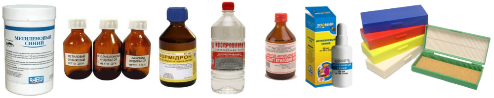

Вам понадобятся следующие материалы:
1. Предметные стекла, покровные стекла
2. Фиксирующая жидкость (раствор Формидрона). Можно купить в аптеке препарат на основе формалина 100 мл препарата содержат 10 г раствора формальдегида
3. Этиловый спирт 96% и очищенная вода
4. Красители: метиловый синий, зелёнка, тушь, эозин
5. Материал образцов и штатив-бокс для хранения готовых микропрепаратов

3. Третий шаг — окрашивание, процесс весьма творческий и интересный. Большая часть красителей для микропрепаратов изготавливаются из каменноугольной смолы или производных бензола. Купить их можно в хим. лаборатория и специализированных магазинах, пищевых производствах, моргах. Наиболее распространенные: краситель метиленовый синий (можно купить в зоомагазине), эозин, зелёнка, можно попробовать чернила из шариковых ручек или тушь.
4. Далее необходимо избавиться от влаги внутри препарата. Это предпоследний этап, после следует нарезка и монтаж образца на предметное стекло. Готовим 8-мь емкостей, 4-ре для спирта, 4-ре для этанол(изопропанол). Концентрация вещества должна быть следующая: 50%, 70%, 96%, 99%. Поочерёдно погружаем на 10 минут образец в этанол(изопропанол) и спирт повышая концентрацию! Благодаря данным манипуляция этанол будет вытягивать излишки жидкости из микропрепарата. Мазки погружаются на 30-60 сек.
