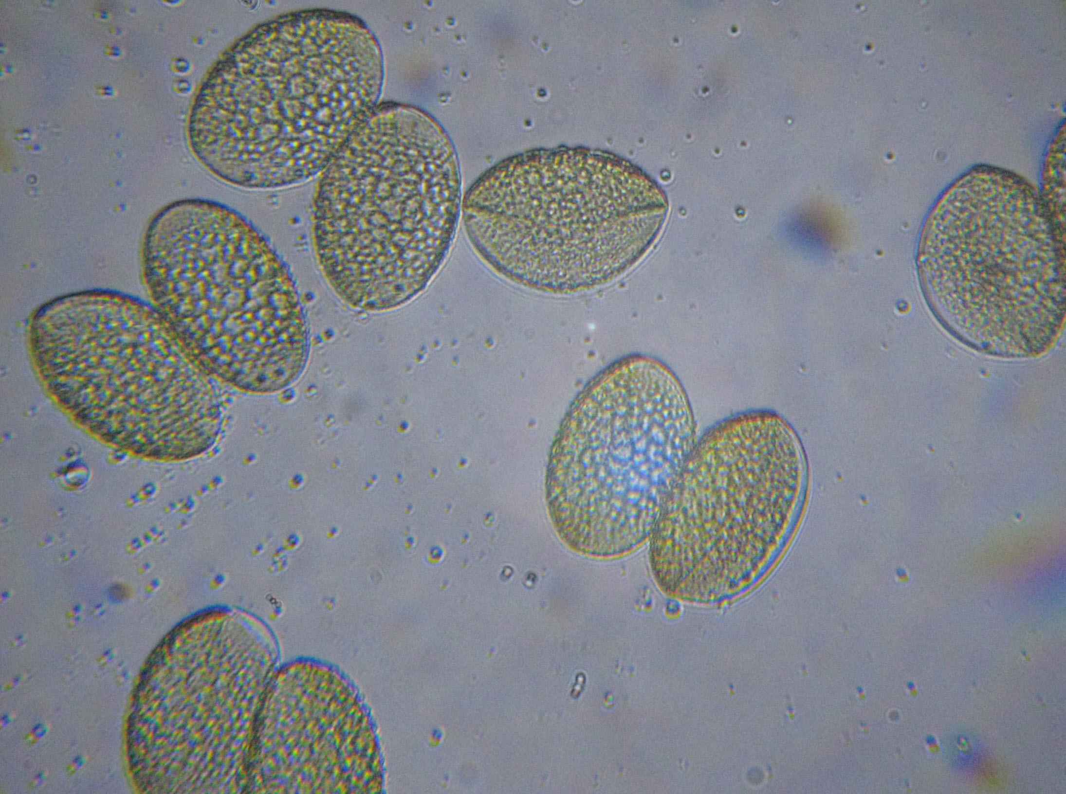

Получилось как-то так:
200Х
Как приготовить постоянный микропрепарат? 04 Июнь 2014 22:05
200Х
Хорошо получилось))) Как приготовить постоянный микропрепарат? 05 Июнь 2014 07:59 Сегодня тоже попробую, сброшу фото после.
