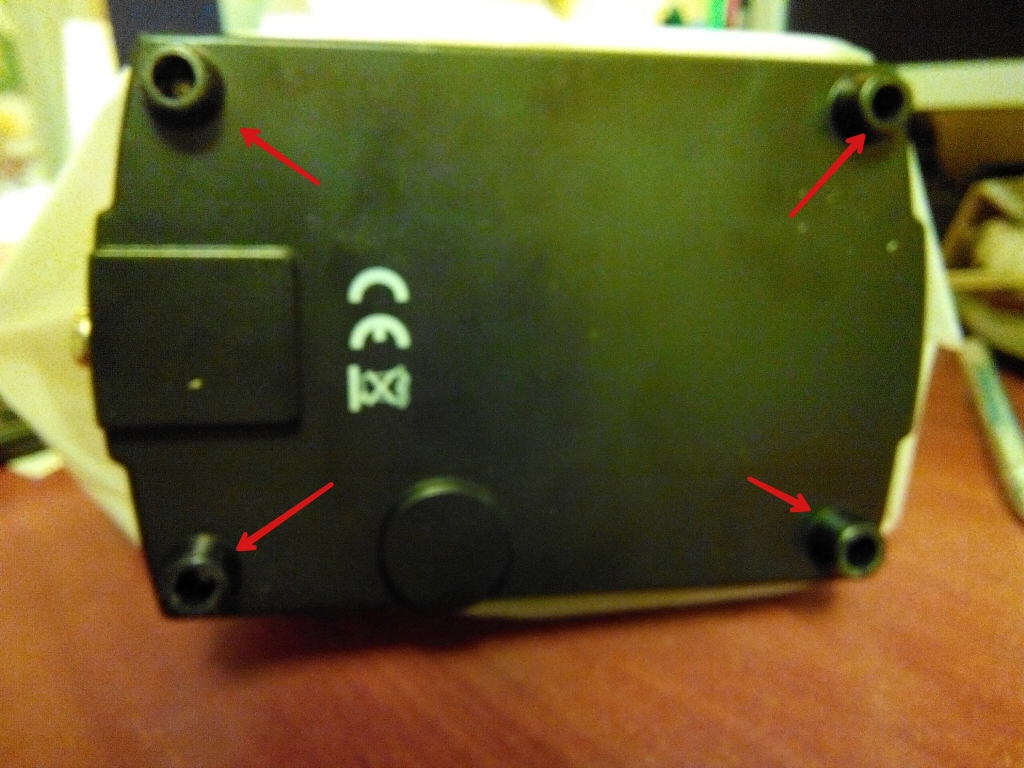

Если вы получили предметный столик, который живет своей жизнью, то вам нужны руки и крестовая отвертка. Снимаете окуляр, аккуратно кладете микроскоп набок, крестовой отверткой откручиваете 4 болтика крепления нижней крышки (указаны стрелками на фото 1),

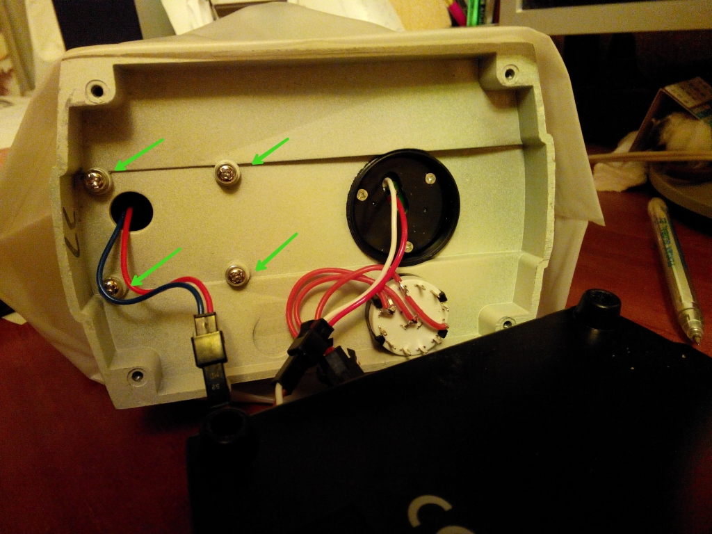

отодвигаете её и откручиваете 4 болтика крепления подставки к штативу (указаны стрелками на фото 2)

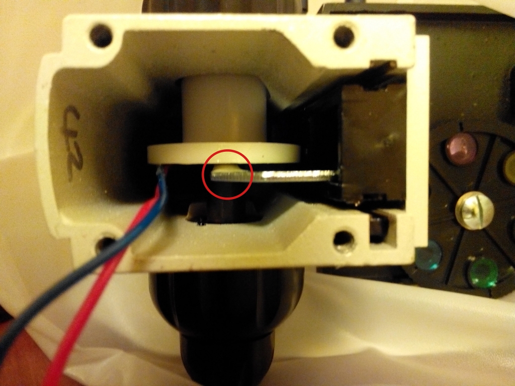

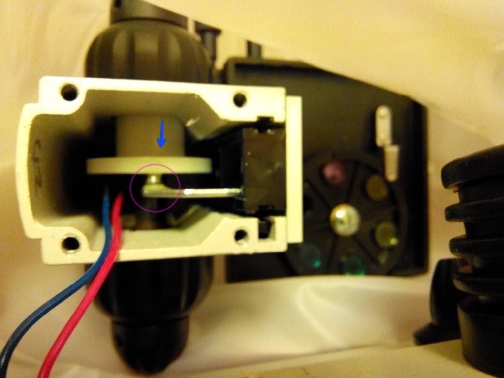

. Внутри штатива вы видите пластиковый диск с спиральными канавками и штифт.
Выбор Delta Optical BioLight 200 или Bresser Biolux 40x-1024 03 Июль 2014 21:26 второе
Этот штифт должен быть в зацепления с пазами диска (как на фото 4), тогда столик будет опускаться и подниматься. Надо просто прижать диск( по направлению указанному синей стрелкой на фото 3) к штифту. Должно получиться вот так:
