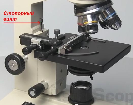

Не получается сфокусироваться на малых увеличениях (4x и 10x) с "короткими" объективами - не хватает высоты, на которую поднимается столик. 40x и 100x фокусируются без проблем. Что я делаю не так и можно ли это как-то исправить?

То, что на 4х и 10х не хватает хода столика - странно, т.к. у этих объективов должно быть большое рабочее расстояние. Попробуйте поднять сам препарат, подложив под него чистое предметное стекло; еще можно подкладывать металлическую шайбу, но она должна быть строго выдержанной толщины, такие точные шайбы можно взять, разобрав старый жесткий диск.
Кстати, бывают предменые стекла толщиной 1 - 1.1 мм (это стандарт), и бывают 2 мм (в поликлиниках предпочтают мазки делать на таких стеклах); посмотрите, может переход на толстые стекла решит проблему фокусировки; правда, на толстом стекле может не получиться настройка освещения по Келеру, но это важно с объективами больших увеличений.
ЗЫ: у Вашего микроскопа должен быть стопорный винт, ограничивающий ход столика вверх (см. фото). Может, он неверно выставлен?
