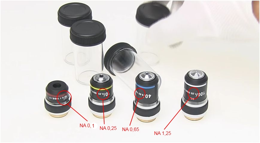

Тип объективов должен быть ахромат или плано. На корпусе каждого объектива написано «N.A число» - это числовая апертура. Умножаем цифру на 1000 и получаем максимальное полезное увеличение, Вашими словами - качественное!
К примеру, на объективе 100х написано N.A 1,25. Умножаем на 1000 = 1250, т.е микроскоп «выдаст» качественное изображение на увеличении до 1250х.

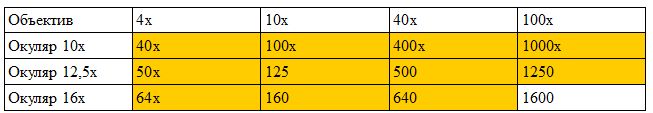

Выбираю микроскоп. Новичок. 08 Октябрь 2015 13:54 первое
Оранжевым цветом выделено то увеличение где можно будет использовать окуляр 16х
Объектив 4х полезное увеличение не более 100х
Объектив 10х полезное увеличение не более 250х
Объектив 40х полезное увеличение не более 650х
Объектив 100х полезное увеличение не более 1250х
Выбираю микроскоп. Новичок. 08 Октябрь 2015 13:54 второе
Только вот вопрос зачем Вам 16х? Я больше чем уверен, что Вы им никогда не воспользуетесь, увеличения порядка 1000х Вам будет для любых задач достаточно. Кроме этого Вы хотите делать фото, а в этом процессе окуляр не участвует.
