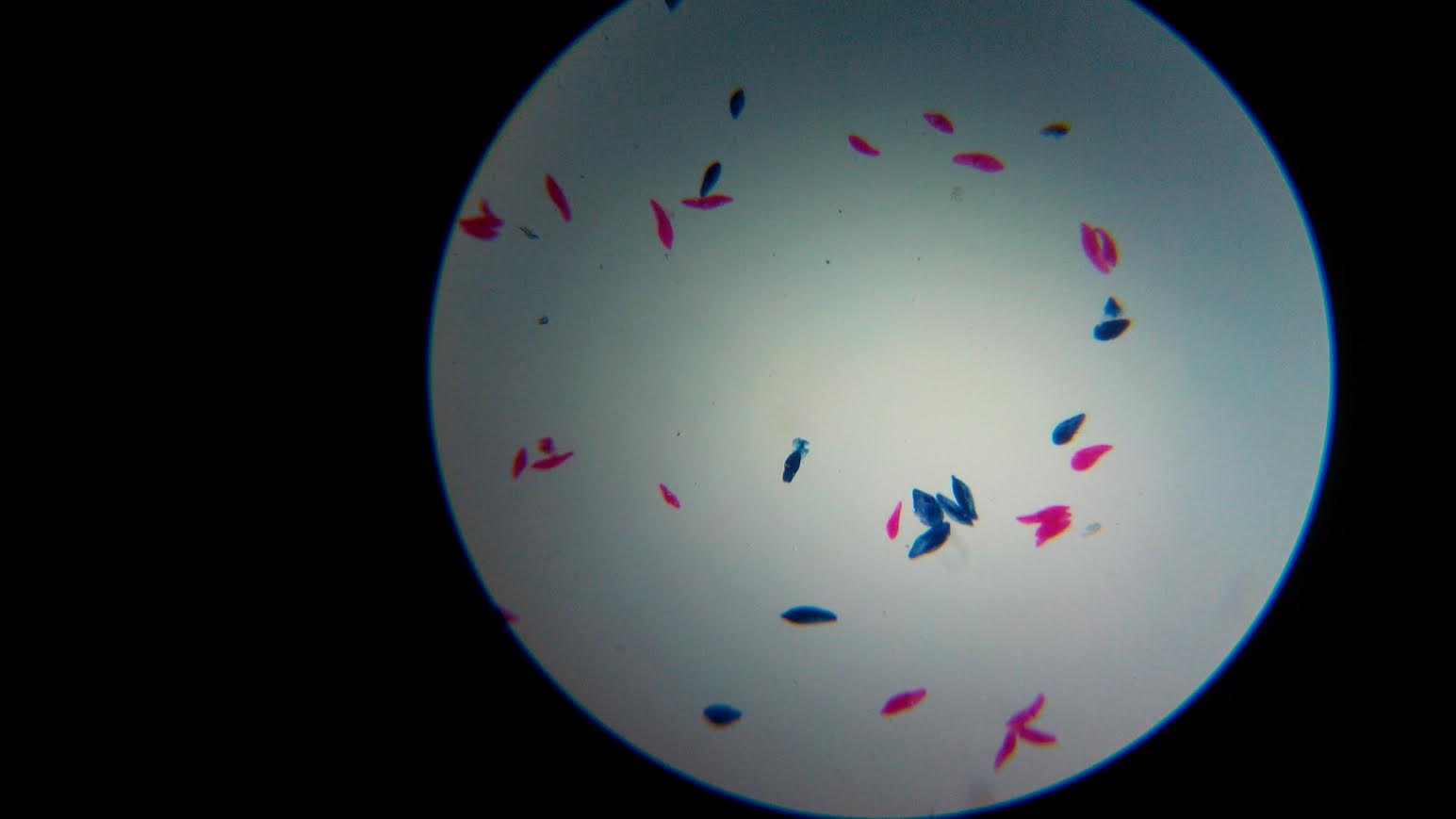

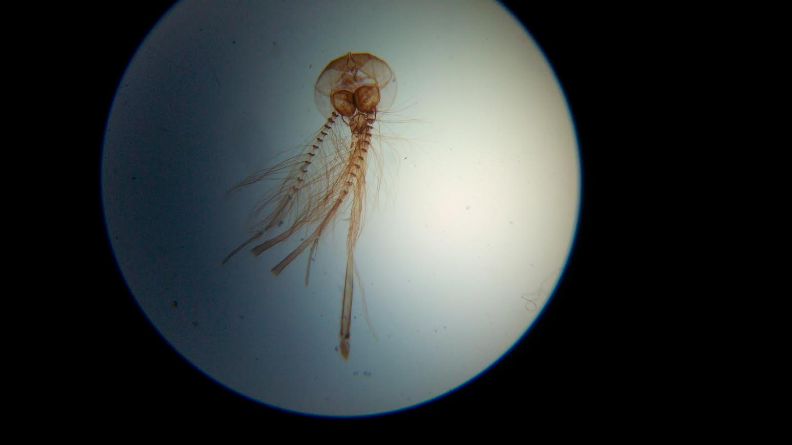

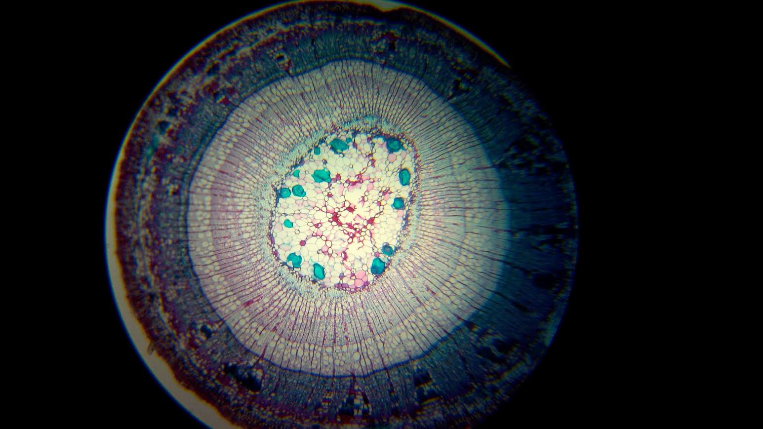

Примерно такое Вы увидите, увеличение 40х. Фото я сделал просто приставив смартфон к окуляру. Глазом видно лучше.
1. Срез растения
2. Часть головы комара
3. Инфузория туфелька
