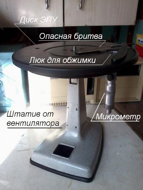

Сделал сам из микрометра, по идее такой же, как Вы хотите приобрести, но не так элегантно сделан - см. фото. Режу опасной бритвой, старой немецкой довоенных времен, без сменных лезвий.
Искал некоторое время назад микротом, подобный Вашему (планируемому), но были только предложения на еВау, доставка дороже прибора. Думаю, многим любителям да и всяким школьным кружкам пришлась бы по вкусу такая модель, ведь ее себестоимость копейки, а реально можно сделать срез 20-30 мкм. Вопрос только в том, какого объема партию имеет смысл заказывать у братьев-китайцев, чтобы продажная цена была адекватной "делам нашим скорбным" (С).
