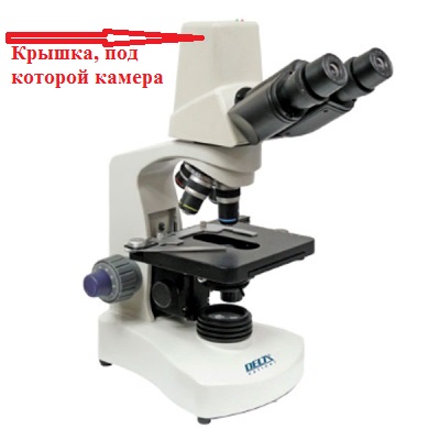

В Delta Optical Genetic Pro просто ли добраться к камере?
Артем Астроскоп
Сообщение  Заголовок сообщения: Re: Вопрос по замечательному Delta Optical Genetic Pro  |  Добавлено: 13.01.2014 13:31
Регистрация: 05 дек 2011
Посты: 1255
Снимите белую пластиковую крышку с камеры!

Артём, дошло дело до замены камеры.
В нашем городе не нашлось специалистов по микроскопам Вопрос по замечательному Delta Optical Genetic Pro 01 Апрель 2015 10:24
Что бы не наломать дров: как снимается эта крышка?

Итак, для того, чтобы добраться к камере необходимо снять бинокулярную головку. Перевернув её, Вы увидите 4-ре винтика - выкручиваете их и получаете доступ к камере.
Вопрос, а зачем Вам это, ведь камера там толковая или что-то случилось с ней?
