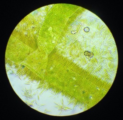

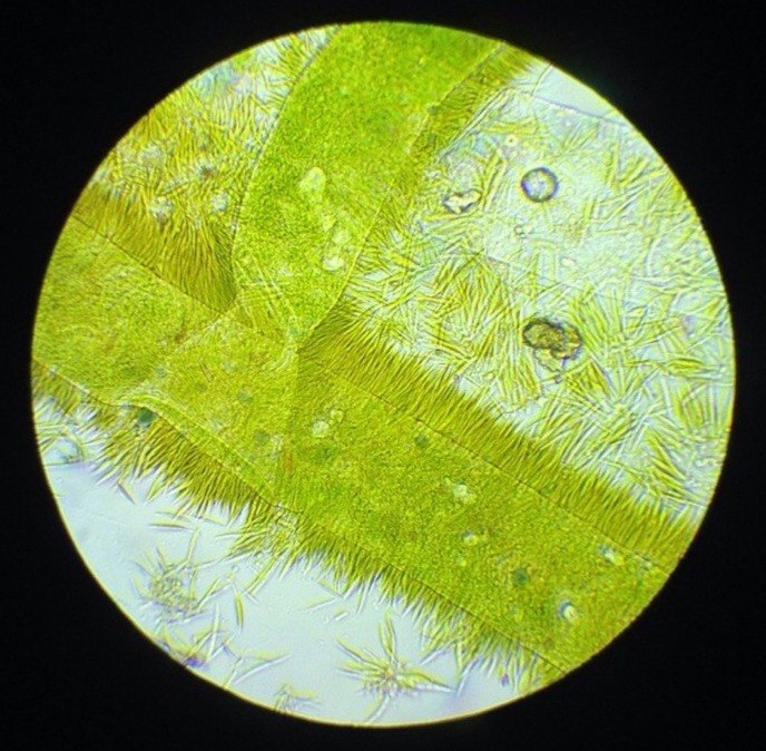

сегодня на фруктозной монтирующей среде сделал постоянный препарат водорослей от которых пытаюсь избавиться в аквариуме, увеличение 600х

Для первой попытки неплохо. А какое у Вас освещение?
Для МБИ лучше всего использовать ИО-19 и настраивать свет по Келеру.
Вы до помещения в монтирующую среду фиксировали препарат?
Обычно фиксация разрушет (растворяет) хлорофилл в хлоропластах. Я когда-то читал, что для неокрашенных и нефиксированых препаратов может использоваться монтирующая среда на основе жидкого стекла (обычного конторского силикатного клея) и глицерина. Сохраняет хлорофилл. На выходных постараюсь поднять свои записи, выложу "рецепт".

У Вас попал пузырёк воздуха в препарат, у меня та же проблема.

препарат не фиксировал - подумал по принципу варенья - в сахаре фрукты не портятся, то и во фруктозе ненавистная аквариумная "нитка" тоже не испортится.
про масштаб, масштабный отрезок понял, надо почитать как посчитать этот отрезок, ведь фото делаю держа в руке на некотором расстоянии от окуляра и соотв. размер объекта на фото гуляет.
Воздух попал потому что монтирующую среду приготовил за 15 мин до фиксации и в растворе были пузырьки воздуха, дегазировал в вакууме мин 10, дольше терпеть не мог Как приготовить постоянный микропрепарат? 30 Октябрь 2014 14:50 там кстати еще видно синезеленые водоросли не в фокусе.

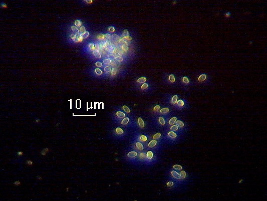

Нет у меня такого опыта. И родных (для МБИ/МБР/МБД и БИОЛАМ-Р/Д/С) ЛОМОвских темнопольных конденсоров у меня тоже нет. Сделал себе темнопольные вкладки для объективов 20х/0.4 и 40х/0.65 в держатель фильтра обычного конденсора. Конечно, это не то, что кардиоконденсор ОИ-13 Как приготовить постоянный микропрепарат? 30 Октябрь 2014 22:06
Но, должен сказать, что эксперименты с темным полем показали: требования к образцам на порядок выше, чем в светлом поле; они должны быть ОЧЕНЬ ТОНКИМИ и в них не должно быть НИКАКИХ ПОСТОРОННИХ ВКЛЮЧЕНИЙ: все включения светятся, а если не в фокусе - дают светящиеся кольца или просто фон - см. иллюстрацию (объектив 40х/0,65).
А какие могут быть проблемы с "не родными" конденсорами?
а) посадочный диаметр - тут дешевле найти "родной", чем заниматься токаркой для посадки
б) рабочее расстояние (от фронтальной линзы конденсора до предметного стекла) - но это скорее теоретическая проблема, конденсор должен перемещаться по вертикали.
Важно, чтобы темнопольный конденсор был иммерсионным. Сухие конденсоры могут обеспечить темное поле в объективах с апертурой до 0.7, т.е. 40х, не более.
Гораздо интереснее темного поля фазовый контраст. Причем фазоконтрастные конденсоры могут использоваться для организации темного поля с низко- и среднеапертурными объективами.
Комментарий к файлу: Микробы из йогурта

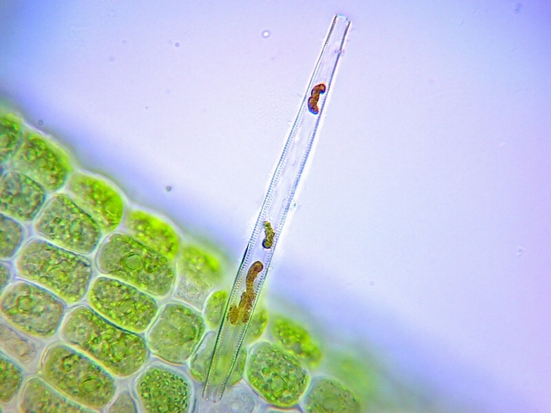

И кстати о водорослях: зеленая нитчатая и диатомовая, обе - живые, в морской воде (временный препарат, сорри за оффтоп), объектив 90х.
Комментарий к файлу: В морской воде

здорово! скажите, такое фото на ЛОМОвском иммерсионном объективе получится или это у Вас какой-то модный план-апохромат? какое увеличение окуляра? у меня был окуляр с сеткой, но не уследив обнаружил его у племянницы в песочнице, в общем больше он не окуляр Как приготовить постоянный микропрепарат? 31 Октябрь 2014 10:12
