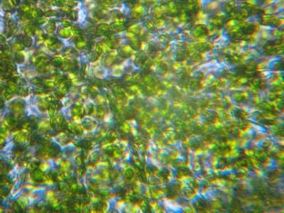

Попытка сфотографировать хлоропласты в клетках листа криптокорины:

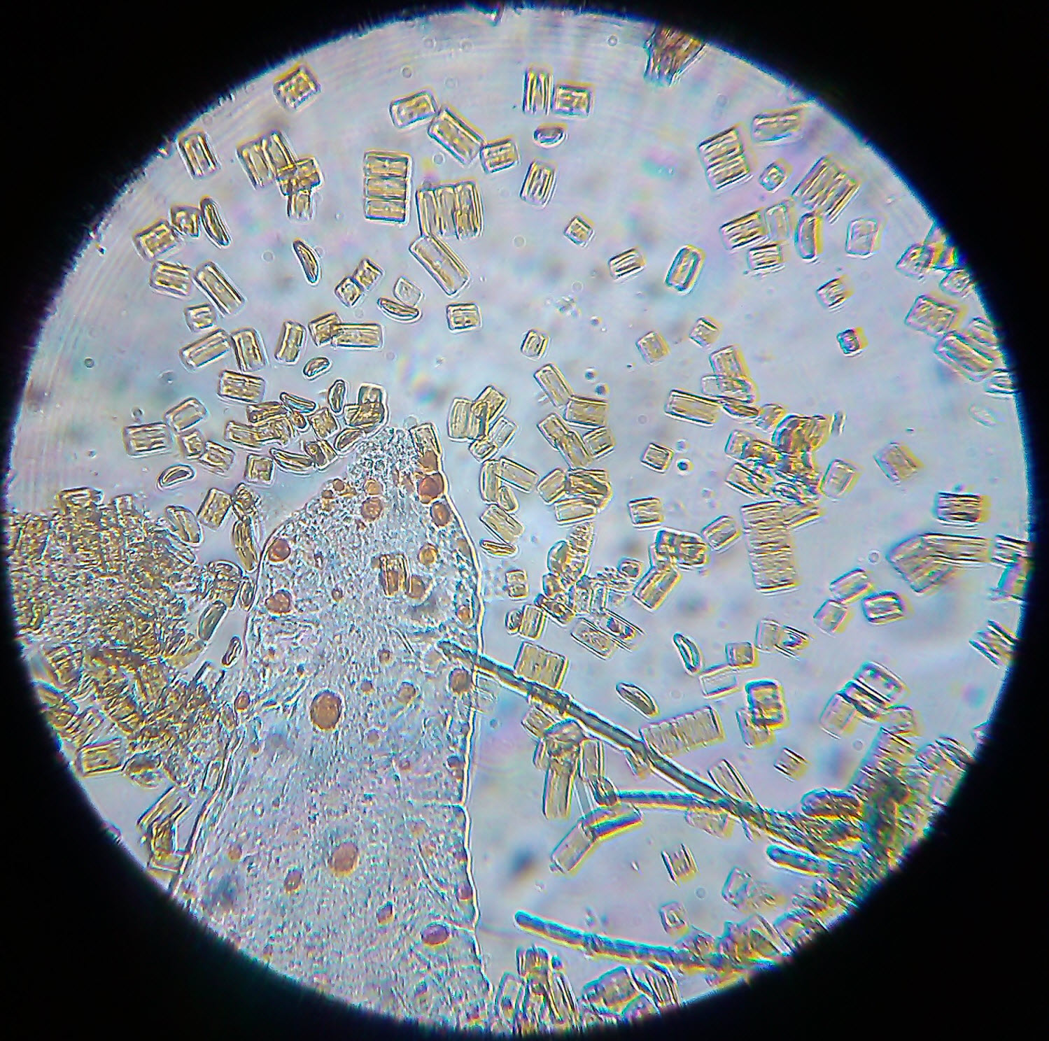

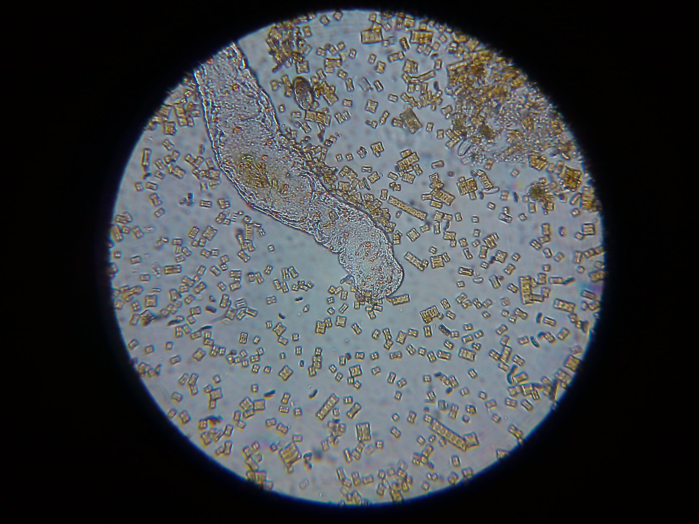

Хотел с ребёнком посмотреть диатомовые водоросли из аквариума, заодно и живность понаблюдали.
Удивительные фотографии под микроскопом 28 Сентябрь 2014 11:22 первое
Удивительные фотографии под микроскопом 28 Сентябрь 2014 11:22 второе
Качество фото не очень, фотографировал на телефон.

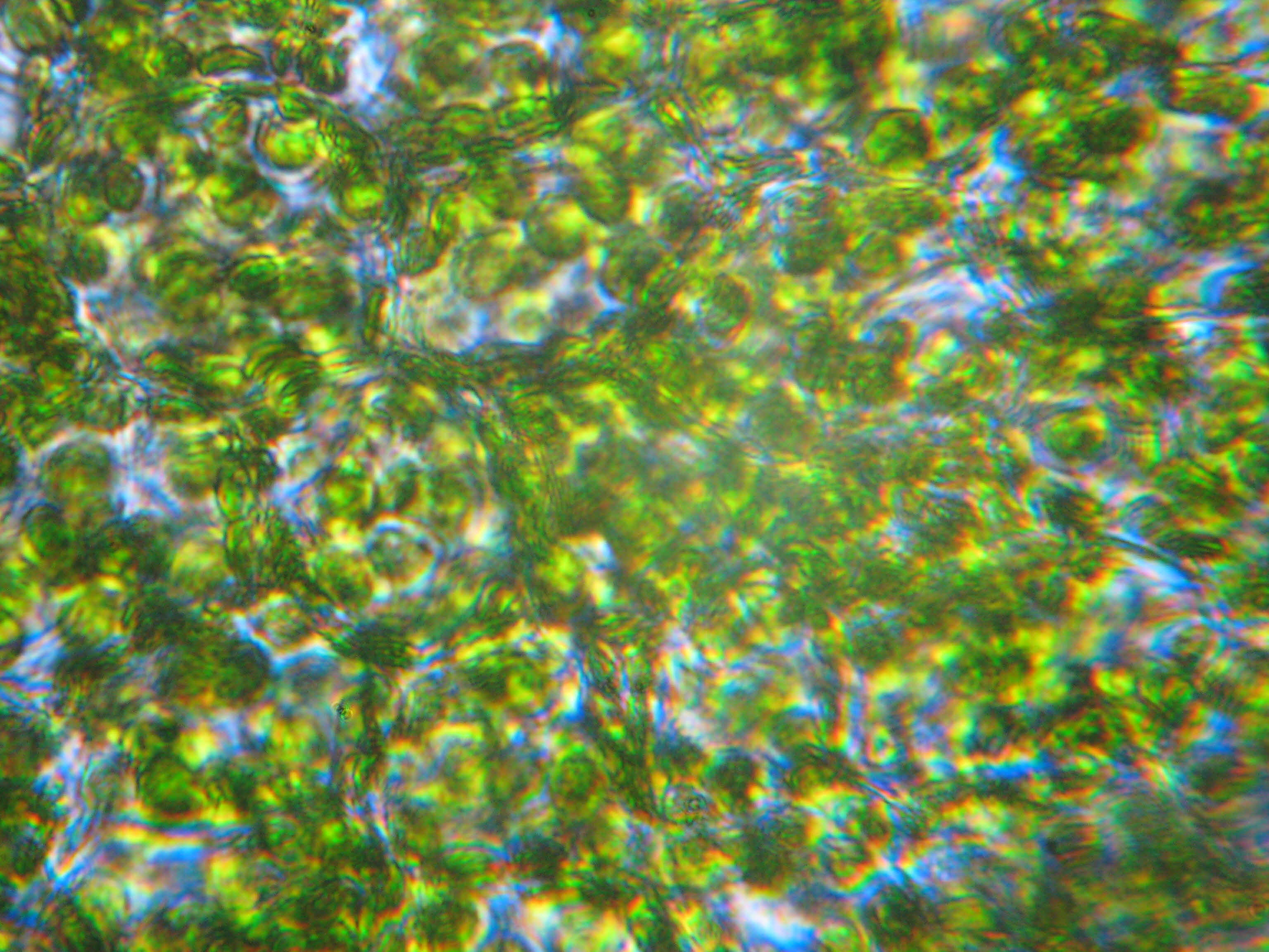

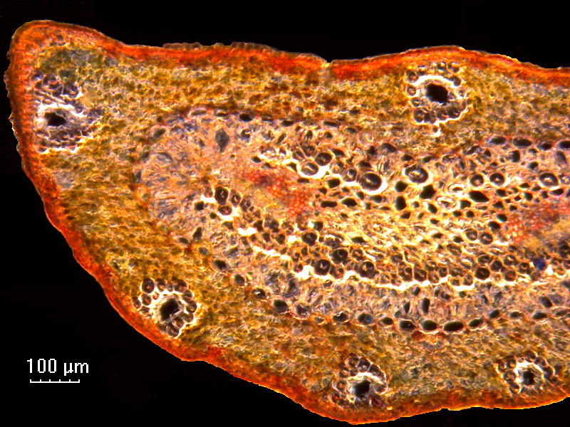

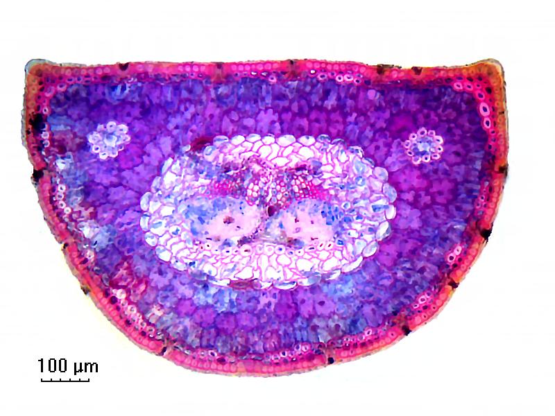

Поперечные срезы сосновых иголок. Сосны разных видов, поэтому срезы выглядят по разному. К тому же фото 1 сделано в темном поле, а фото 2 - в обычном светлом поле.
Срезы окрашены в комбинированном красителе по Этцольду (Etzold), заключены в глицерин-желатину.
Микроскоп Биолам, объектив ПЛАН 9х, калибровка масштаба проводилась по объект-микрометру. Для получения темного поля в оправу фильтра конденсора вставлена вкладка, затеняющая центр.
Съемка на вэб-камеру 2МП, присоединенную на место окулярной насадки; штатный объектив вэб-кмеры удален, вместо него смонтирован объектив Т43 из ф/а "Смена-8".
Комментарий к файлу: Фото 1
Удивительные фотографии под микроскопом 21 Октябрь 2014 12:16 первое
Комментарий к файлу: Фото 2
Удивительные фотографии под микроскопом 21 Октябрь 2014 12:16 второе

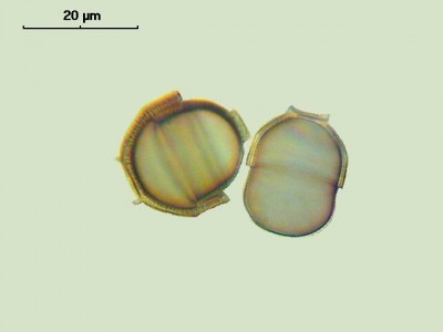

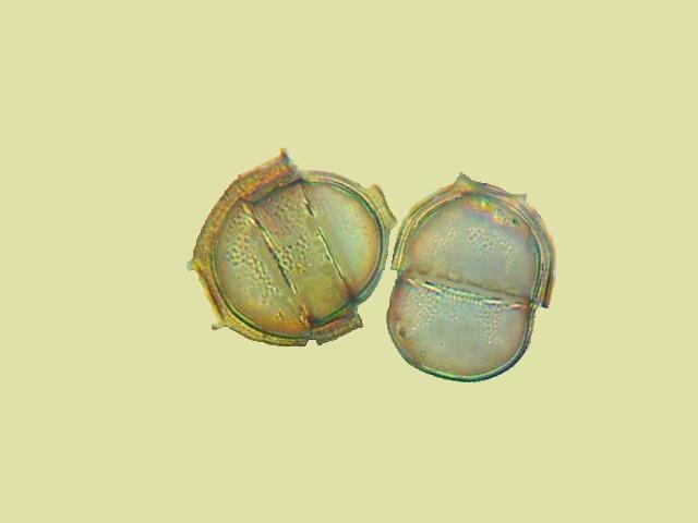

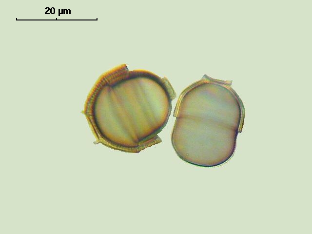

Диатомовые водоросли Melosira nummuloides, точнее - их панцири.
Объектив 90х/1,25 с масляной иммерсией; при этом также применялась иммерсия со стороны конденсора, правда, не масляная, а глицериновая. Для наблюдения диатомовых водорослей требуется монтирующая среда с повышенным коэффициентом преломления. В этом препарате использован пиперин (n=1.7), экстрагированный из черного перца.
Фото 1 - обычный кадр, маленькая глубина резкости. Фото 2 - стекинг нескольких кадров (сделано с помощью свободно распространяемой программы PICOLAY).
Тут, кстати, выше задавался вопрос о глубине резкости. Конечно, можно увеличить глубину резкости, прикрывая апертурную диафрагму конденсора, но при этом будет теряться разрешающая способность. Один из вариантов - использование стекинга. У стекинга, конечно же, есть свои минусы, но в данном случае он оказался вполне уместен.
Удивительные фотографии под микроскопом 21 Октябрь 2014 13:02 первое
Удивительные фотографии под микроскопом 21 Октябрь 2014 13:02 второе

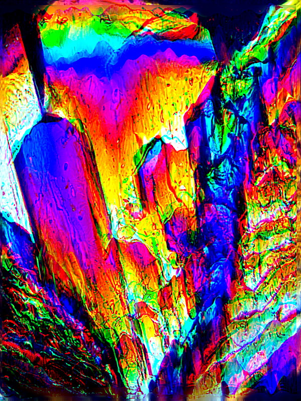

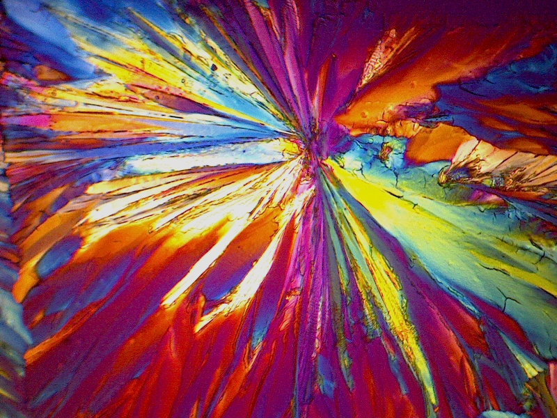

Еще парочку снимков: кристаллы, образованные на предметном стекле после высыхания растворов. Съемки в скрещенных поляроидах (поляризатор под конденсором, анализатор между объективом и вэб-камерой).
Комментарий к файлу: Фото 1. Кристаллы аспирина, объектив 20х
Удивительные фотографии под микроскопом 21 Октябрь 2014 16:40 первое
Комментарий к файлу: Фото 2. Кристаллы железного купороса, объектив ПЛАН 9х
Удивительные фотографии под микроскопом 21 Октябрь 2014 16:40 второе
