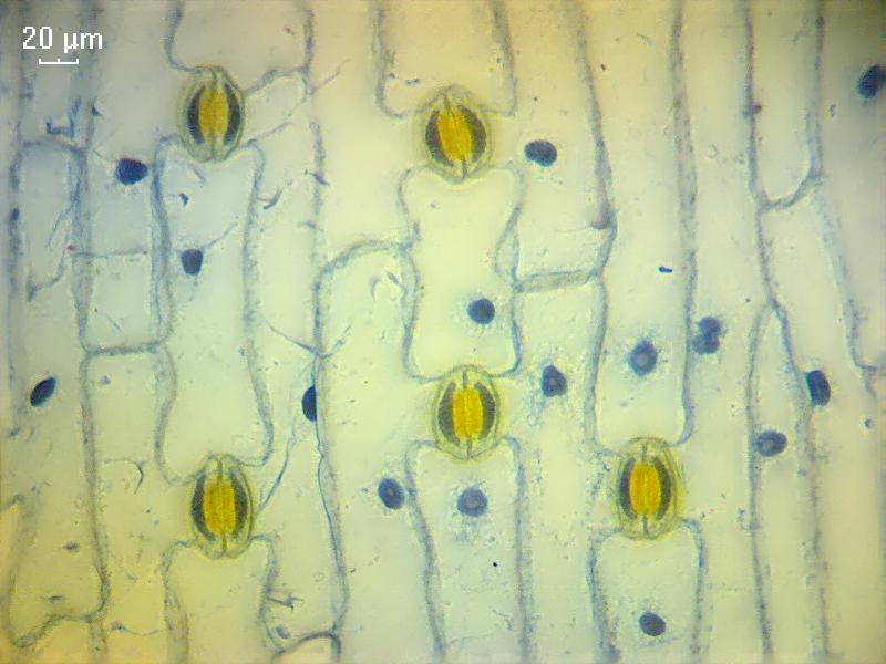

Попобовал Ваш вариант: канифоль в ксилоле. Растворял на нагревательном столике (ок 80 градусов). Действительно, консистенция жидковата, хотя гуще, чем в холодном растворителе. И высыхает на нагревательном столике норамльно.
Для примера сделал эпидерму листа тюльпана (с весны плавала в фиксаторе). Окрасил хризоидином и водным синим, после "по быстрому" провел через 2 смены изопропанола и 2 смены ксилола (надо бы минимум по 3 смены) и заключил. Канифоль, конечно, желтит препарат (желтый цвет в устьицах - это хризоидин, а общий фон - это от канифоли)

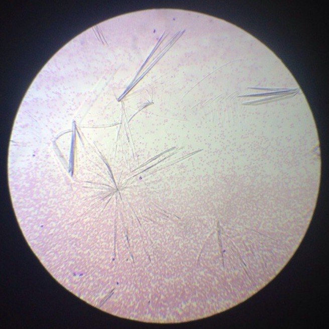

попробовал сделать препарат на канифоли, в итоге под покровным стеклом начали расти кристаллы Как приготовить постоянный микропрепарат? 01 Ноябрь 2014 16:46 наверное канифоль какую-то не такую купил Как приготовить постоянный микропрепарат? 01 Ноябрь 2014 16:46

Понаблюдаю за своими канифольными препаратами. Но смола (а канифоль - сосновая смола) не должна кристаллизоваться. Они точно растут, или Вы их просто обнаружили? А что за покровные стекла? Я когда-то нарвался на китайские, у которых на поверхности было что-то похожее.

У меня с канифолью была та же беда. Росли кристаллы. Если подогреть пропадают, но есть опасность угробить препарат.

со стеклами точно все в порядке. а кристаллы появляются со временем, при нагревании исчезают, но потом опять появляются Как приготовить постоянный микропрепарат? 01 Ноябрь 2014 21:19

Замонтировал препарат утром, пока никаких намеков на кристаллизацию. Как быстро у вас начинается кристаллизация?
У меня канифоль старая, еще советских запасов; может новая - не канифоль в чистом виде, а с какими-то присадками для лучшего залуживания, Бог его знает.

кристаллы растут где то через минут 40 после монтирования.
