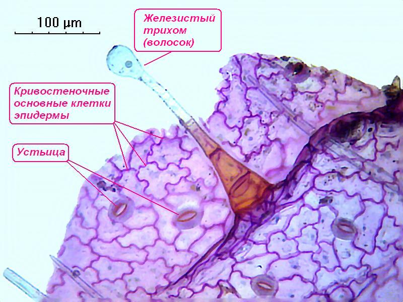

Эпидерма листа герани. В центре фото железистый трихом (не от слова "желЕзо", а от слова "железА").
Окраска толуидиновым синим и хризоидином. Объектив 20х.
Обработка в SmartDeblur (свободно распространяемая версия 1.27). SmartDeblur может повысить резкость тех частей снимка, что "не попадают в глубину резкости", это иногда помогает. Но разрешение при этом страдает.

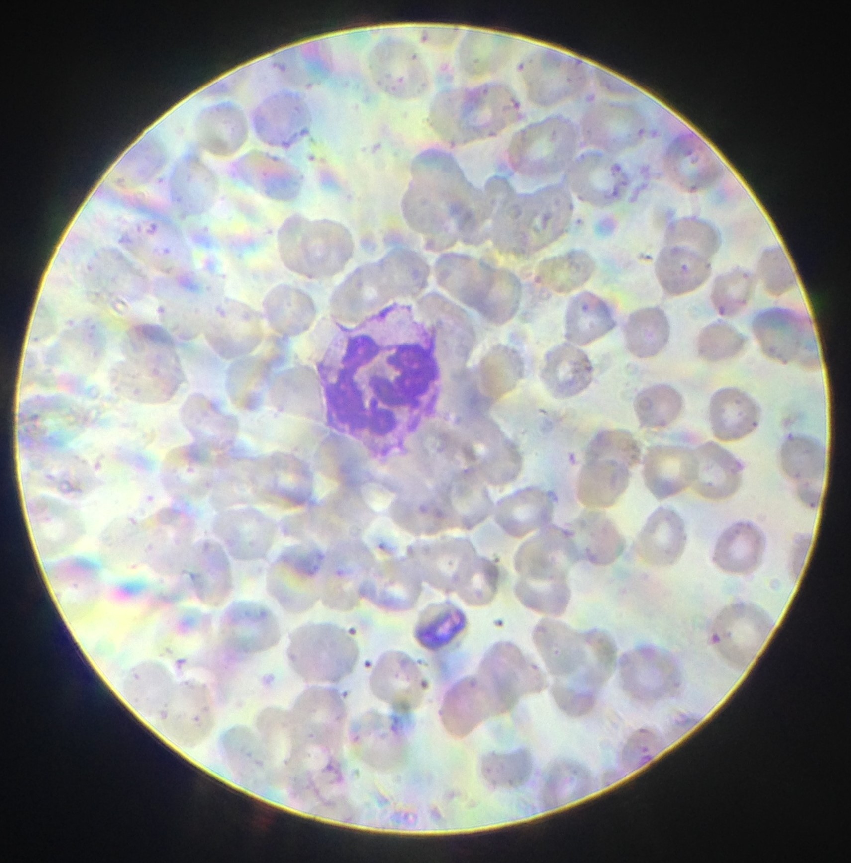

мазок крови окрашенный по Романовскому, объектив 90х, окуляр 10х, бинокулярная насадка 1.5х. иммерсионное масло на препарате, глицерин на конденсорной линзе, освещение светодиод, честно говоря стыдно показывать, но все же выложу

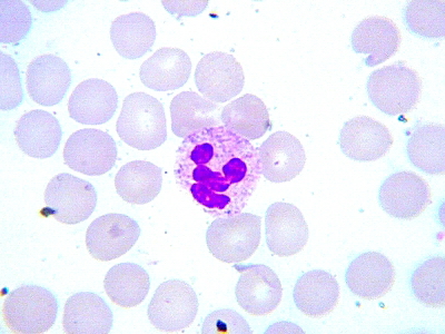

Игорь Загинайло
Сообщение  Заголовок сообщения: Re: Удивительные фотографии под микроскопом  |  Добавлено: 01.11.2014 09:45
Регистрация: 21 окт 2014
Посты: 83
Igor Tkachenko писал(а):
мазок крови окрашенный по Романовскому...
Поздравляю, с первого раза не у всех и так выходит. Фиксировали в метиловом спирте?
Пока что Вас ограничивает качество освещения.
Кстати, у меня вид ненамного лучше:
Комментарий к файлу: Улыбающийся лимфоцит
Удивительные фотографии под микроскопом 01 Ноябрь 2014 09:45
Igor Tkachenko
Сообщение  Заголовок сообщения: Re: Удивительные фотографии под микроскопом  |  Добавлено: 01.11.2014 10:23
Регистрация: 29 окт 2014
Посты: 31
спасибо! фиксировал в изопропаноле, дома с метанолом возиться не хочу, т.к. делаю все на кухне.
я бы сказал намного лучше у вас получилось:)
посмотрел ролики про настройку света, но зеркала у меня пока нет и осветителя с диафрагмой тоже
кстати левая часть изображения не в фокусе - подозреваю, что проблема в не родном предметном столике - направляющие пришлось убрать, а на болтах получилось закрепить его плоскость не перпендикулярно оптической оси.

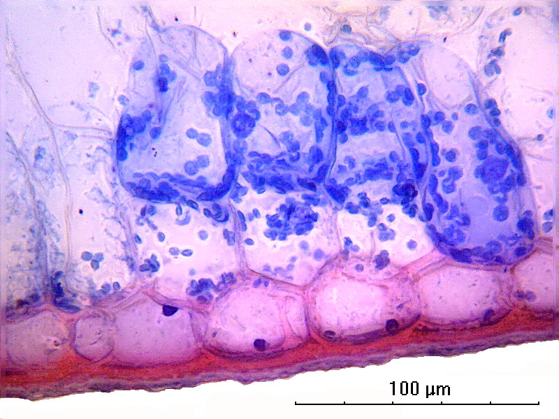

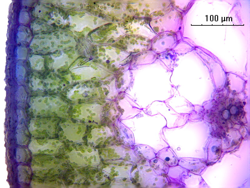

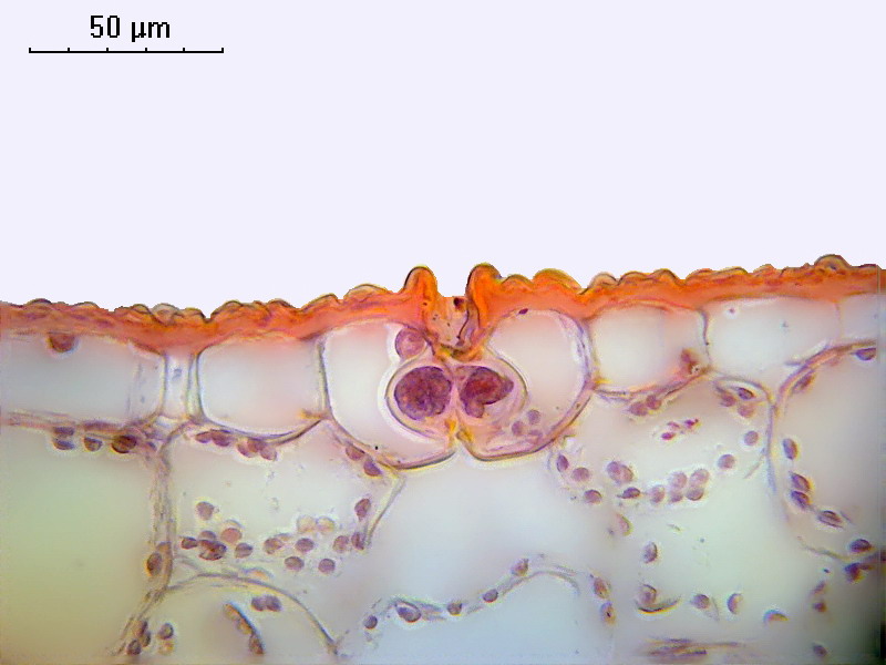

Три снимка одного растения. Алоэ древовидный. Произрастает на подоконнике у каждого третьего домашнего цветовода.
Снимок 1. Поперечный срез "живого" листа. Окраска толуидиновым синим без предварительной фиксации. Толуидиновый синий может давать два цвета: собственно синий и фиолетовый. Синим окрасились клетки эпидермы и кутикула, сиреневым - паренхимальные клетки и проводящие пучки. Зеленые - хлоропласты. Объектив 20х/0,4.
Снимок 2. Поперечный срез листа, зафиксирован в смеси этилового спирта, формалина и уксусной к-ты (фиксатор ФАА). Фиксатор разрушает (или растворяет) хлорофилл в хлоропластах. Окраска по Этцольду. Кутикула окрасилась в красный цвет сафронином, ядра эпидермальных клеток - окрасились в сиреневый цвет фуксином, хлоропласты окрасились в синий цвет анилиновым голубым (водорастворимым). Объектив 40х/0,65.
Снимок 3. Парафиновый срез (последовательность обработки: фиксация, обезвоживание, пропитка парафином, резка, депарафинирование, пропитка водой, окраска). В центре снимка устьице. Краситель тот же, что и в предыдущем случае. Рыжий цвет кутикулы от хризоидина. Ядра эпидермы и хлоропласты сиреневые - совместное действие сафранина и анилинового голубого.
Комментарий к файлу: Снимок 1
Удивительные фотографии под микроскопом 02 Ноябрь 2014 22:26 первое

Комментарий к файлу: Снимок 2
Удивительные фотографии под микроскопом 02 Ноябрь 2014 22:26 второе

Комментарий к файлу: Снмок 3
Удивительные фотографии под микроскопом 02 Ноябрь 2014 22:26 третье
