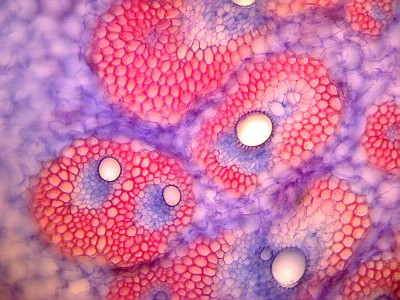

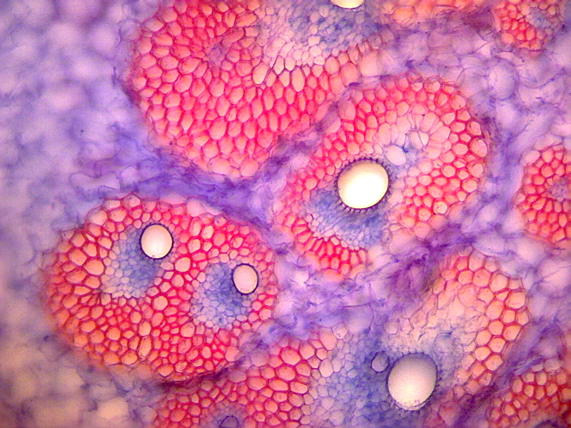

Среди пенопластов наиболее распространен пенополистирол. Это тот знакомый всем пенопласт, что белого цвета и состоит из спекшихся шариков - его применяют в упаковочных формах, при утеплении стен и т.д., в общем - его всегда можно найти. И он не высокомолекулярный. Вот я и решил, что можно попробовать его в качестве сырья для монтирующей среды.
Загрузил 10 г. пенопласта в 35 мл. ксилола. Пенопласт газит при растворении. Раствор очень вязкий, мутный и с пузырями. Оставил на балконе на нагревательном столике, чтобы снизить вязкость. Где-то через пару часов раствор стал почти прозрачным, оставалась только легкая муть. Добавил 2 мл. дибутилфталата и оставил на ночь на нагревательном столике (в закрытой банке, естествено). К утру раствор пенополистирола окончательно отстоялся, все пузырьки вышли, и он стал полностью прозрачным. Застывая на стекле, дает гибкую прозрачную пленку. Под покровным стеклом пузырьков не дает, ну есть немного по краям.
Лежал временный препарат - окрашенный срез плодоножки банана; провел его через ксилол и замонтировл в полистирол. Выглядит так:
Как приготовить постоянный микропрепарат? 23 Ноябрь 2014 23:38
