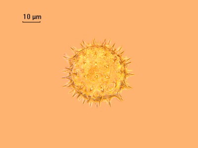

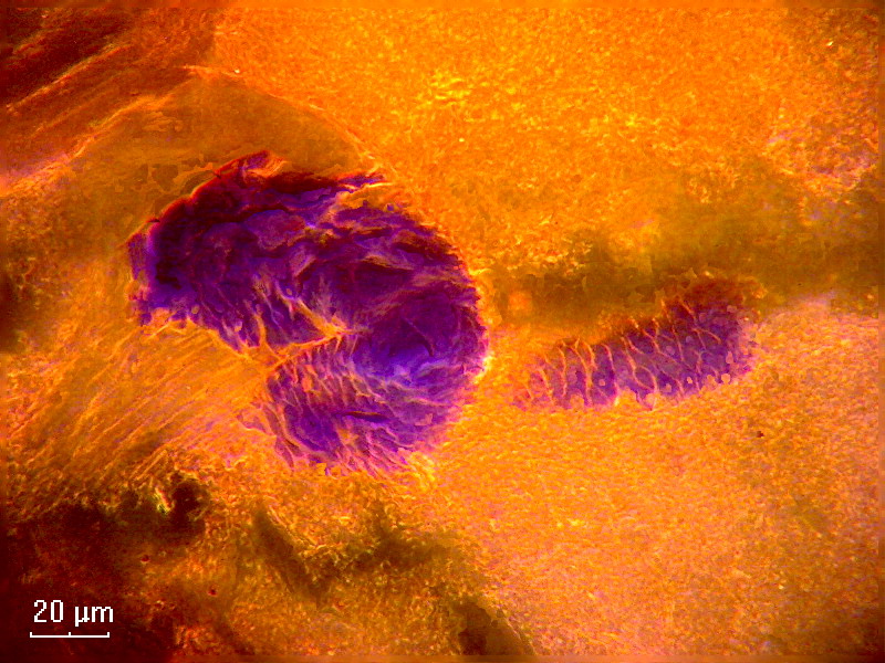

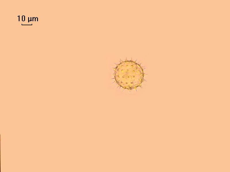

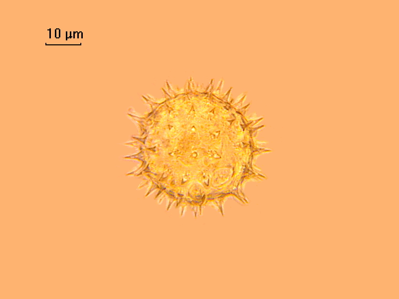

Пыльца подсолнуха, залитая в глицерин-желатину. Она довольно крупная, поэтому для получения картинки приходится накладывать около 40 кадров (стекинг). Снимок 1 - с объективом 40х/0,65, снмок 2 - тот же объект с объективом CZJ АПО 90х/1,3 МИ.
Комментарий к файлу: Снимок 1.
Удивительные фотографии под микроскопом 03 Ноябрь 2014 23:47 первое

Т.е. объёмность изображения получается из-за стекинга?
Игорь Загинайло
Сообщение  Заголовок сообщения: Re: Удивительные фотографии под микроскопом  |  Добавлено: 04.11.2014 11:03
Регистрация: 21 окт 2014
Посты: 83
Именно так. Диаметр этого шарика пыльцы около 40 мкм (с шипами), а глубина резкости объектива 90х на два порядка меньше. Конечно, при стекинге теряются некоторые детали, которые видны на отдельных снимках. Если получится, сегодня ближе к ночи покажу несколько отдельных снмков и их наложение - Вы увидите сами.

Спасибо, а то я всегда задавался вопросом как такая глубина получается? Даже здесь на форуме спрашивал. А оно вон чё оказывается.

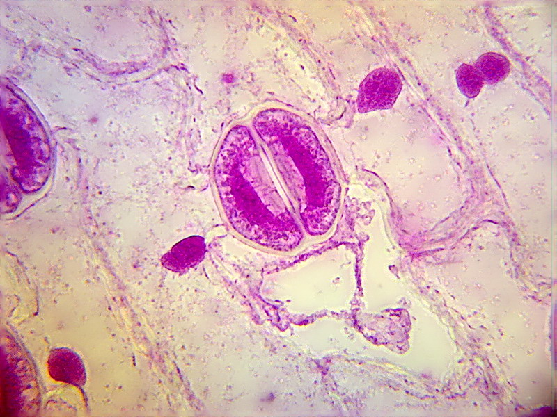

Еще фото эпидермиса листа тюльпана. Окраска фуксином (аптечный препарат фукорцин вполне подходит), объектив 40х.
Комментарий к файлу: Вот такое устьице.

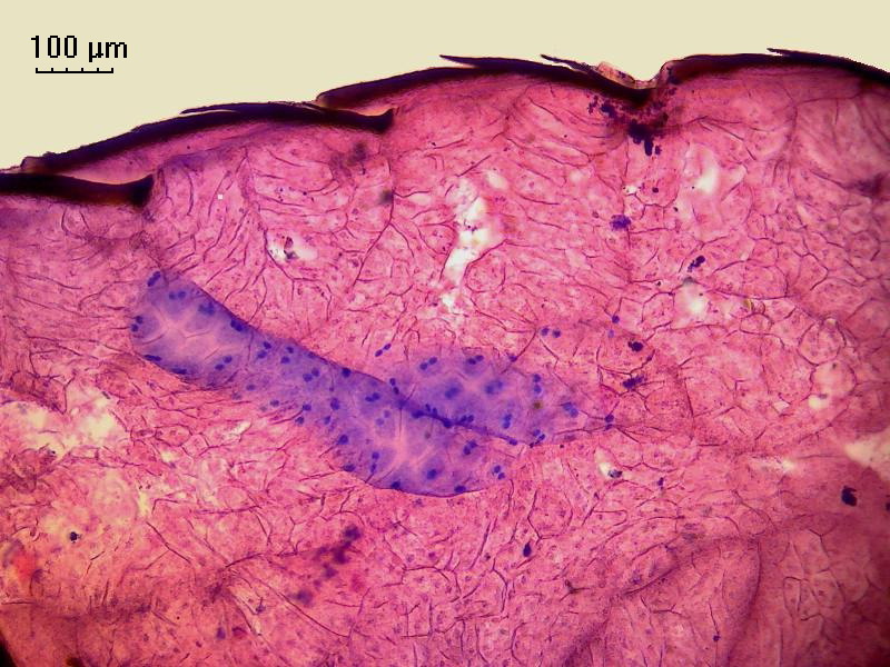

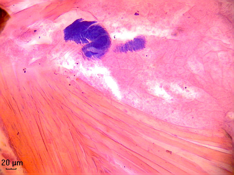

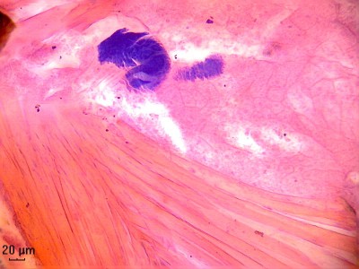

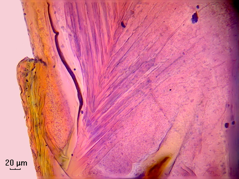

Мушкино брюшко. Парафиновые срезы.
Препарат временный, срезы после просветления в ксилоле погружены в иммерсионное масло.
Комментарий к файлу: Фото 1. Объектив ПЛАН 9х/0,2

Комментарий к файлу: Фото 2. Объектив 20х/0,4

Комментарий к файлу: Фото 3. Объетив 20х/0,4

Комментарий к файлу: Фото 4. Объектив 40х/0,65, темное поле

Igor Tkachenko
Сообщение  Заголовок сообщения: Re: Удивительные фотографии под микроскопом  |  Добавлено: 12.11.2014 01:00
Регистрация: 29 окт 2014
Посты: 31
красиво, чем окрашивали?
