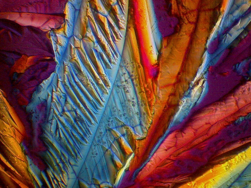

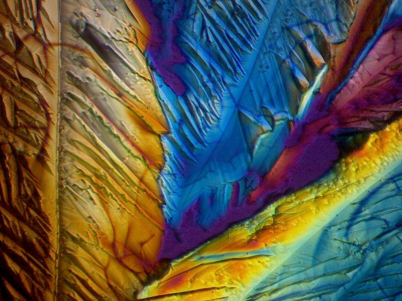

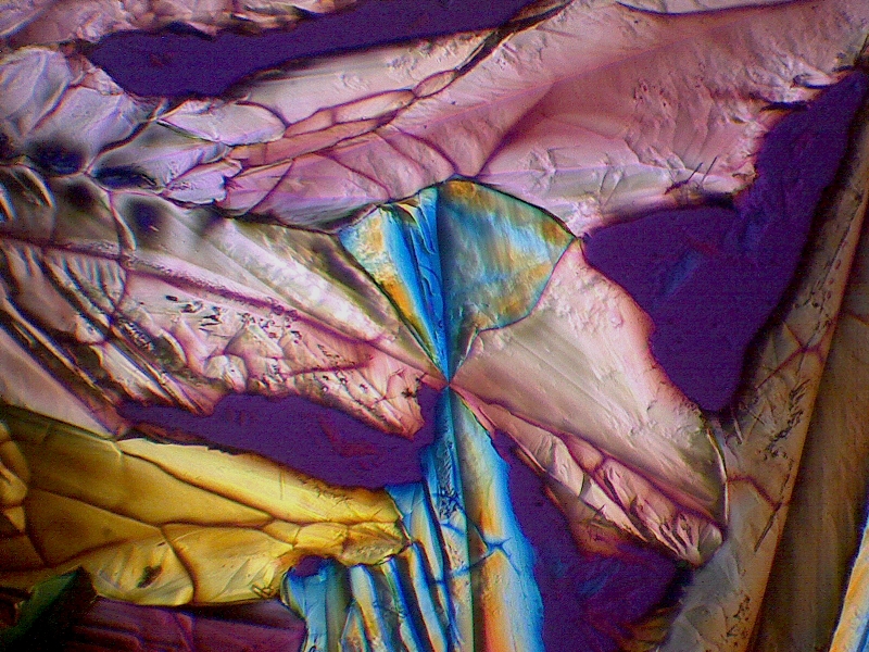

Кристаллы сульфата магния, образовавшиеся на предметном стекле после высыхания раствора (магнезия, раствор для инъекций). Объектив ПЛАН 9х/0,2. Скрещенные поляроиды, компенсатор лямбда.

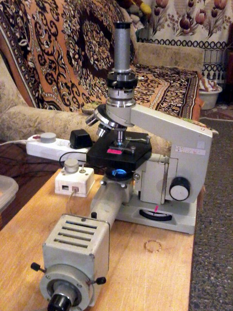

Игорь, можете пожалуйста сделать фото микроскопа на котором сделали эти фото
Re: Удивительные фотографии под микроскопом
22.12.2014 00:08
Igor Tkachenko писал(а):Игорь, можете пожалуйста сделать фото микроскопа на котором сделали эти фото
Обычный БИОЛАМ, слегка переделанный. На выходе осветителя ОИ-35 закреплен поляроид, а вместо призменной окулярной насадки МОН-1 - самодельная с прямым тубусом, компенсатором и анализатором.
P.S. В ближайшее время в отдельной теме опишу, как с минимальными затратами и усилиями (без самодельного тубуса) добавить в микроскоп поляризацию и как самому сделать компенсатор.

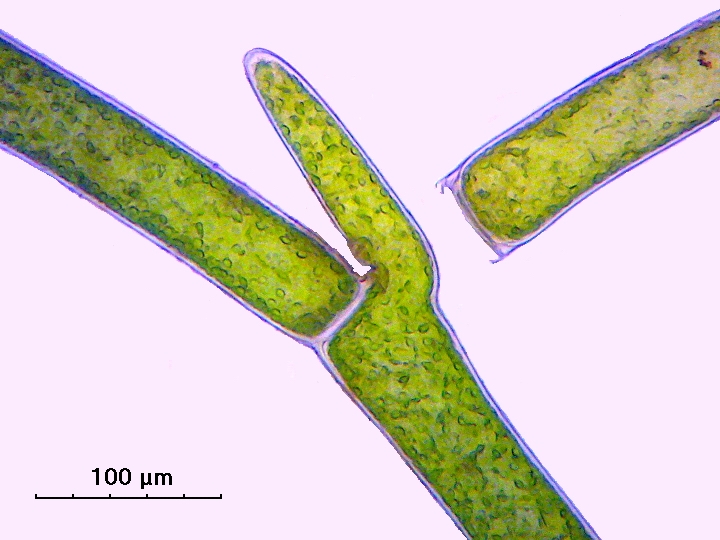

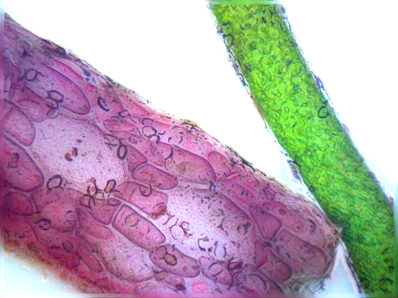

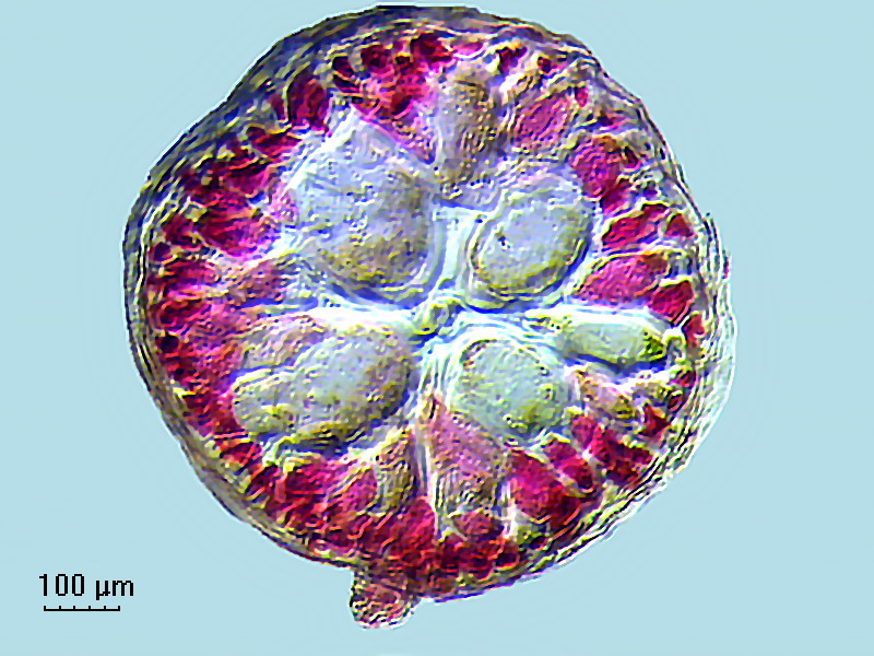

Из мира черноморских водорослей
Фото 1 - зеленая нитчатая водоросль; ветвление
Фото 2 - зеленая водоросль и красная (багрянка).
Фото 3 - поперчный срез багрянки (без фиксации и окраски; косое освещение)

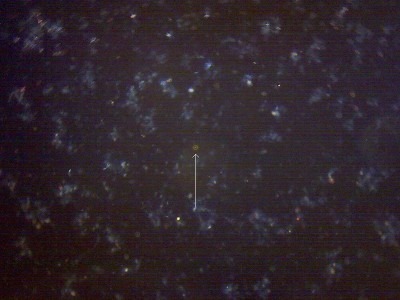

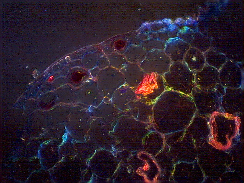

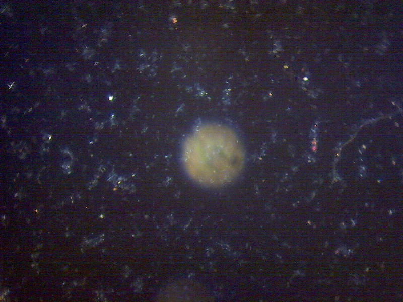

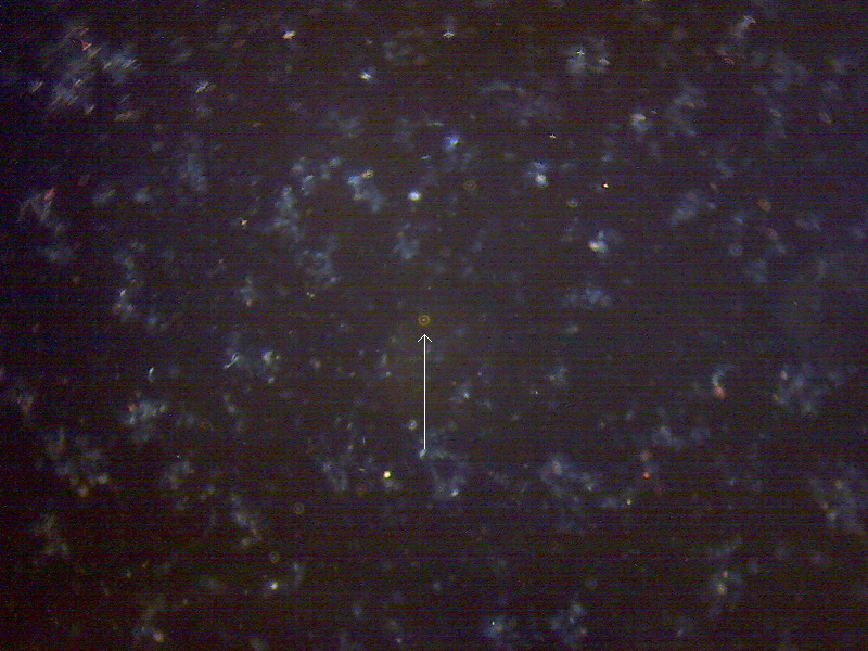

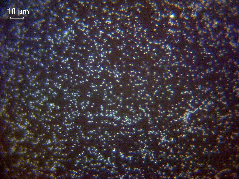

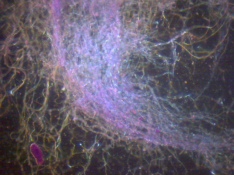

Темное поле с использованием средне- и низкоапертурных объективов - легко доступный (можно обойтись без специальных дорогих конденсоров) и очень эффектный вид контрастирования, создающий "космические" картинки. Несколько снимков в темном поле; первый - с объективом 40х/0,65, остальные с объективом 20х/0,4
1. "Звездное скопление". Колония бактерий.
2. "Планетарная туманность". Дифракция на точечном включении в монтирующую среду.
3. "Газовый гигант". Пылинка на покровном стекле, не в фокусе.
4. "На поверхности затухающей звезды". Окрашенный срез стебля цикламена.
5. "Туманность "Борода Деда Мороза". Мицеллий плесневого гриба.

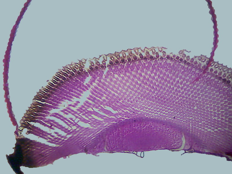

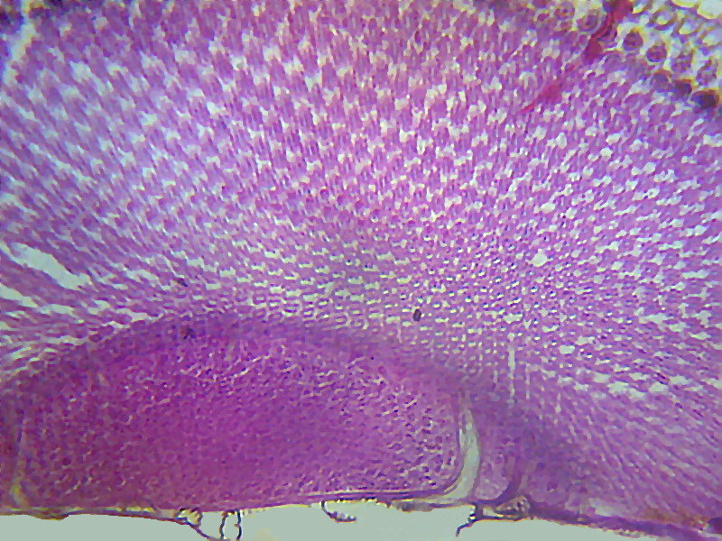

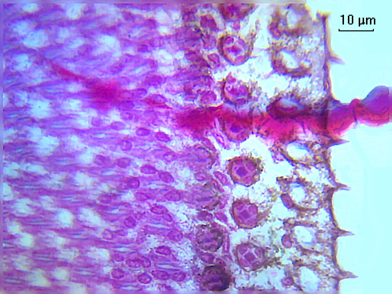

Глаз мухи. Парафиновый срез.
Наружный слой клеток (красного цвета) отделился при обработке и расположился дугой над срезом.
Фото 1. Объектив 11х/0,25 МИ
Фото 2. Объектив 30х/0,65 МИ
Фото 3. Объектив 90х/1,25 МИ
