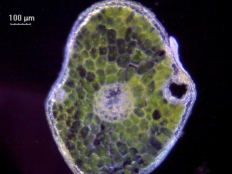

Новогодняя тема: елочная иголка; свежий срез (без фиксации и заливки в парафин); темное поле.

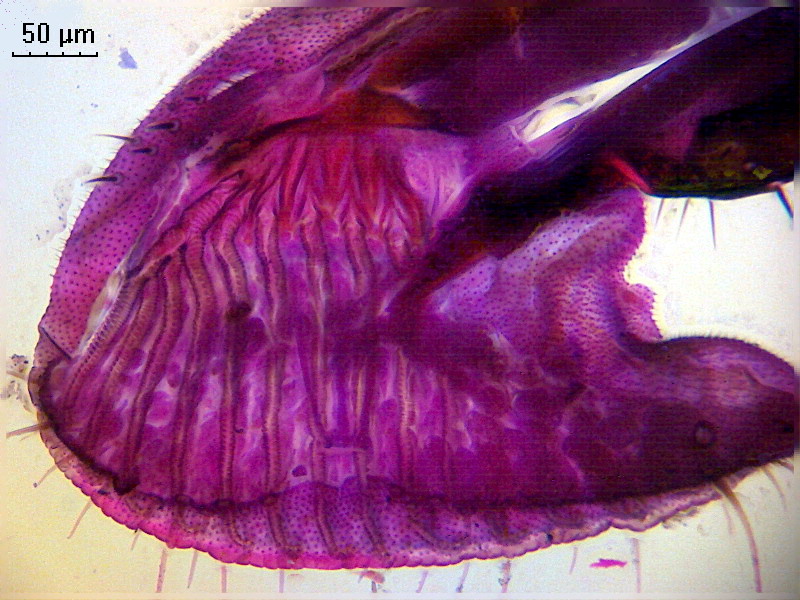

Как муха мне язык показала
Срез нижней части хоботка мухи - лижущего органа ее ротового аппарата. Срез вообще-то слишком толстый, но система сосудов внутри просматривается. Объектив 20х. Срез окрашен фуксином.

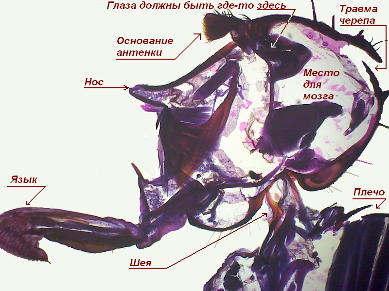

А так ли природа заморачивается разнообразием форм?
Портрет мистера Мухи в профиль
Срез мухи (продольный), к сожалению, полностью в поле зрения не помещается, даже с объективом 3,5х. Удалось поместить только голову. Но в таком ракурсе крылась неожиданность - оказывается, мы в чем-то похожи!
