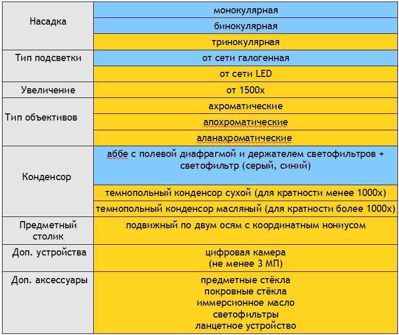

Как выбрать микроскоп для анализа "живой" капли крови (гемосканирования)?
1. Необходим микроскоп с оптическим увеличением не менее 1500х
2. Объективы микроскопа должны быть ахроматические, планахроматические или планапохроматические. Существую однолинзовые простейшие объективы - они не обеспечат необходимого качества картинки и от микроскопов с подобными объективами стоит отказаться
3. Микроскоп должен быть оборудован конденсором с держателем для светофильтров и полевой диафрагмой. Если вставить светофильтр в держатель, то получится имитация тёмного поля.
4. Микроскоп необходимо доукомплектовать темнопольным конденсором (масляным или сухим). Есть модели микроскопов со встроенным темнопольным конденсором в базовой комплектации
5. Отличным дополнением станет цифровая камера для вывода картинки на монитор. В зависимости от модели микроскопа она может подключаться либо вместо окуляра, либо в специальный фотоканал. 3 Mp камеры будет более чем достаточно. Камеры поставляются с весьма богатым ПО. Вы сможете измерить размеры образца, посчитать площадь наблюдаемого элемента или посчитать количество однотипных элементов
Сводная таблица технических характеристик микроскопа
Микроскоп для анализа "живой" капли крови (гемосканирование) 27 Август 2013 13:03
*Желтым цветом выделены наиболее оптимальные технические характеристики для микроскопа.
