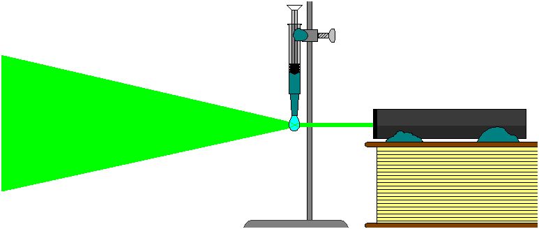

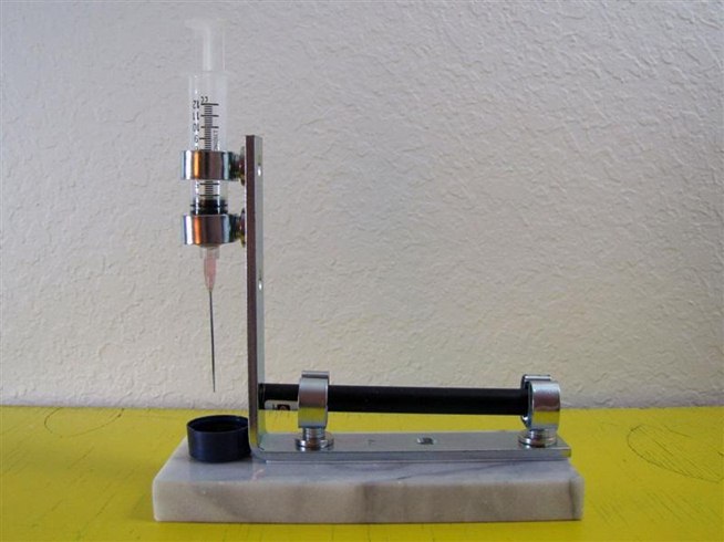

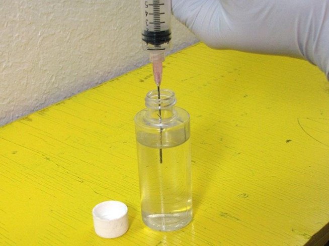

Приступаем к сборке:
Шаг №1. Необходимо смастерить подставочку для шприца, чтобы он крепился вертикально. Под концом иглы необходимо расположить колбочку для жидкости. Расстояние от иглы до колбы оставляйте приблизительно 1 сантиметр. В этой же вертикальной пластине делаем отверстие, через которое будет светить лазер.
Как самостоятельно сделать лазерный микроскоп для капли воды 03 Октябрь 2013 12:19 третье

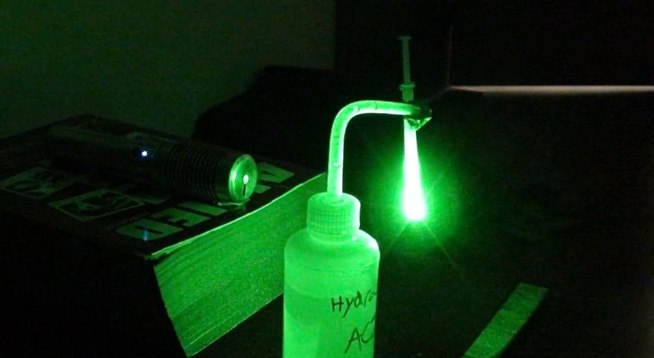

Шаг №2. Мастерим горизонтальную стоечку для зелёного лазера. Крепим лазер так, чтобы он светил точно через отверстие на каплю воды, которая будет свисать с конца иглы. Взгляните на фото и Вам станет сразу всё ясно. На этом пожалуй и всё!
Как самостоятельно сделать лазерный микроскоп для капли воды 03 Октябрь 2013 12:19 второе
Приступаем к наблюдениям:

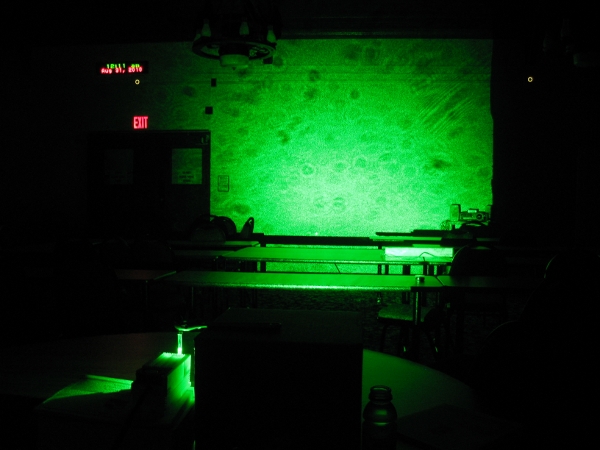

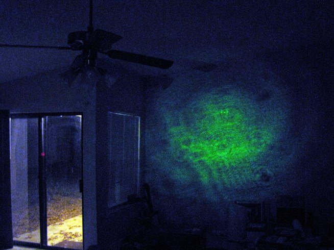

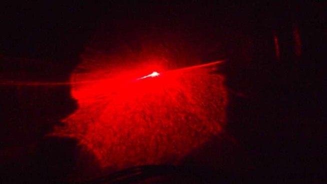

Как самостоятельно сделать лазерный микроскоп для капли воды 03 Октябрь 2013 12:19 первое
Набираем в шприц грязную воду из лужи или аквариума! Располагаем стенд так, чтобы лазер светил на стену. Включаем лазер и жмём на шприц так, чтобы на конце иглы свисала капля и любуемся картинкой на стене )))) Почему именно зелёный лазер? Всё очень просто — в зеленом свете видно лучше всего))) Посмотрите видео с проекцией картинки на стену.

Принцип работы:
Как самостоятельно сделать лазерный микроскоп для капли воды 03 Октябрь 2013 12:27
