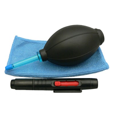

В базовый набор для очистки оптики можно включить следующие предметы:
- Медицинская груша
- Ватные гигиенические палочки с разным диаметром наконечника
- Сухие салфетки для чистки оптики
- Тряпочка из микрофибры

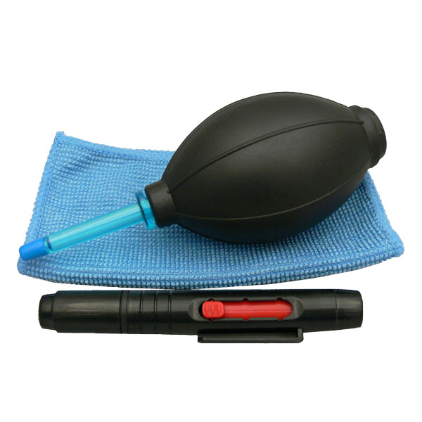

- Карандаш для очистки оптики LensPen
- Жидкость для чистки оптики

Медицинская груша является самым безопасным средством для очистки оптики и её необходимо применять первой. Сдуйте с её помощью пыль со всех доступных оптических поверхностей. Далее при помощи сухой салфетки для оптики можно удалить более серьёзный загрязнения. Если останутся после этого грязные места, то можно применить жидкость для оптики.

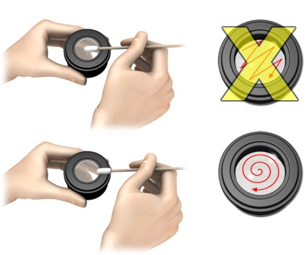

Удалять грязь с окуляров проще всего и эффективнее при помощи карандаша LensPen. Круговыми спиралевидными движениями начинайте продвигаться от центра линзы к её краю.
