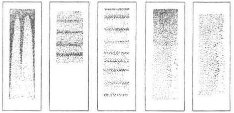

Готовый образец должен выглядеть так:
Как правильно приготовить образец крови? 13 Февраль 2014 12:05 второе
1. Забыли обезжирить мазок
2. Слишком короткий мазок
3. Неравномерный мазок, слишком длинный
4. правильны мазок

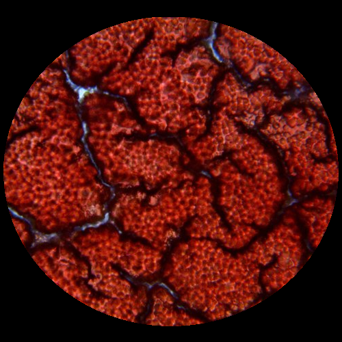

Так выглядит под микроскопом просто капля крови, на фото кроме эритроцитов ничего не видно:

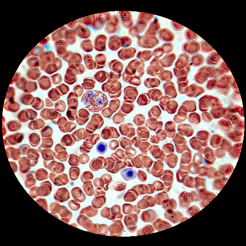

Так выглядит этаже капля только правильно приготовленная на предметном стекле, видны эритроциты, лейкоциты, лимфоциты и моноцит Как правильно приготовить образец крови? 13 Февраль 2014 12:19 :
