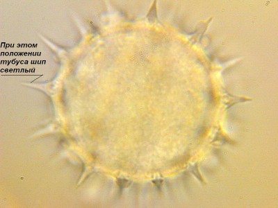

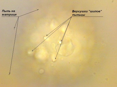

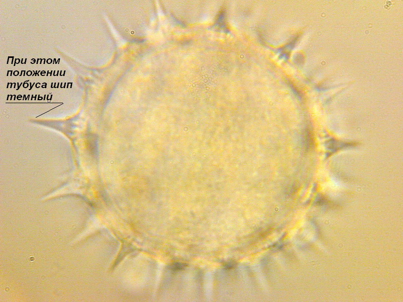

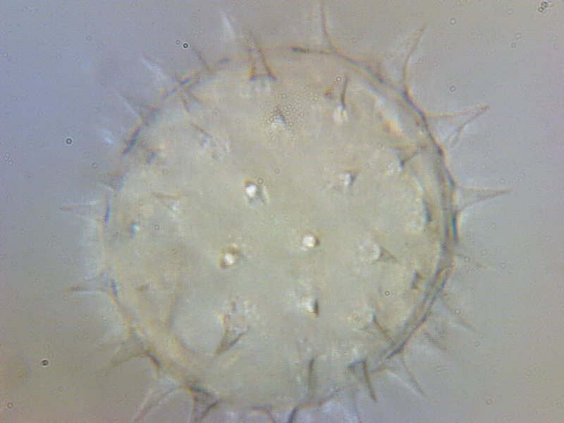

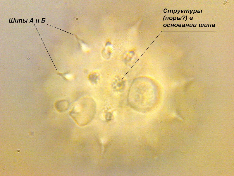

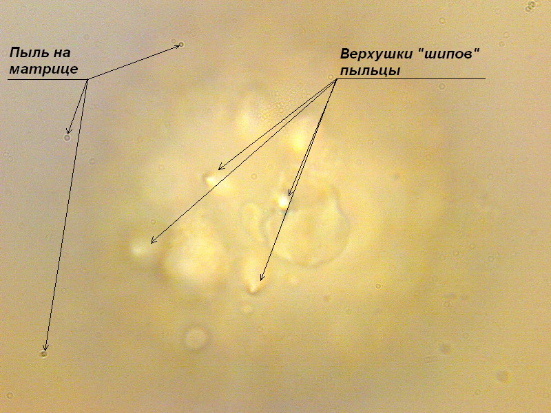

Сперва несколько отдельных снимков. Для выкладки на сайт фото преобразованы в jpg.
Замечание: пока камера переставлялась на адаптер без редуктора, на матрицу налетела пыль; убирать ее сейчас нет желания, поэтому будем это иметь ввиду (укажу на картинках)..
Фото 1. В фокус попадают только верхушки нескольких шипов. Они светлее окружающего фона. На результирующем снимке эти верхушки будут «съедены» элементами, которые темнее.

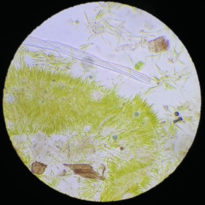

Фото 2. В фокусе основание центрального шипа. Видны черные пятнышки, по-видимому, это поры, проходящие через стенку частицы. Структура этих пор будет или потеряна на результирующем снимке, или показана с плохим разрешением. Также видны светлые верхушки других шипов (А и Б).
Фото 3. В фокусе основания шипов А и Б, верхушки которых были видны на фото 2. Опять видна структура с темными пятнышками. В центре мы видим уже внутренность самой частицы.

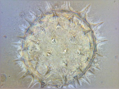

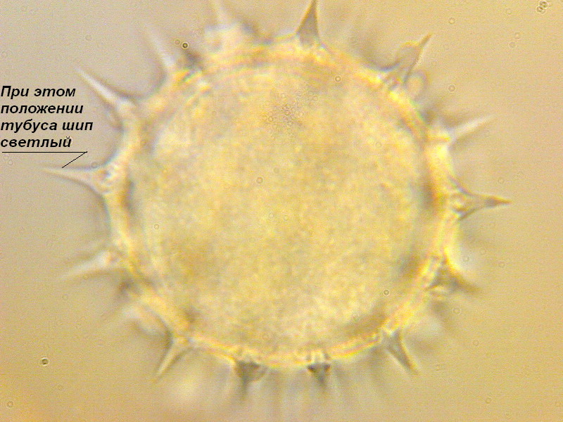

Фото 4. Обратите внимание на отмеченный шип. Он светлый. В его основании просматриваются темные поры.

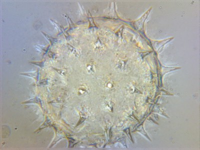

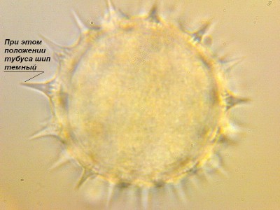

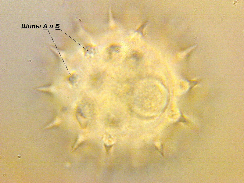

Фото 5. Обратите теперь внимание на тот же самый шип. Теперь он темный, а поры в основании светлые.
Смена яркости шипа от фото 4 к фото 5 происходит при совсем небольшом перемещении тубуса. Обусловлено это, наверное, явлениями дифракции (размеры мелких элементов сравнимы с длиной волны света). Программы стекинга очень не любят такие «фокусы» с яркостью элемента, они попросту теряются и не понимают, в результирующей картинке оно должно быть светлым или темным? Вот это, по моим наблюдениям, и является основной проблемой стекинга с объективами больших увеличений.

Комментарий к файлу: Фото 1
Стекинг в микрофотографии 08 Ноябрь 2014 20:05 первое

Комментарий к файлу: Фото 2
Стекинг в микрофотографии 08 Ноябрь 2014 20:05 второе

Комментарий к файлу: Фото 3
Стекинг в микрофотографии 08 Ноябрь 2014 20:05 третье

Комментарий к файлу: Фото 4
Стекинг в микрофотографии 08 Ноябрь 2014 20:05 четвертое

Комментарий к файлу: Фото 5
Стекинг в микрофотографии 08 Ноябрь 2014 20:05 пятое

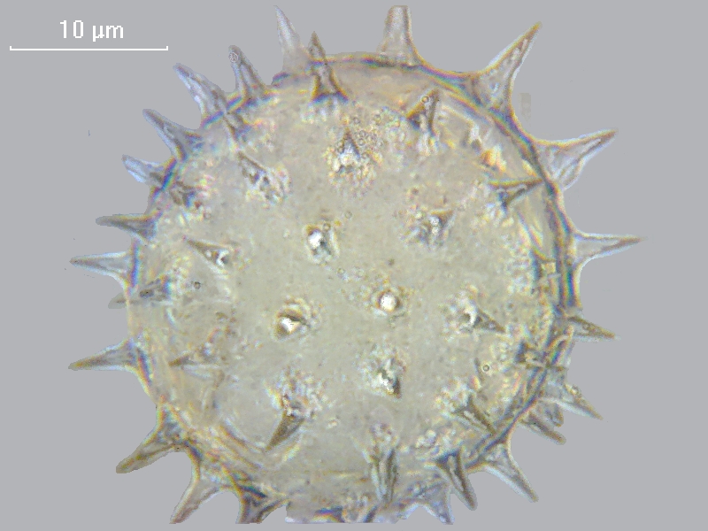

Теперь о процедуре фотосъемки для последующего стекинга. Важным условием правильной работы программ наложения является строгое соблюдение шага вертикального перемещения тубуса при съемке. Не всякий микроскоп имеет механизм микроподачи, пригодный для стекинга. В частности, Владимир, Ваш Юннат не приспособлен для стекинга. Ваши, Игорь, МБИ отлично подходят, если в них механизмы Мейра нормально работают. Цена деления шкалы винта микрофокусировки составляет у Вас, кажется, 2 мкм. Мой БИОЛАМ имеет более простой механизм микрофокусировки, чем МБИ, и у него регулирующий диск механизма в основании штатива не имеет шкалы. Я снабдил этот диск шкалой, цена деления на нем получилась 5 мкм. Но для нашего случая (помните оценку глубины резкости – 3 мкм) это очень грубо. Поэтому в нарушение правил я буду делать снимки с более мелким шагом «на глаз».
Я пользовался: двумя программами стекинга: Helicon Focus v5.1 и PICOLAY. Helicon Focus может работать с форматом RAW, но у меня этого формата нет. Зато PICOLAY распространяется свободно. Обе программы имеют настройки процесса наложения кадров. Я пользуюсь ими интуитивно.
Снималось на другой день с другой настройкой освещения и, судя по всему, с другой частицей в поле зрения.

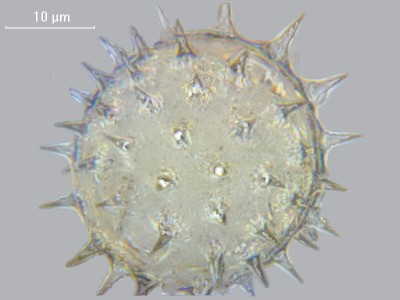

На картинке 1 – результат работы PICOLAY «как есть». Светлые ореолы вокруг шипов – последствие того самого изменения яркости, о котором я писал выше.
На картинке 2 – этот же результат, но с включенными настройками (их в PICOLAY всего 4). Исппользованы sharp_min10 и wa40.
На картинке 3 – второй снимок с почищенным фоном и наложенным масштабом.
На картинке 4 – результат Helicon Focus. В этой программе 3 параметра настройки стекинга. Использованы M=A, R=20, S=1
В зависимости от параметров стекинга вид результата меняется существенно, но общий момент – потеря деталей и появление артефактов. Контрастность и баланс белого можно доработать. Но на предельных увеличениях хорошего результата мне не удается получить.
Резюме: стекинг - это инструмент, которым можно пользоваться в определенных случаях, но нужно понимать, что объемность картинки и кажущаяся глубина резкости оплачиваются потерей разрешения, исчезновением мелких деталей и появлением артефактов.

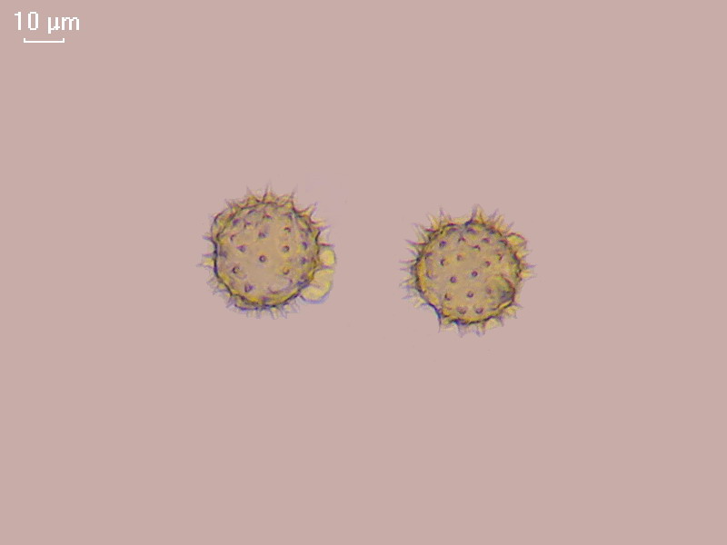

А вот с объективами малых и средних увеличений на моем малобюджетном оборудовании получаются вполне сносные картинки, на которые мне приятно смотреть. Поэтому и пользуюсь. Вот, к примеру, картинка 5, объектив 20х, «Два Солнца».

Комментарий к файлу: Два Солнца
Стекинг в микрофотографии 08 Ноябрь 2014 20:46 пятое

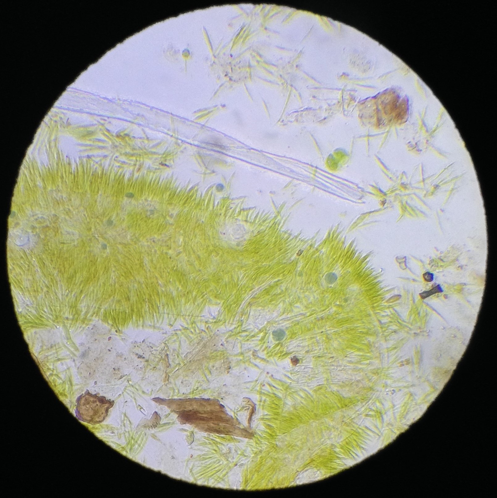

попробовал, фото iPhone сохраняет только в jpeg, вот что получилось:
Стекинг в микрофотографии 09 Ноябрь 2014 22:12
загрузить несколько фоток чего-то не получается

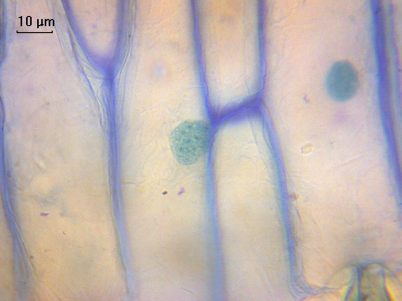

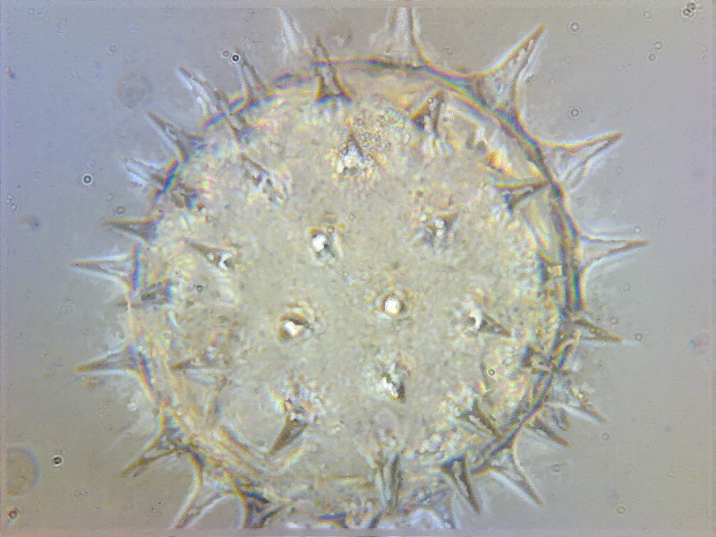

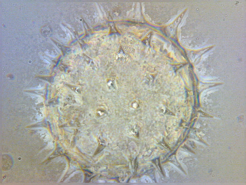

В дополнение к теме стекинга:
Один коллега посоветовал мне обратить внимание на программу устранения расфокусировки SmartDeblur. Данная программа работает с одним снимком, это не стекинг. Версия SmartDeblur 1.27 доступна для свободного скачивания и использования без лицензионного ключа совершенно официально, ее легко найти в Инете. Разумеется, чудес не бывает, и тут тоже увеличение четкости (усиление контраста мелких деталей) происходит за счет потери САМЫХ МЕЛКИХ деталей.
Пример применения этой программы с изображением, полученным через объектив 90х/1,25 на фото 1 и 2: разница небольшая, но если присмотреться или использовать БЛИНК КОМПАРАТОР (программа сравнения двух снимков для астрономов-любителей), то ее можно заметить. Нужно учесть, что для размещения на сайте снимки преобразованы в jpg, что несколько нивелирует различия. Разумеется, у SmartDeblur есть разные настройки процесса обработки изображения, можно достигнуть и бОльшего эффекта, но ценой потери более крупных деталей картинки. Использованные настройки: Defect type: Out of Focus Blur; Radius: 2.7; Smooth: 99%; Correction Strenght: 15; Edge Feather: 30%. Если я правильно понимаю суть программы (а, возможно, я ошибаюсь), то указав в настройках размеры куружка Эйри для данного объектива и распределение яркости внутри него можно в определенной мере уменьшить дифракционное размытие на границах объектов.
О препарате. Эпидерма листа тюльпана; окраска: азур + хризоидин; заключение в полистирол без покровного стекла, специально для наблюдения с маслянной иммерсией. Цель: рассмотреть структуры в ядре клетки.
Комментарий к файлу: Фото 1. Исходное изображение
Стекинг в микрофотографии 12 Декабрь 2014 09:13 первое
Комментарий к файлу: Фото 2. После обработки.
Стекинг в микрофотографии 12 Декабрь 2014 09:13 второе
