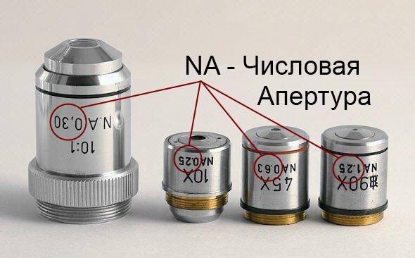

Увеличение (Макс. П.) - максимальное полезное увеличение микроскопа.
У любого микроскопа есть минимальное и максимальное полезное увеличение. Оно зависит от числовой апертуры (далее ЧА) объектива. Минимальное полезное увеличение равно произведению ЧА объектива наименьшей кратности на 500. Максимально полезное увеличение равно произведению ЧА объектива наибольшей кратности на 1000. Другими словами мин. и макс. полезное увеличение находится в пределах 500 - 1000 ЧА мин. и макс. объектива соответственно (500 < ПУ < 1000).
О полезном и бесполезном увеличении микроскопа. 05 Август 2015 09:46
Если превысить МП увеличение, то Вы не получите никаких дополнительных деталей и подробностей у изображения. Уменьшится общая яркость и резкость картинки. Будьте внимательны при выборе доп. окуляров к Вашему микроскопу.
К примеру, у Вашего микроскопа макс. объектив 100х с числовой апертурой 1,25 (как правило указывается на корпусе объектива), следовательно МП увеличение равно 1,25 х 1000 = 1250х. Значит для Вашего микроскопа не подойдёт окуляр в 15х-16х и больше, а оптимальным будет 12,5х.
