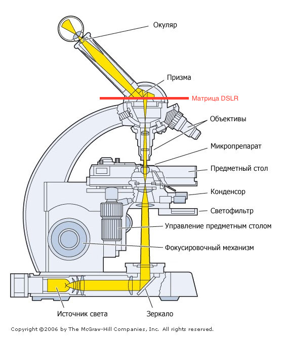

Добрый день. Есть микроскоп Delta Optical Biostage. Понятно, что зеркалку к нему можно подключить с помощью переходника в окулярную трубку, но я посмотрел в схему строения и появилась мысль. Весь поворотный окулярный узел должен сниматься, в нем стоит призма, насколько я понимаю если его скрутить то есть большой шанс что матрица зеркалки попадет как раз в фокус (плюс больше света и меньше искажений, так как меньше линз на пути). Таким образом получим нормальный вертикальный крепеж для качественных фотографий.
Вопрос: я прав? может кто делал подобное? какие подводные камни?

Да, Вы правильно рассуждаете)))
Сняв насадку можно в отверстие установить т-адаптер и на него накрутить т-кольцо, куда и прикрепить фотоаппарат.

Спасибо. Красивые как фото так и его автор)
Дождусь адаптера и буду пробовать)
