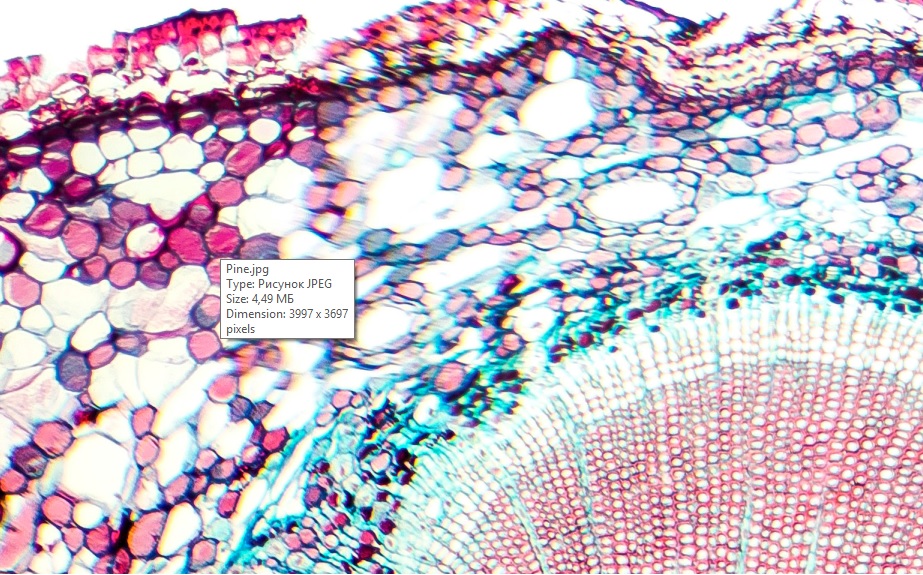

Попробую ниже вставить увеличенный фрагмент:
Как наилучшим образом сшить несколько изображений 23 Июнь 2016 16:28 первое
В оригинальных файлах с фокусом было получше.
