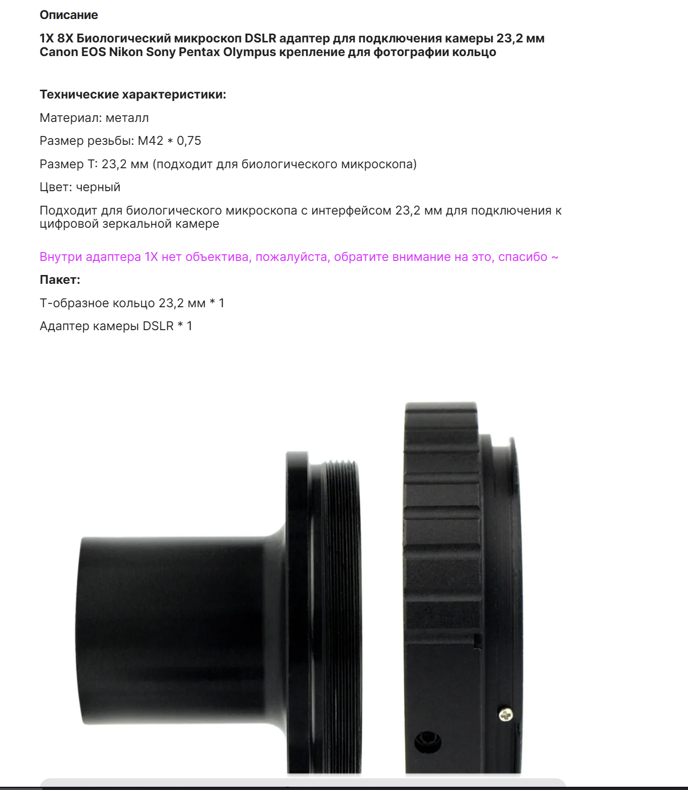

Всем привет. приобрёл микроскоп Delta Optical Genetic Pro (T)
К нему купил переходник для камеры Canon. Переходник х8 (на фото). Подскажите. Бывают переходники больше х8 ?
Переходник для камеры Canon 09 Июнь 2024 13:54

Для микроскопов существует вот такой переходник https://astroscope.com.ua/fotoadapter__ ... /10962.htm
Он реализует принцип окулярной проекции (примерно как и для телескопов viewtopic.php?f=8&t=12255&start=20#p35524).
Меняя окуляры и используя экстендеры можно менять масштаб изображения в весьма широком диапазоне.
Похоже это не 8-ми кратный адаптер!
Обратите внимание на фиолетовый текст в описании.
Это просто "носик" с Т-резьбой, который не меняет масштаб картинки.

на картинке 1х, у меня внутри с линзой х8. Мне интересно, бывает ли больше
