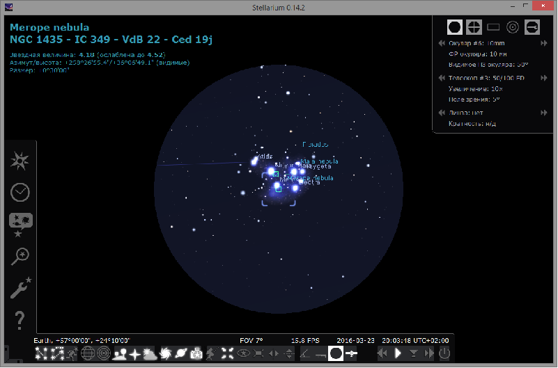

помогите добавить в стеллариум эти три бинокля. (1-й. 4,5 град 10х, 2-й. 7 град 10х 3-й. 4,5 или 7 град 15х)
в вкладке с окулярами добавляю бинокли с разными углами ПЗ и получается похожее с тем что я сегодня ночью видел (Юпитер с спутниками), но когда задаю увиличение/фокус, картинка не реагирует на изменение фокуса (картинка строится только от угла ПЗ).

Когда задаёте изменение фокуса или ПЗ для одного и того же инструмента это не отображается сразу
нодо уменьшить и снова увеличить изображение тогда картинка обновится.
Или можно задать несколько разных фокусов и окуляров затем в меню плагина жмите стрелочку
фокус будет переключатся и картинка будет менятся сразу на лету Поле зрения биноклей, как настроить 23 Март 2016 12:31
фокус будет переключатся и картинка будет менятся сразу на лету Поле зрения биноклей, как настроить 23 Март 2016 14:26
Выбыраю окуляры, добавить, птичка бинокль,можно ввести фокус и видимое поле зрения., допустим ставлю ПЗ 5 град, а фокус 10 - получается одно изображения, меняю фокус на что-то другое хоть 2 хоть 500 , - картинка такаяже, не меняется (не меняется при смене окуляров при нажатии на стрелочки ). Меняется только если менять ПЗ.

Ну явно, что то не так делаете.
В графе окуляры задаёте окуляры с полным ПЗ
например 20mm / 50* и 10mm / 50*
В графе телскоп на пример введёте D50/ FL 100mm
теперь при смене окуляра всё будет менятся таким образом
1. 5х и 10*
2. 10x и 5*
