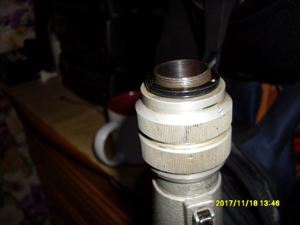

Так на 2-м фото он есть Вопрос по ЗРТ 457 Комз 23 Ноябрь 2017 09:17

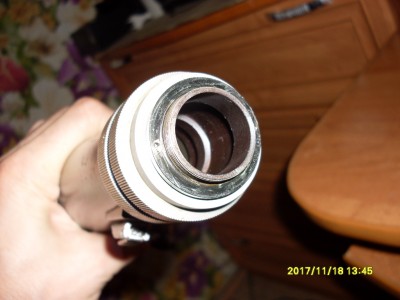

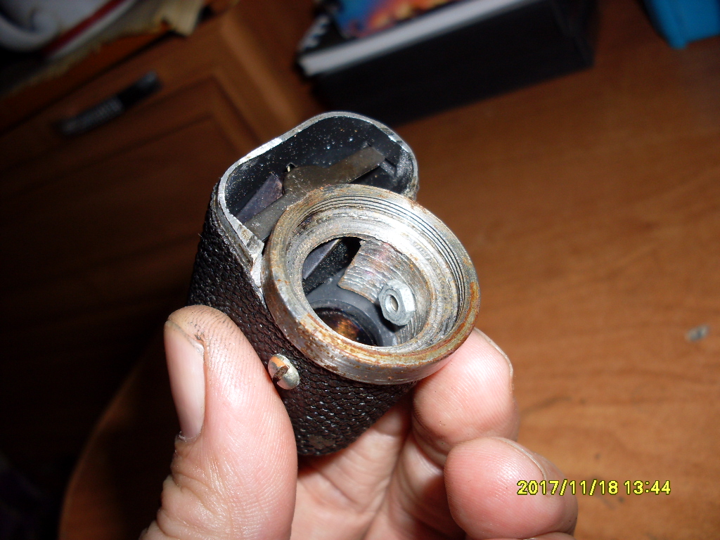

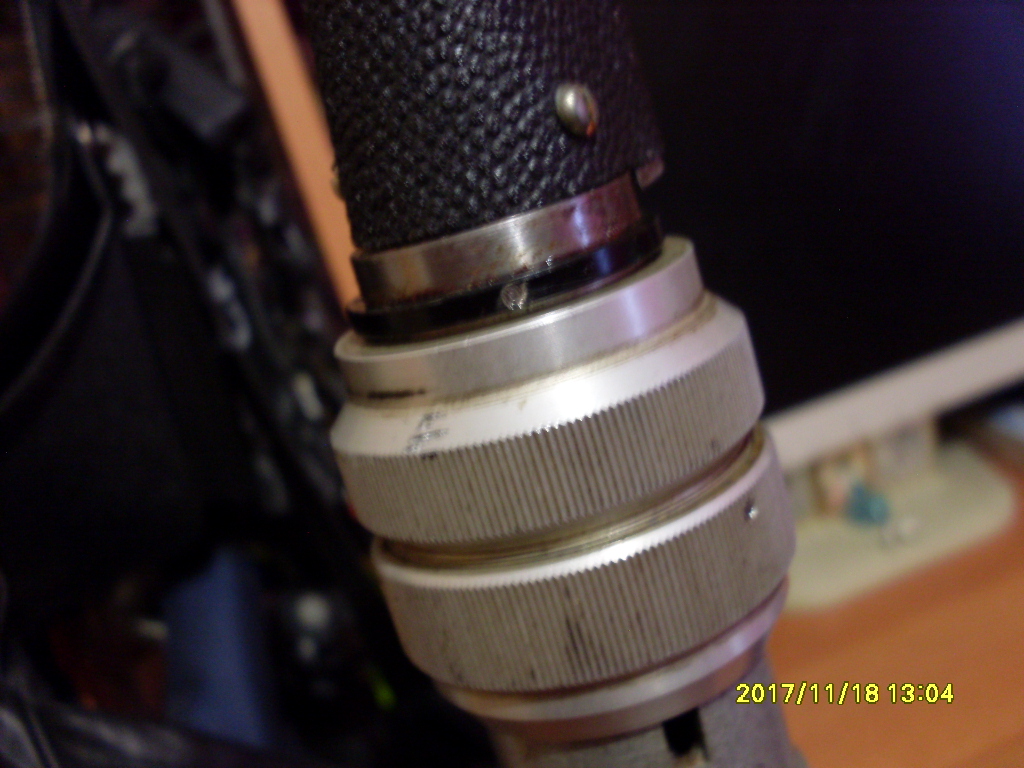

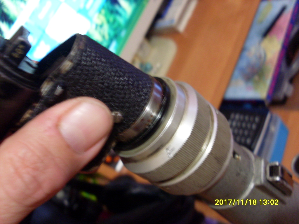

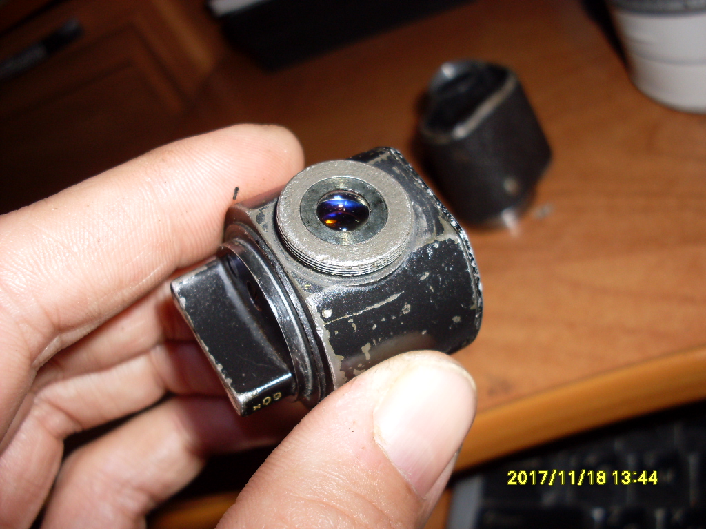

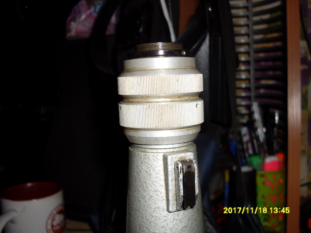

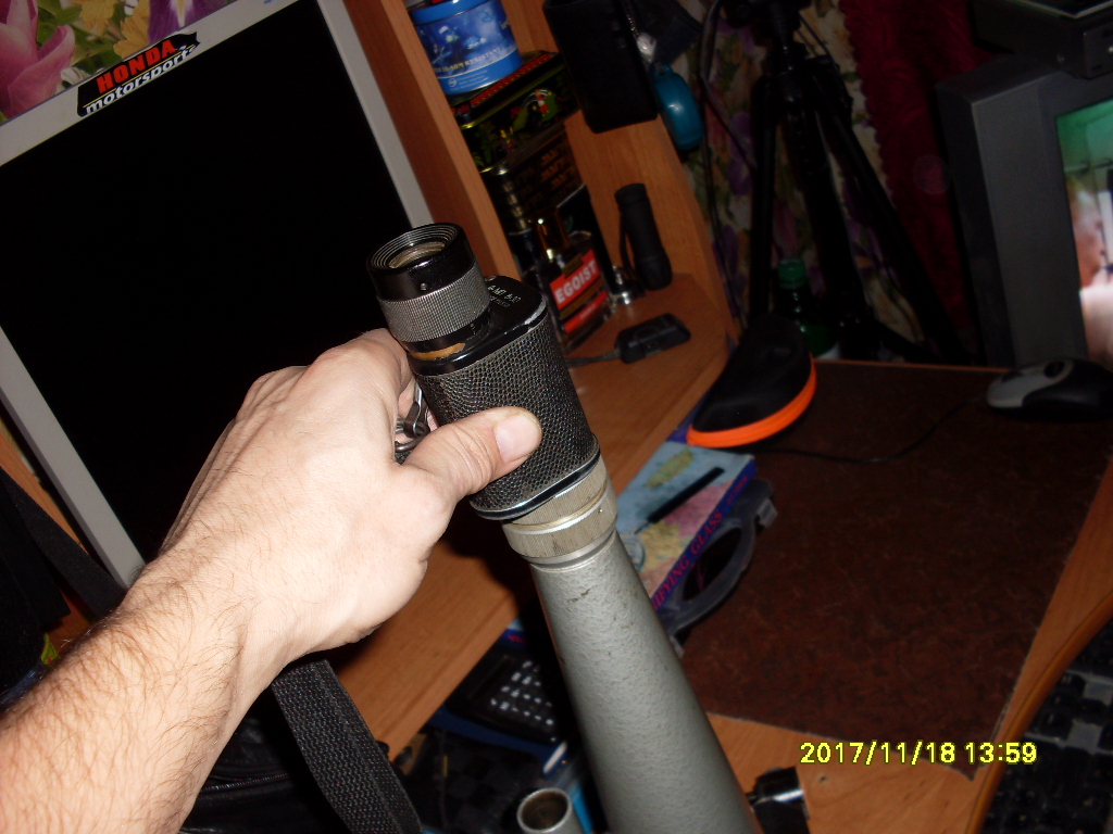

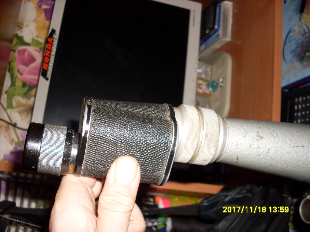

Всё это дело болтается на соплях Вопрос по ЗРТ 457 Комз 23 Ноябрь 2017 09:37 -либо отвернуть эту систему и заменить на нормальный окуляр с призмами-либо закрепить-но не знаю как Вопрос по ЗРТ 457 Комз 23 Ноябрь 2017 09:37 сам окулярчик с барлоу системой я бы заменил вовсе-там есть на линзочках царапки,мешает обзорам Вопрос по ЗРТ 457 Комз 23 Ноябрь 2017 09:37
Сообщение  Заголовок сообщения: Re: Вопрос по ЗРТ 457 Комз  |  Добавлено: 23.11.2017 10:17

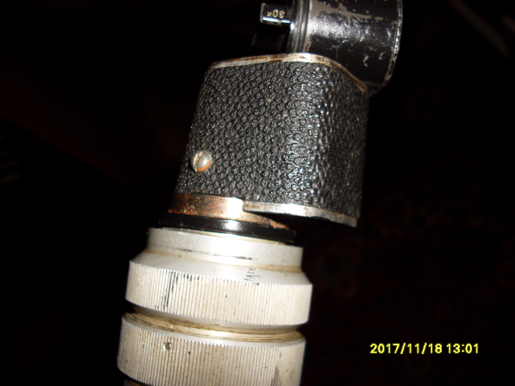

Так если я правильно помню, отпускаете стопорный винт с боку (фото2)
И выкручиваете призму целиком (похожую на часть бинокля)
По хорошему она отвинчивается легко и не принуждённо.
вот весь этот блок стоит заменить.
жаль у меня фото не осталось.
димьян лэбн
Сообщение  Заголовок сообщения: Re: Вопрос по ЗРТ 457 Комз  |  Добавлено: 23.11.2017 10:34
Регистрация: 11 ноя 2017
Посты: 241

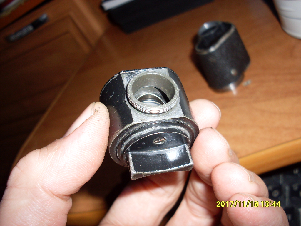

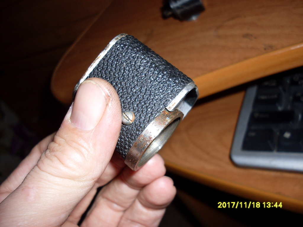

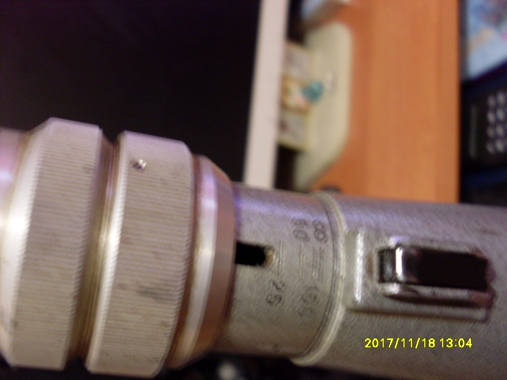

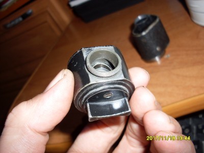

Спасибо-справился Вопрос по ЗРТ 457 Комз 23 Ноябрь 2017 10:34 первое ,но прикипевши всё было от ржавчины Вопрос по ЗРТ 457 Комз 23 Ноябрь 2017 10:34 второе ,труба видимо весьма активно юзалась-многое просто покрыто ржавчиной Вопрос по ЗРТ 457 Комз 23 Ноябрь 2017 10:34 третьекрышек призменного блока нет-всё утеряно,и окулярчик в царапинах-очень нехорошо для обзоров,пытался вместо этой призменной системы с окуляром примастырить призменный блок от МП 8х30 Комз-чисто механически сделать можно..но фокуса объектива трубы оказалось маловато Вопрос по ЗРТ 457 Комз 23 Ноябрь 2017 10:34 четвертое

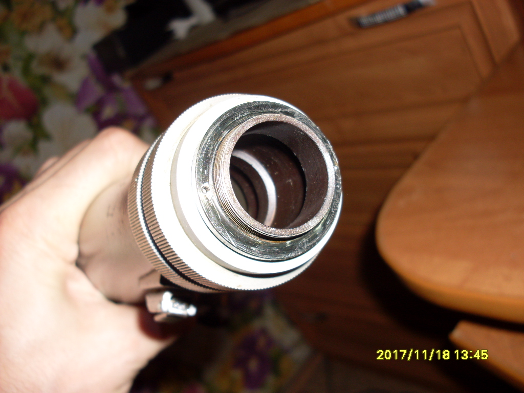

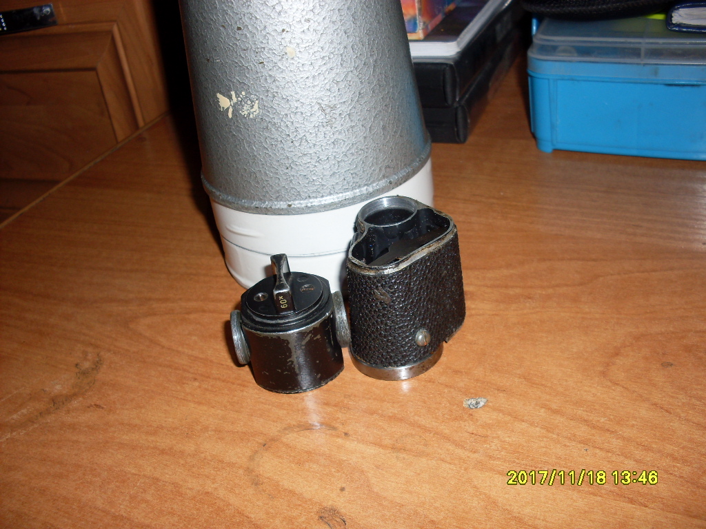

Сообщение  Заголовок сообщения: Re: Вопрос по ЗРТ 457 Комз  |  Добавлено: 23.11.2017 10:46
Ну вот всё сняли Вопрос по ЗРТ 457 Комз 23 Ноябрь 2017 10:46
Ну вот это самый блок давольно мерзкого качества он сильно портил картинку.
Вот туда на резьбу можно прикрутить обычную призму или диоганаль, (но её придётся покупать если нет)
И с некоторыми окулярами например комплектные SW PL20 и PL10mm фокус должен быть Вопрос по ЗРТ 457 Комз 23 Ноябрь 2017 10:46
НО длинна фокусёра очень впритык это факт, т.е. там сложно подобрать нормальные окуляры ...
Как вариант можете для оценки изображения,
просто приставить к трубе какой нибудь окуляр (без призмы) оценить картинку Вопрос по ЗРТ 457 Комз 23 Ноябрь 2017 10:46
Она будет заметно лучше начальной.

Линза объектива конечно должна быть отличного качества Вопрос по ЗРТ 457 Комз 23 Ноябрь 2017 11:21 первое ,и картинка с другим окуляром тоже должна быть по идее супер Вопрос по ЗРТ 457 Комз 23 Ноябрь 2017 11:21 второе -но меня всё ж тревожит фокус объектива- всего вроде 452 мм-это маловато для 70 мм апертуры,не будет ли объектив давать в тандеме с разными окулярами сферичку и хроматизм Вопрос по ЗРТ 457 Комз 23 Ноябрь 2017 11:21 третье Вопрос по ЗРТ 457 Комз 23 Ноябрь 2017 11:21 четвертое

На форуме по модернизации ЗРТ 457 КОМЗ пишут что если выкрутить посадочную втулку у стандартного диагонального зеркала-то можно его легко навинтить на втулку с резьбой в трубе-это правда,или не всё же не любое диагональное зеркало можно установить таким образом Вопрос по ЗРТ 457 Комз 23 Ноябрь 2017 11:33
Сообщение  Заголовок сообщения: Re: Вопрос по ЗРТ 457 Комз  |  Добавлено: 23.11.2017 11:44
димьян лэбн
Это правда я так и сделал кода то, резьба фокусёра подошла без проблем Вопрос по ЗРТ 457 Комз 23 Ноябрь 2017 11:44
Оптика там не плохая, ну и помним, что призма или диогональ добавит ~50mm к фокусу
т.е. получится рефрактор ~70/500.
НО регулировка фокуса у него занудное дело,
Труба же была предназначена для наземных наблюдений ....
