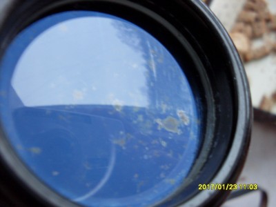

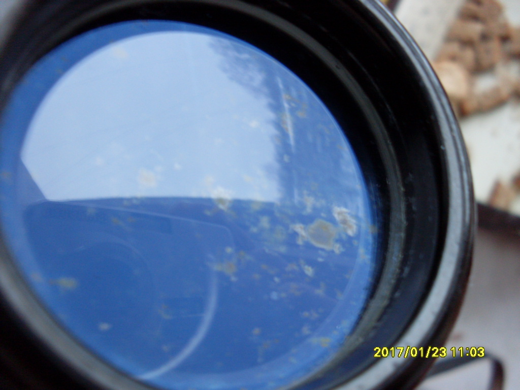

В мастике герметизирующей бинокль,связующие мастики углеводороды,при нагреве бинокля испаряются и оседают на внутренних поверхнростях,можно попробывать первый рецепт Виталия,т к нужен фактически растворитель.Но пробуйте сначала по самому краешку призмы,чтобы не навредить в случае чего.Дмитрий,а в бино налет или грибок,Вы вскрывали оптику?

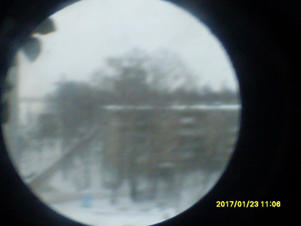

Хорошо-попробую-я вскрывал его полностью и отчистил частично призмы-но всё не получается Вопрос-О ШИРОКОУГОЛЬНЫХ БИНОКЛЯХ ЯПОНИИ 70Х-80Х годов. 24 Январь 2017 08:08 первое .налёт или грибок- не пойму) Вопрос-О ШИРОКОУГОЛЬНЫХ БИНОКЛЯХ ЯПОНИИ 70Х-80Х годов. 24 Январь 2017 08:08 второе )

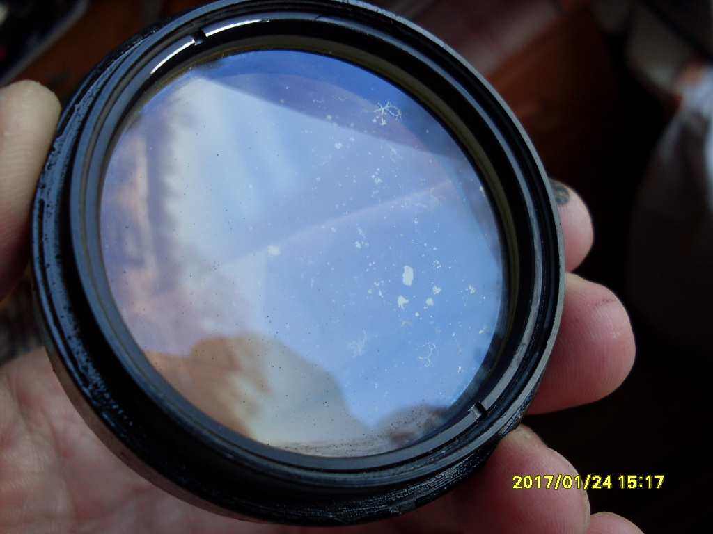

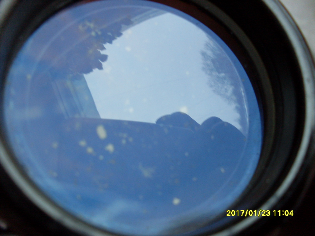

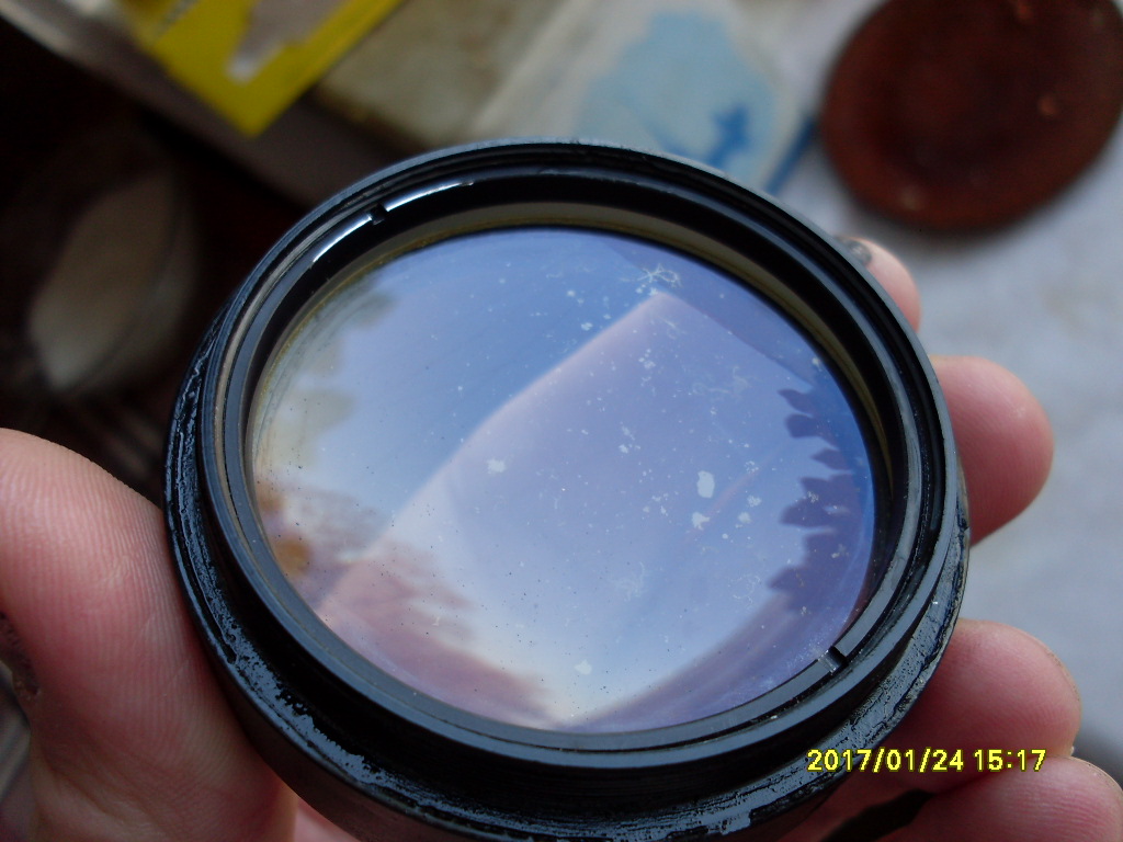

Вот некоторые фотки линз объективов штейнера-на них видно что облезло просветление в некоторых местах-что это-грибок или просто слезло оно не ясно Вопрос-О ШИРОКОУГОЛЬНЫХ БИНОКЛЯХ ЯПОНИИ 70Х-80Х годов. 24 Январь 2017 12:36 первое Вопрос-О ШИРОКОУГОЛЬНЫХ БИНОКЛЯХ ЯПОНИИ 70Х-80Х годов. 24 Январь 2017 12:36 второе ))

Сообщение  Заголовок сообщения: Re: Вопрос-О ШИРОКОУГОЛЬНЫХ БИНОКЛЯХ ЯПОНИИ 70Х-80Х годов.  |  Добавлено: 24.01.2017 13:18
Выглядит повреждением покрытия, мало вероятно, что удастся отмыть.

Согласен-это скорее всего повреждение просветляющей плёнки Вопрос-О ШИРОКОУГОЛЬНЫХ БИНОКЛЯХ ЯПОНИИ 70Х-80Х годов. 24 Январь 2017 15:31 первое )).а на призмах что-то типа налёта..фото позже выложу- когда их снова чистить буду..в принципе картинка чёткая-но небольшой туман присутствует Вопрос-О ШИРОКОУГОЛЬНЫХ БИНОКЛЯХ ЯПОНИИ 70Х-80Х годов. 24 Январь 2017 15:31 второе ))

Грибок имеет волокнисиую структуру-очень похож на плесень,а это очевидно отслоение просветления,не совсем понятно,это внутри объектива?

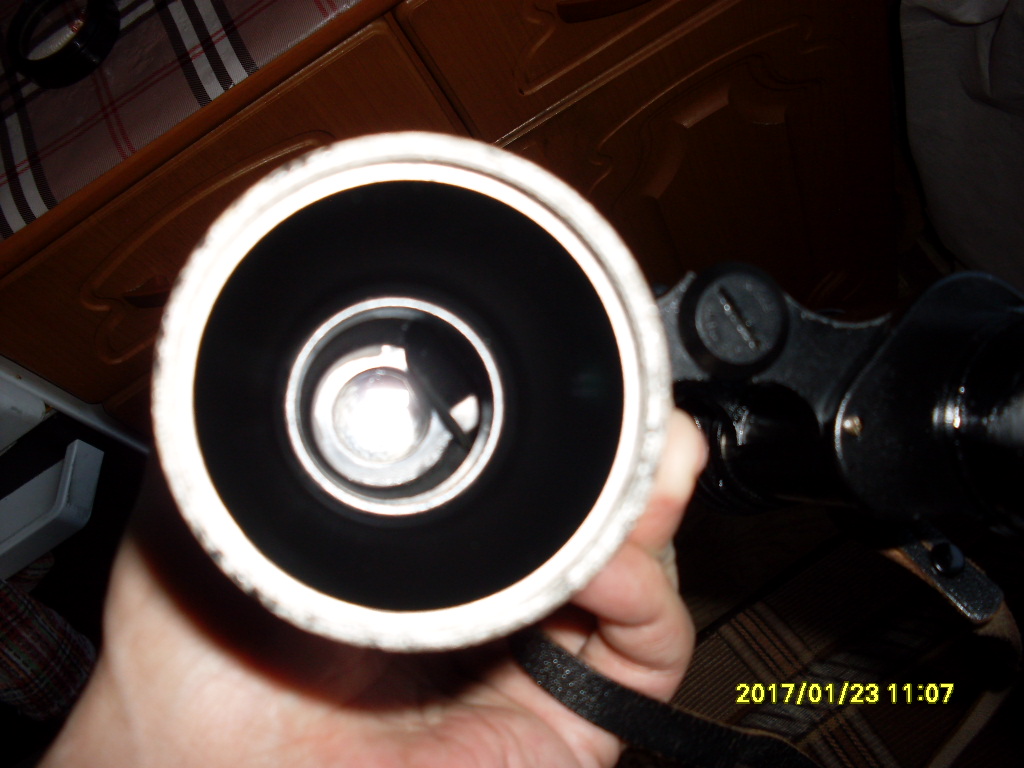

Значит грибка нет нигде-плесень не замечена Вопрос-О ШИРОКОУГОЛЬНЫХ БИНОКЛЯХ ЯПОНИИ 70Х-80Х годов. 25 Январь 2017 07:59 первое ..а это явление-на обратной стороне линзы объектива)) Вопрос-О ШИРОКОУГОЛЬНЫХ БИНОКЛЯХ ЯПОНИИ 70Х-80Х годов. 25 Январь 2017 07:59 второе Вопрос-О ШИРОКОУГОЛЬНЫХ БИНОКЛЯХ ЯПОНИИ 70Х-80Х годов. 25 Январь 2017 07:59 второе
