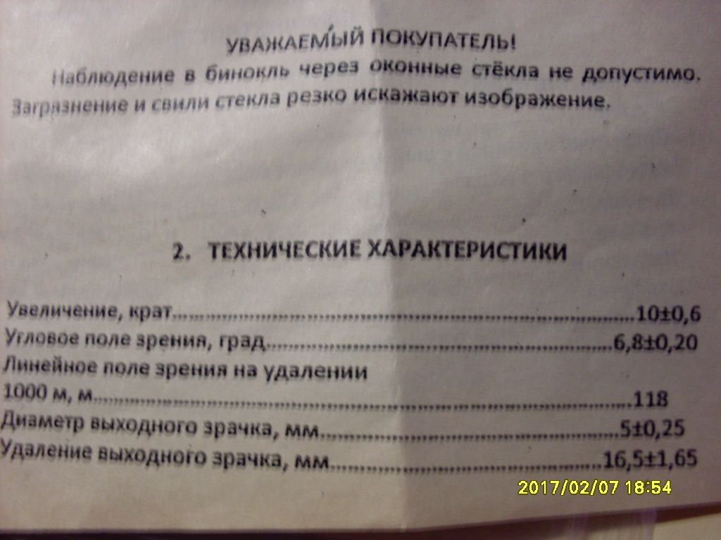

Дима,выложите его параметры по полю зрения,т.к. он позиционируется как бинокль широкоугольный,и субъективные сравнения с другими биноклями по качеству исполнения оптики и механики.
Re: Вопрос-О ШИРОКОУГОЛЬНЫХ БИНОКЛЯХ ЯПОНИИ 70Х-80Х годов.
09.02.2017 08:39
С удовольствием Вопрос-О ШИРОКОУГОЛЬНЫХ БИНОКЛЯХ ЯПОНИИ 70Х-80Х годов. 09 Февраль 2017 08:39 первоеПоле зрения по паспорту-6.8 градусов или 118м/1000м-но всё дело в том что по паспорту этот бин действительно указан как широкоугольный-а вот по факту это не совсем так,чисто визуально его окулярное поле примерно 63-65 градусов..что соответствует примерно 114м/1000м или 6.5градуса,это конечно неплохо,но не является широкоугольным критерием..коррекция поля не очень удачная,то есть не идеальный круг,а как-бы слегка овальной формы(в основном из-за его не очень удачных наглазников из резины,и они слегка урезают поле)-но не смотря на всё это,его картинка сродни картинки бина руф Карл-цейс виктори 10х56 ценою в 150000р(есть сравнения спецов)конечно у цейса почти полностью убрана дисторсия,но и у БШ 10х50 зомз она не критична..сама картинка очень резкая,и с лёгкой желтинкой-придающей ей особого контраста ..можно её сравнить и с картинкой Беркута-7,но у беркута-7 дисторсия повыразительней Вопрос-О ШИРОКОУГОЛЬНЫХ БИНОКЛЯХ ЯПОНИИ 70Х-80Х годов. 09 Февраль 2017 08:39 первое))А вот "широкоугольность" это не его конёк-как ни странно,ведь он по сути заявлен как ширик(Б-бинокль,Ш-широкоугольный)..на мой взгляд бины БПс 10х40 Комз и БП 7х35 Сомз немного поширокоугольнее,хоть и шириками не являются..но всё же основное достоинство этого армейца конечно-же в его "дубовости" он весь из металла-держишь в руках,и чувствуешь-что это настоящий прибор..а не китайская х-ня из пластика Вопрос-О ШИРОКОУГОЛЬНЫХ БИНОКЛЯХ ЯПОНИИ 70Х-80Х годов. 09 Февраль 2017 08:39 второе ))-но комплектация его конечно поршивенькая,его кофр изготовлен только на четверть из нат кожи,в основном из кожзама,причём пошит кривовато-и бин в нём лежит перекошено немного..ремешки из нейлона-полное фуфло Вопрос-О ШИРОКОУГОЛЬНЫХ БИНОКЛЯХ ЯПОНИИ 70Х-80Х годов. 09 Февраль 2017 08:39 третье-надо их сразу менять..но в целом всё СУПЕР,если вам будет полезна моя инфа,об этом замечательном армейце-буду только рад Вопрос-О ШИРОКОУГОЛЬНЫХ БИНОКЛЯХ ЯПОНИИ 70Х-80Х годов. 09 Февраль 2017 08:39 первоено я настоятельно советую приобрести его-отличный бин от ЗОМЗА Вопрос-О ШИРОКОУГОЛЬНЫХ БИНОКЛЯХ ЯПОНИИ 70Х-80Х годов. 09 Февраль 2017 08:39 четвертое Вопрос-О ШИРОКОУГОЛЬНЫХ БИНОКЛЯХ ЯПОНИИ 70Х-80Х годов. 09 Февраль 2017 08:39 первоеесть подобные варианты гражданского типа БПШЦ2 Зомз с полем 78 градусов..они с центральной фокусировкой-я в них не смотрел-но думаю что они не будут лучше чем БШ,ведь для армии делали бины наилучшего качества. Вопрос-О ШИРОКОУГОЛЬНЫХ БИНОКЛЯХ ЯПОНИИ 70Х-80Х годов. 09 Февраль 2017 08:39 четвертоеЦены на эти бины колеблятся от 15000р до аш 40000р Вопрос-О ШИРОКОУГОЛЬНЫХ БИНОКЛЯХ ЯПОНИИ 70Х-80Х годов. 09 Февраль 2017 08:39 пятое .

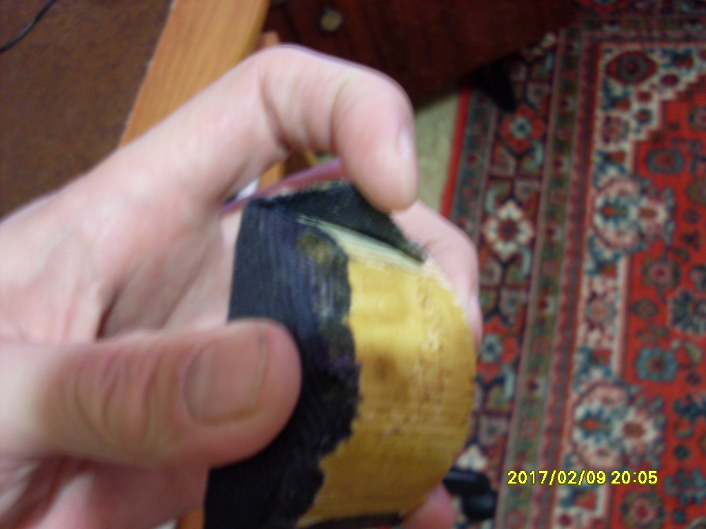

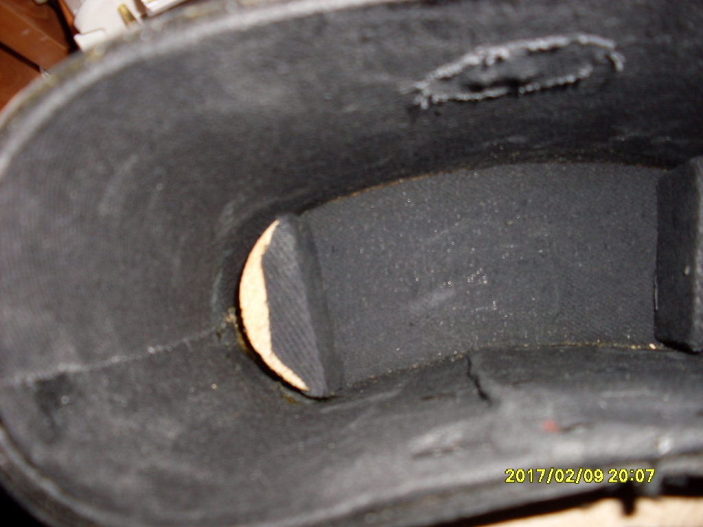

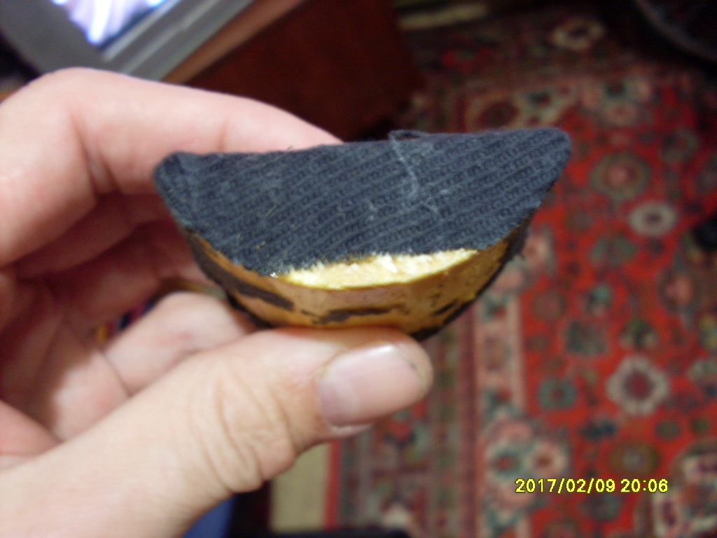

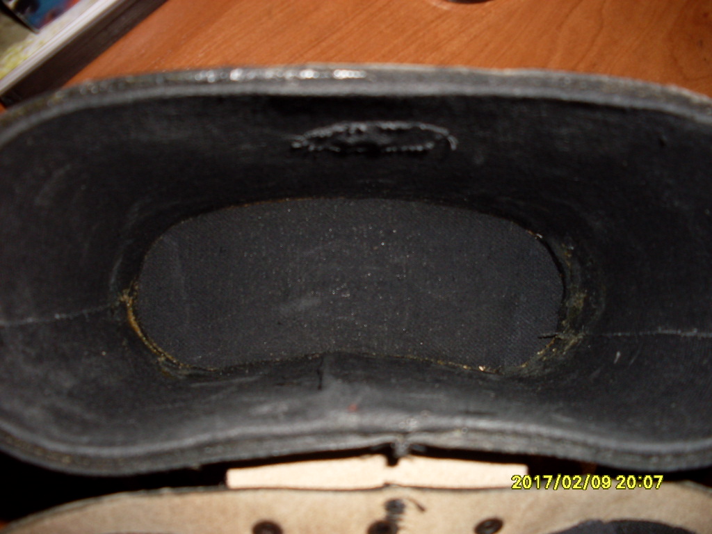

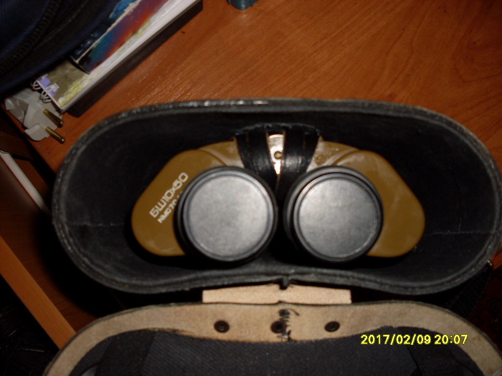

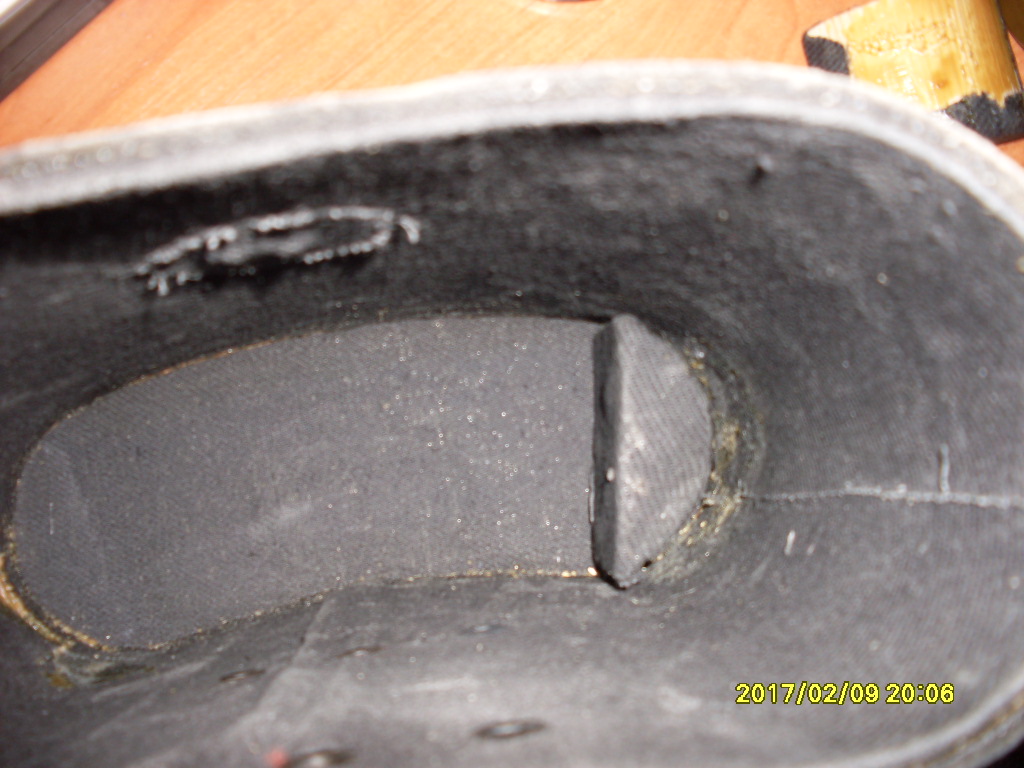

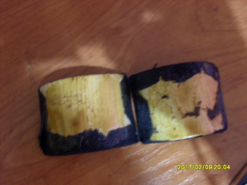

Сегодня внимательно осмотрел кофр БШ 10х50 Зомз и пришёл в тихий ужас Вопрос-О ШИРОКОУГОЛЬНЫХ БИНОКЛЯХ ЯПОНИИ 70Х-80Х годов. 11 Февраль 2017 09:54 первое ,неужели у нас так неаккуратно делают чехлы для армейских оптических приборов..вернее стали делать после 91-го,это просто позор Вопрос-О ШИРОКОУГОЛЬНЫХ БИНОКЛЯХ ЯПОНИИ 70Х-80Х годов. 11 Февраль 2017 09:54 второе ..обратите внимание как сделаны вставки и они ещё из древесины,материя на них наклеена неаккуратно,и везде испачкана клеем-ооочень некрасиво Вопрос-О ШИРОКОУГОЛЬНЫХ БИНОКЛЯХ ЯПОНИИ 70Х-80Х годов. 11 Февраль 2017 09:54 третье и при всём этом они ещё разной высоты,из-за этого бин лежал в кофре перекошенным-эти безобразия пришлось убрать,и теперь всё встало на свои места)) Вопрос-О ШИРОКОУГОЛЬНЫХ БИНОКЛЯХ ЯПОНИИ 70Х-80Х годов. 11 Февраль 2017 09:54 четвертое кстати бин теперь можно хранить в нём нормально,вниз объективами.. Вопрос-О ШИРОКОУГОЛЬНЫХ БИНОКЛЯХ ЯПОНИИ 70Х-80Х годов. 11 Февраль 2017 09:54 пятое
