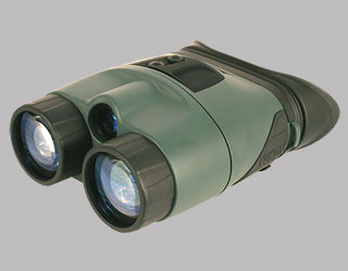

Далее по приборам ночного видения. Мы ими не занимаемся, так как они требуют обязательной сертификации от государства как спец. средства. Из известных мне хорошего качества бренд Yukon, модель Tracker 3x42.
Бино Konus Giant 20x80 - есть вопросы) 15 Январь 2014 14:10
Прибор оснащен компактным встроенным ИК – осветителем, который существенно повышает качество наблюдения в ночных условиях и является необходимым в полной темноте. Оптические элементы бинокля изготовлены из качественного оптического стекла с нанесением многослойного просветляющего покрытия. Это обеспечивает высокое разрешение прибора, хорошую светосилу и контраст. Диодные индикаторы работы прибора и ИК - осветителя скрыты тонированной полупрозрачной крышкой и совершенно незаметны со стороны. Почитать о нём детально можно на оф. сайте компании Yukon.
P.S. Удивительно, что бинокль продают так дорого. Он стоил раньше не более 1000 грн. Вот он: https://astroscope.com.ua/binokl_ast ... 80/375.htm

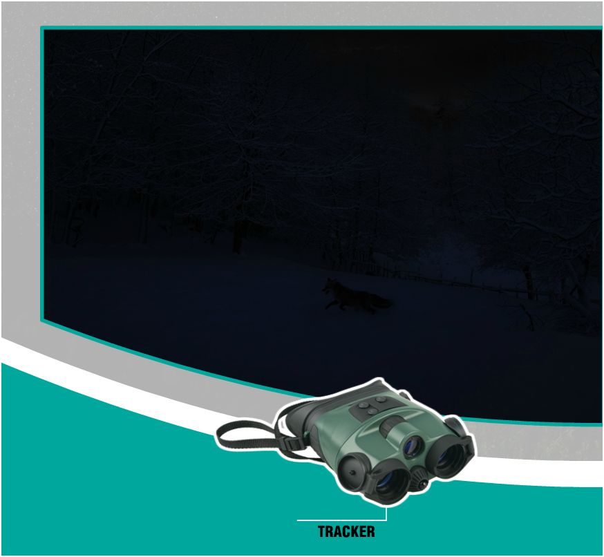

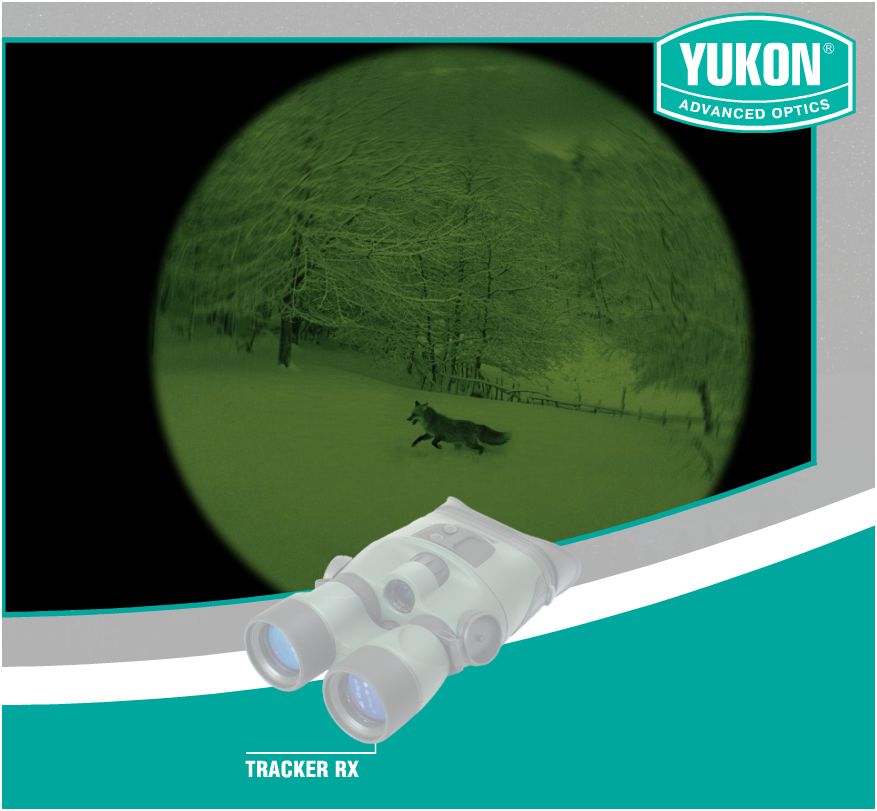

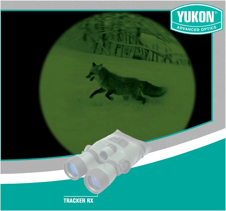

На сайте компании есть симулятор изображения, которое формирует устройство. Первая картинка как видно глазом, вторая как видно в прибор ночного видения:
Бино Konus Giant 20x80 - есть вопросы) 15 Январь 2014 14:35 третье
Увеличение 1х
Бино Konus Giant 20x80 - есть вопросы) 15 Январь 2014 14:35 второе
Увеличение 3х
Бино Konus Giant 20x80 - есть вопросы) 15 Январь 2014 14:35 первое
