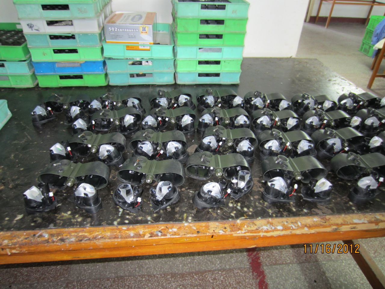

Mark Ostapenko
Сообщение  Заголовок сообщения: Re: Юстировка бинокля  |  Добавлено: 18.11.2013 16:36
Регистрация: 24 апр 2013
Посты: 65
Откуда: Kyiv
это Вы юстировали? Юстировка бинокля 18 Ноябрь 2013 16:36

Александр Савчук
Сообщение  Заголовок сообщения: Re: Юстировка бинокля  |  Добавлено: 18.11.2013 16:56
Регистрация: 08 окт 2013
Посты: 29
Жесть)
