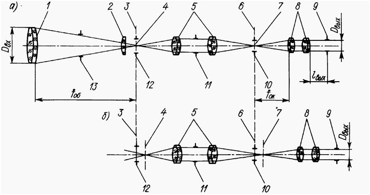

Пришлите пожалуста оптическую схему подзорной трубы зт3-10х30.
Ответ по e-mail: [email protected]
Оптическая схема подзорной трубы зт3-10х30 17 Январь 2014 09:47 второе
Оптическая схема подзорной трубы зт3-10х30 17 Январь 2014 09:47 первое

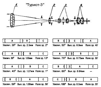

Эта схема подзорки ссср Турист-3 20х50 Лзос..а что за модель зт-3-10х30?

Делал увеличение в трубе Турист-3 больше по вышеуказанным перестановкам линз-ничего хорошего не получилось-малое поле зрения и сильная потеря освещенности изображения-вернул все назад.Делать не советую!
