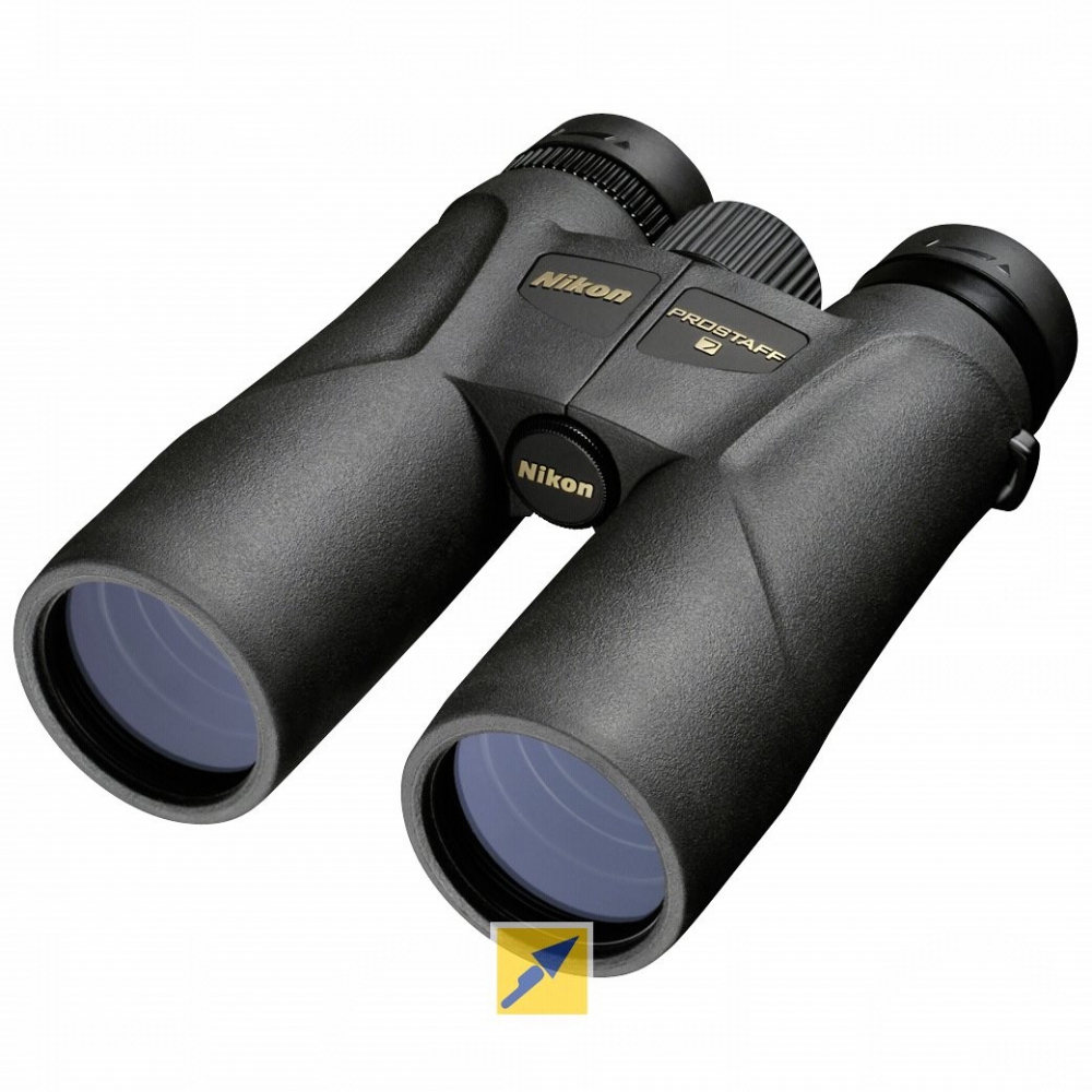

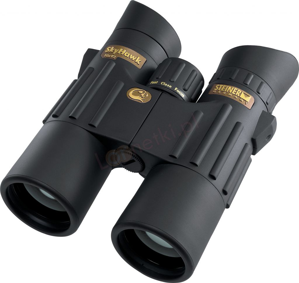

Подскажите пожалуйста какой из моделей Вы бы отдали предпочтение ? ( цену не брать во внимание ) только качественные характеристики .STEINER SKYHAWK 10X42 или Nikon Prostaff 7 10x42 WP

По техническим характеристикам эти модели одинаковые, за исключением одного параметра - это минимальное расстояние фокусировки. У Steiner от 2 метров можно сфокусироваться у Nikon от 4 метров.
Светосила, диаметр выходного зрачка, фактор сумерек, пластика и др. параметры равны. Поле зрение у биноклей одинаковое и составляет 105/1000 метров.
Отличается у них и вес. Steiner весит 720 грамм, Nikon 660, можно предположить что у Steiner более "дебелое/качественное" покрытие корпуса. Сам же корпус у обоих из прочного магниевого сплава. Потом полазив на официальном сайте Steiner, я наткнулся вот на такую строчку в описание к биноклям этой серии: "Rubber Armoured NBR", что грубо говоря обозначает ударопрочный корпус. Такой информации по Nikon я сказать не могу. Приходилось мне его держать в руках и не скажу что он ударопрочный, увы!
Теперь что касается наглазников. У обоих биноклей они поворотно выдвижные или как пишут "Twist Up-Down", но у Steiner есть дополнительные отворотные резиновые "нашлёпки", которые предотвращают попадание в глаз наблюдателя бокового освещения, которое мешает при наблюдениях.
На этом пожалуй всё. Себе взял бы Steiner, вот только отдал бы предпочтение модельке 8х42. У неё выше светосила 27,56 против 17.64 (светосила это квадрат выходного зрачка бинокля). У 8х42 картинка при плохой освещённости, т.е. в сумерках будет лучше, увидите больше подробностей. У 8-й модели шире поле зрения и составляет 122 метра. Ещё взял бы Zeiss Terra ED 10x42 или 8х42 - о них ниже!
