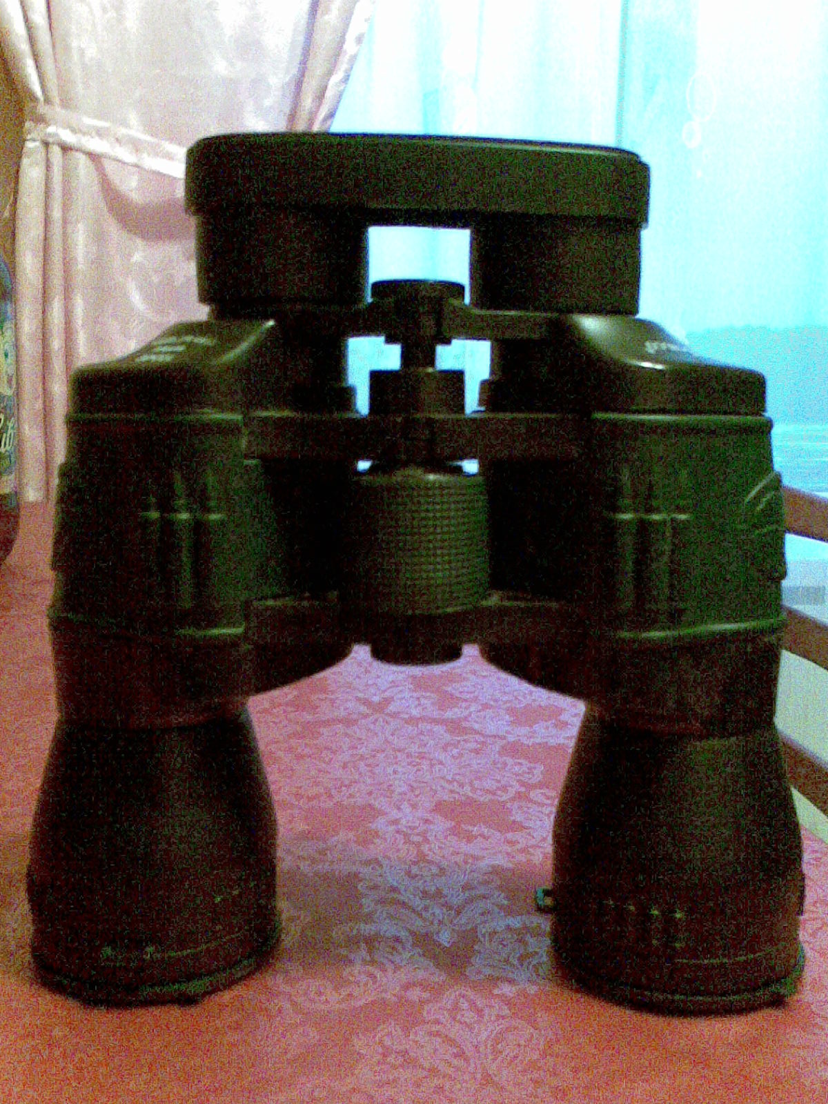

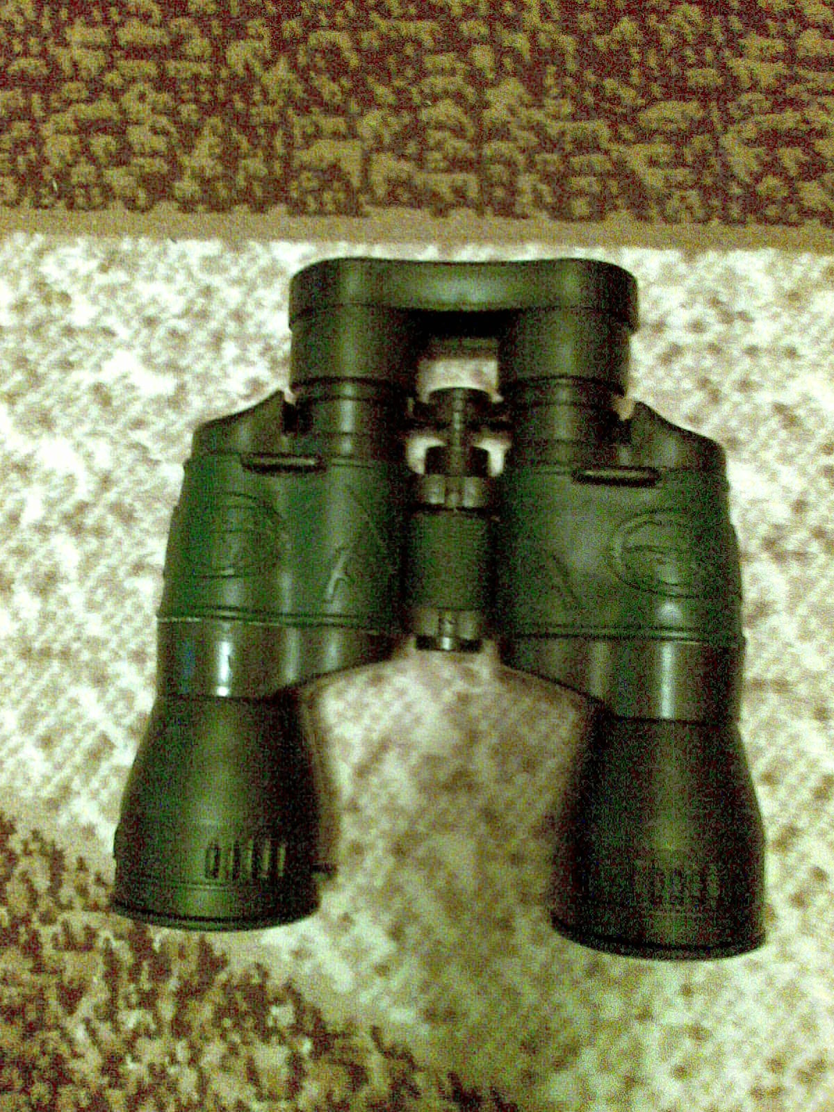

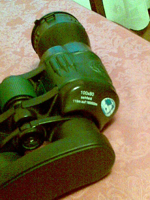

Amp Amp
Сообщение  Заголовок сообщения: Re: Визначити кратність бінокля  |  Добавлено: 13.02.2014 18:25
Регистрация: 12 фев 2014
Посты: 72
Откуда: Броды
фото: качество такое себе.

Сообщение  Заголовок сообщения: Re: Визначити кратність бінокля  |  Добавлено: 13.02.2014 20:54
Посты: 7358
Видел,смотрел и даже разбирал такие бино Визначити кратність бінокля 13 Февраль 2014 20:54 первое Ни одна цифра в подписи не соответствует Визначити кратність бінокля 13 Февраль 2014 20:54 второе
Давайте цифры Визначити кратність бінокля 13 Февраль 2014 20:54 третье
Amp Amp
Сообщение  Заголовок сообщения: Re: Визначити кратність бінокля  |  Добавлено: 13.02.2014 21:20
Посты: 72
Откуда: Броды
Смотрите 3-ий рис. : написано
100x80
sehfeld
119m auf 180000m
