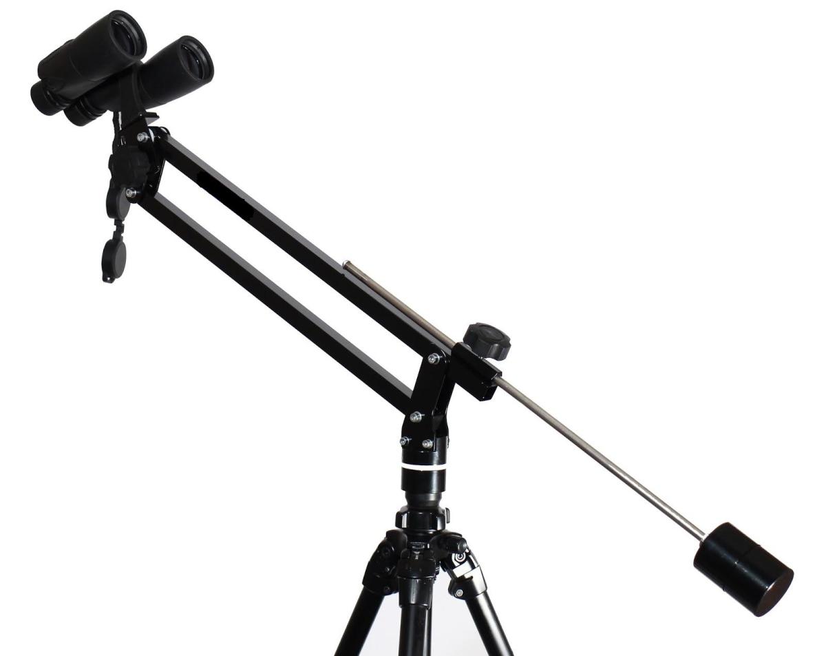

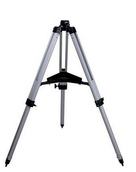

Здравствуйте. В мене таке питання чи можливо якось поєднати штатив (ноги) від AZ3(EQ2) і монтировку паралнлограм Parabino Light
Підбір штатива і адаптера для біно 18 Ноябрь 2016 03:21 первое

Сообщение  Заголовок сообщения: Re: Підбір штатива і адаптера для біно  |  Добавлено: 18.11.2016 09:15
Можно, если Вы найдете достаточно длинный винт 3/8 дюйма и пару подходящих шайбочек Підбір штатива і адаптера для біно 18 Ноябрь 2016 09:15
Сообщение  Заголовок сообщения: Re: Підбір штатива і адаптера для біно  |  Добавлено: 18.11.2016 19:42
Можно, если Вы найдете достаточно длинный винт 3/8 дюйма и пару подходящих шайбочек Підбір штатива і адаптера для біно 18 Ноябрь 2016 19:42 первое
Такой винт можно заказать токарю, найти готовый будет непросто.
