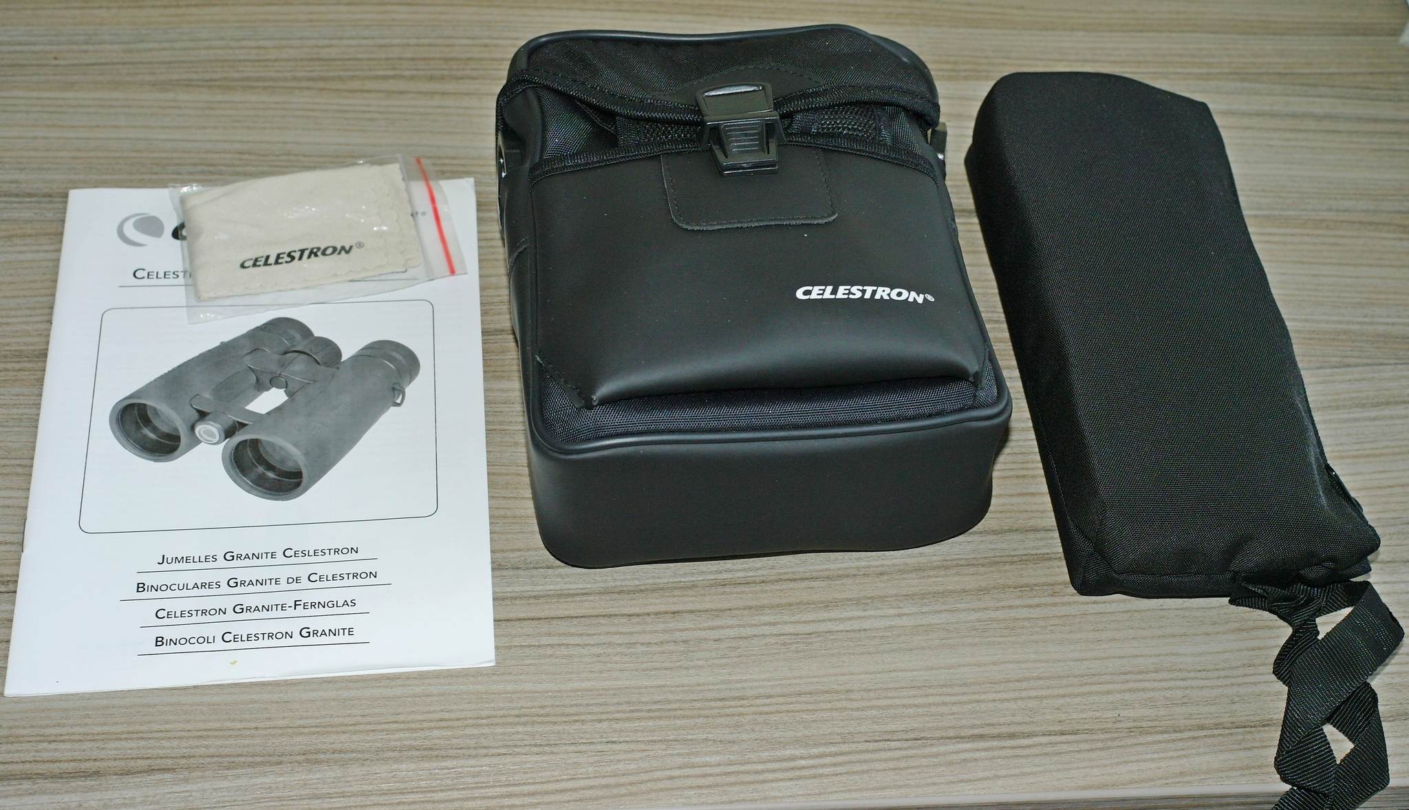

Внутри картонной коробки находится футляр с биноклем, ремешок для футляра, футляр с ремнем-корсетом для длительного ношения, салфетка для протирки оптики, инструкция.

Футляр для ношения – полужесткий нейлоновый с прорезиненными вставками, выглядит добротно. Думаю, что в случае падения обеспечит биноклю дополнительную защиту.

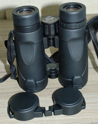

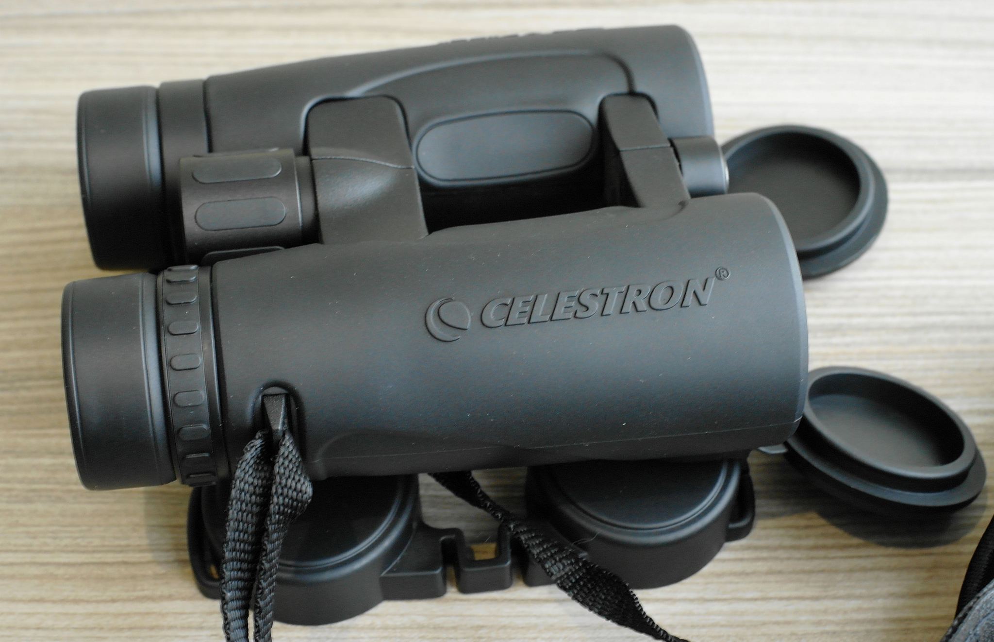

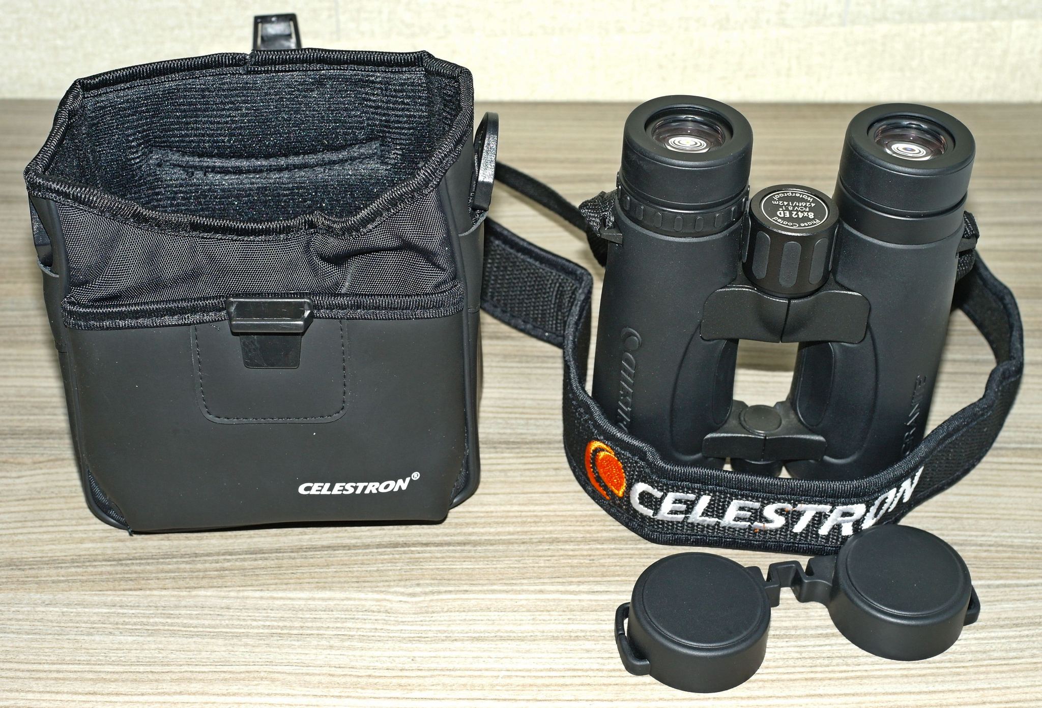

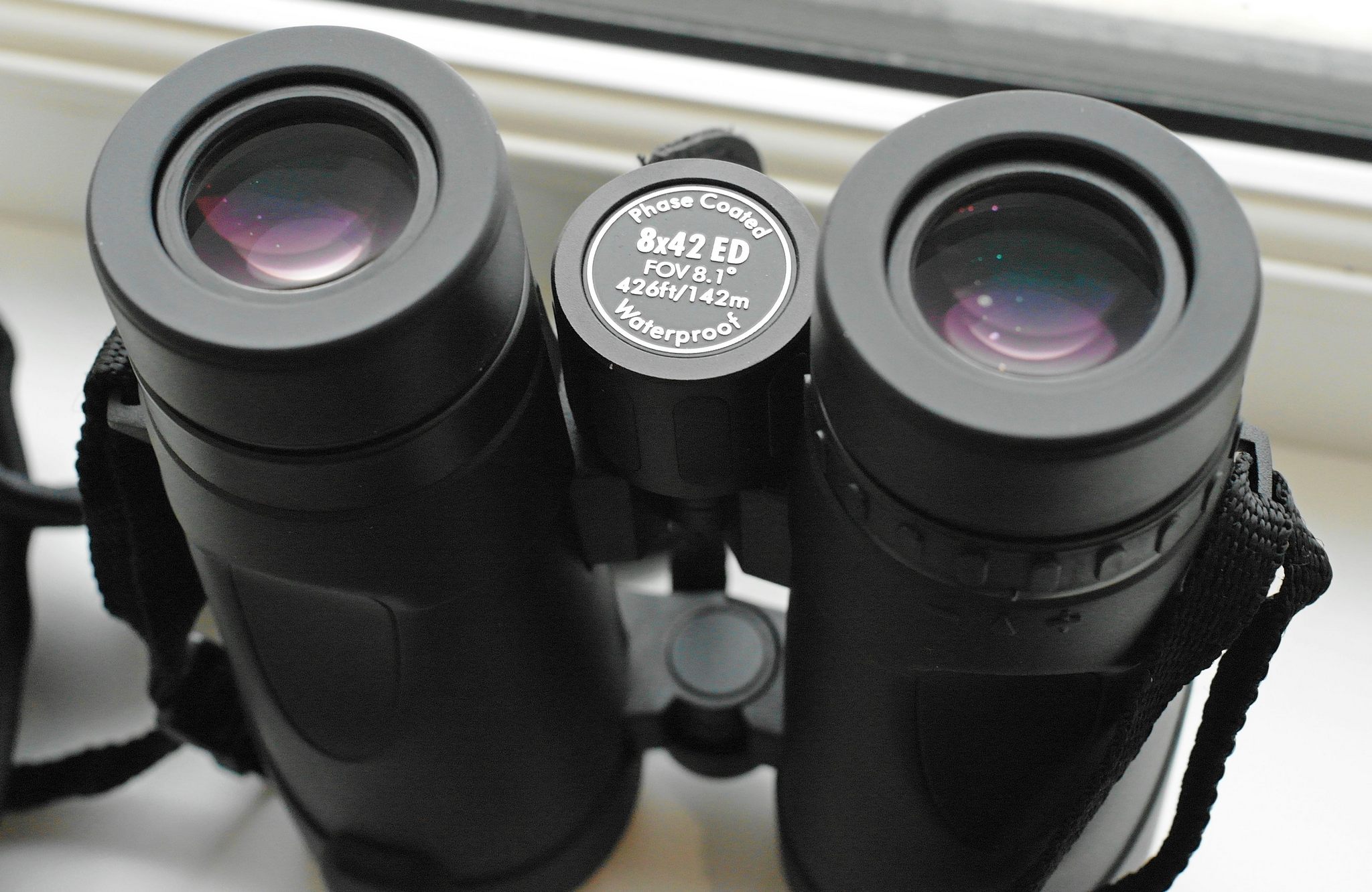

Сам бинокль черного матового цвета, обрезиненный приятной на ощупь резиной, легко удерживается в руках. К ушкам на корпусе бинокля пристегнут широкий нейлоновый ремешок с ярко-оранжевым логотипом фирмы и надписью Celestron. Подобного вида ремнями комплектуются зеркальные фотоаппараты Canon и Nikon. Ремешок выглядит очень презентабельно и солидно.

Ремень-карсет для длительного ношения я испытывать не стал, а сын не удержался – примерил. Удобно!
Линзы объективов и окуляров бинокля защищены крышками из тонкой черной резины. Крышки объективов раздельные и прикреплены к корпусу тонкими короткими ремешками через специальные застежки. При необходимости эти крышки несложно отсоединить. Крышки окуляров соединены между собой тонкой гибкой перемычкой. Эти крышки можно прицепить к шейному ремешку, для чего в них есть специальная проушина.

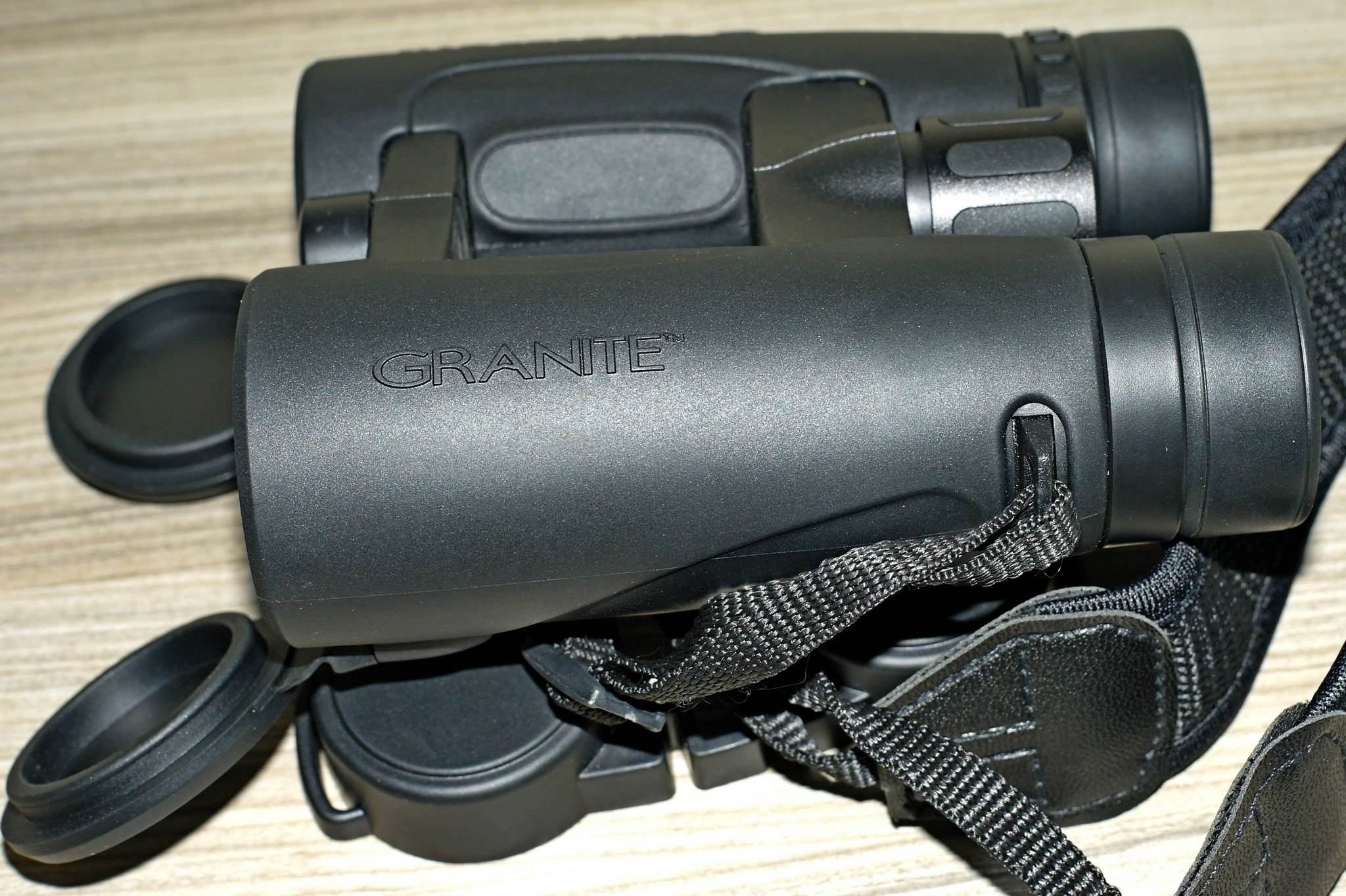

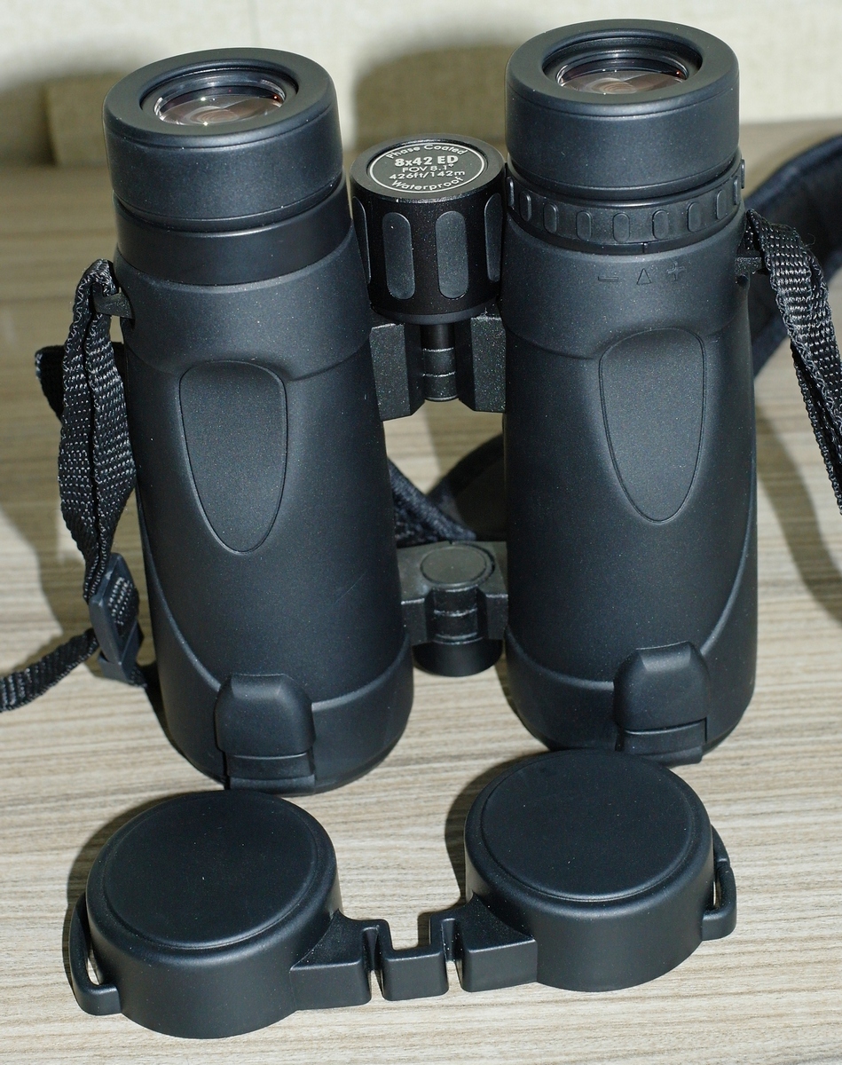

Однотонный строгий корпус бинокля выглядит строго и солидно. Солидности добавляют спереди серебристый рельефный логотип фирмы Celestron (на пластиковой заглушке 1/4" отверстия для крепления на штативе), а сзади – рельефные надписи цвета полированного металла вписанной в торец колеса центральной фокусировки: "Phase Coated, 8x42ED, FOV 8,1гр., 426f/142m, Waterproof". Кроме того с боков тубусов бинокля имеются рельефные надписи. На одном тубусе - Celestron и на другом - Granite.
Знакомство с биноклем Celestron Granite 8x42 ED 05 Декабрь 2014 21:04 первое

Для удобного хвата на корпусе предусмотрены специальные углубления.

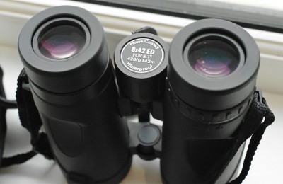

Конструкция бинокля стандартная для биноклей с призмами Roof: Н-образная, центральная ось соединяет два прямых монокля. Фокусировка центральная (рифленый барабан на центральной оси). Подгонка расстояние между оптическими осями под глазную базу наблюдателя осуществляется вращением вокруг центральной оси половинок бинокля.

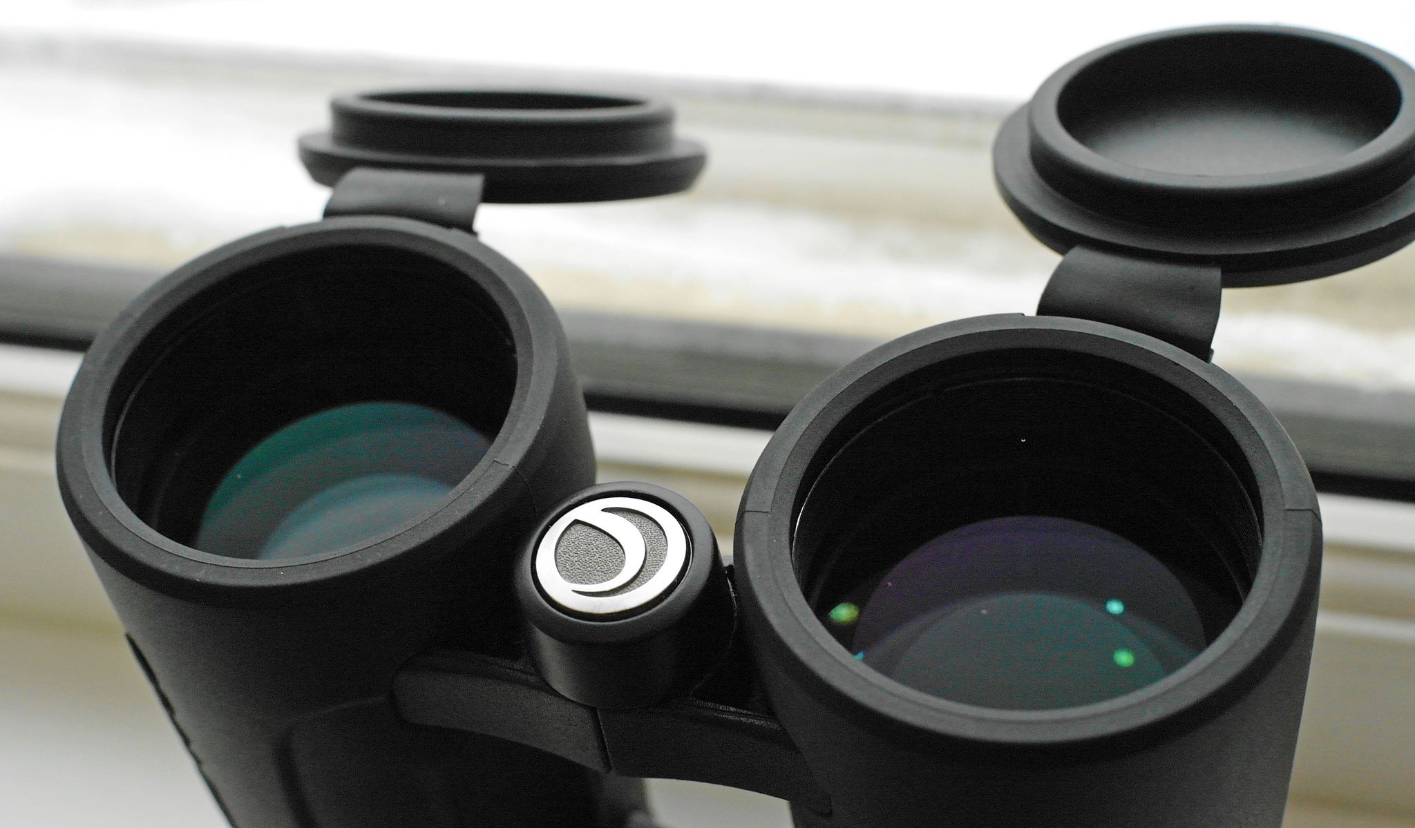

Объектив - двухлинзовый апохромат с применением ED (Extra-Low Dispersion) стекла, чернением боковых поверхностей линз и зеленоватым антибликовым покрытием оптических поверхностей. Блики от поверхности приглушенные, не яркие. Поверхности призм также просветлены. Световой диаметр линз точно 42мм. Линзы утоплены под передним обрезом (примерно на 12 мм). В резьбовом кольце, закрепляющем объектив, выполнена резьбовая проточка для дополнительной защиты от засветки поля зрения посторонним светом.

Окуляры имеют жесткие обрезиненные выдвигающиеся поворотные наглазники с фиксацией в трех положениях. Диаметр наглазника 41 мм снаружи и 30 внутри, высота подъема 7 мм. Световой диаметр глазной линзы 23 мм. Вынос выходного зрачка составляет 17 мм от глазной линзы или 15 мм от опущенных наглазников, 8 мм от поднятых. Наблюдать очень удобно. Коллимация обоих труб идеальная.
Подгонка межзрачкового расстояния осуществляется сгибанием половинок бинокля, усилие небольшое, межцентровое расстояние держится уверенно, люфтов нет. Диапазон изменений межзрачкового расстояния (расстояния между оптическими осями окуляров) составляет от 54 до 72 мм.
Выходные зрачки обоих окуляров правильной круглой формы диаметром 5,3 мм, что соответствует заявленному значению. Ближе к краю поля зрения выходной зрачок показывает признаки незначительного виньетирования.
По моим измерениям поле зрения окуляров этого бинокля составляет 65 градусов (измерялся диаметр светового конуса вышедшего из окуляра светового луча от фонарика, проецируя его на стену). Угол посчитал через арктангенс.
Точка ближайшей фокусировки бинокля - 2 метра. Почти, что рукой можно дотянуться! Измерение линейного поля зрения показало несколько меньшее значение по сравнению с заявленным (130м против 142м), соответственно немного меньше и угловое поле зрения.
