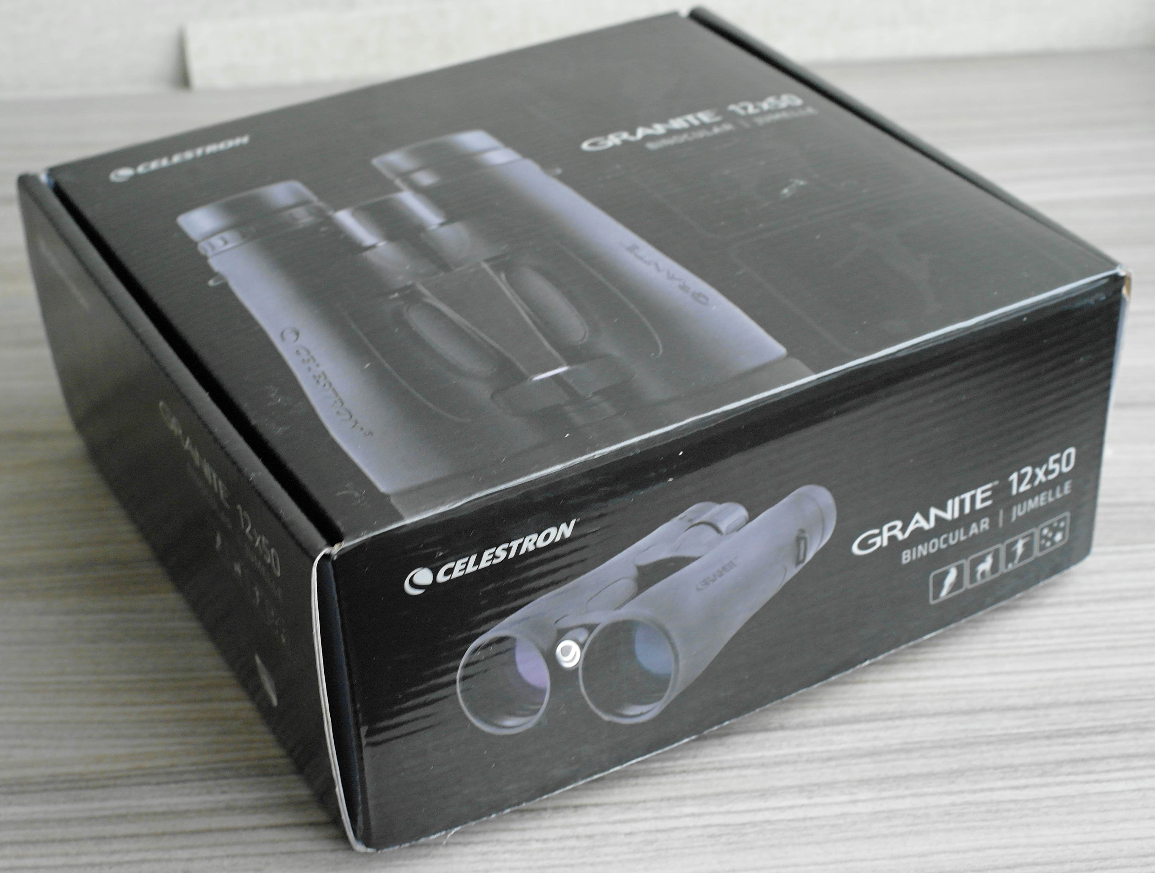

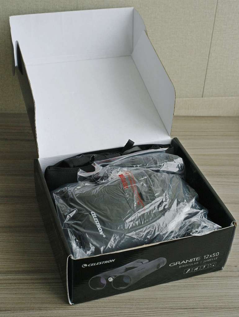

В отличие от бинокля Celestron Granite 8x42 старшая модель линейки поставляется в строгой черно-белой коробке 235х205х95 из плотного глянцевого картона. Надписи на коробке: "CELESTRON GRANITE и BINOCULAR JUMELLE”.

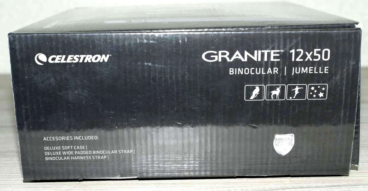

На коробке также указано предназначение бинокля:
- охота
- наблюдения за птицами
- наблюдения за спортивными мероприятиями
- астрономические наблюдения
Знакомство с биноклем Celestron Granite 12x50 ED 12 Декабрь 2014 20:26 седьмое

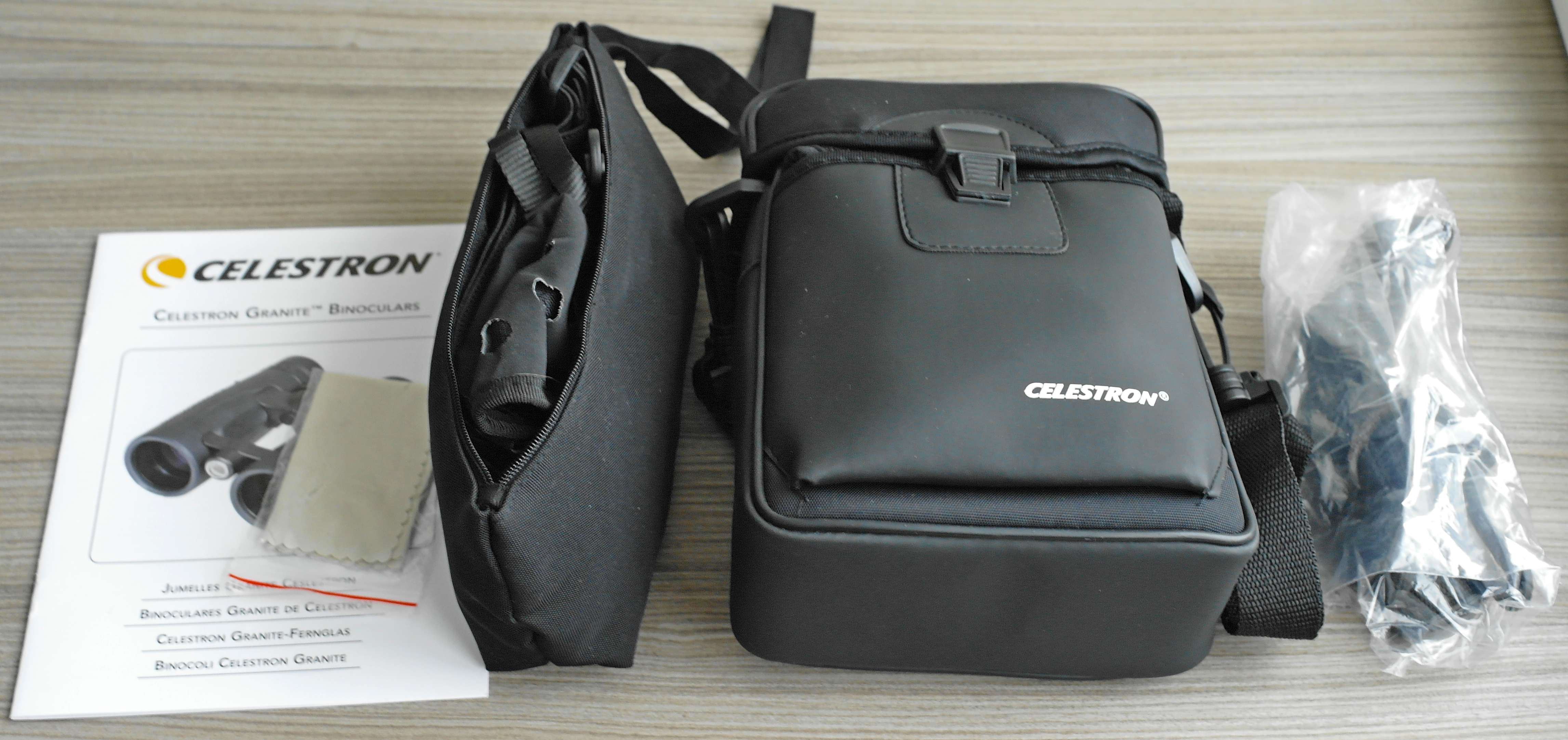

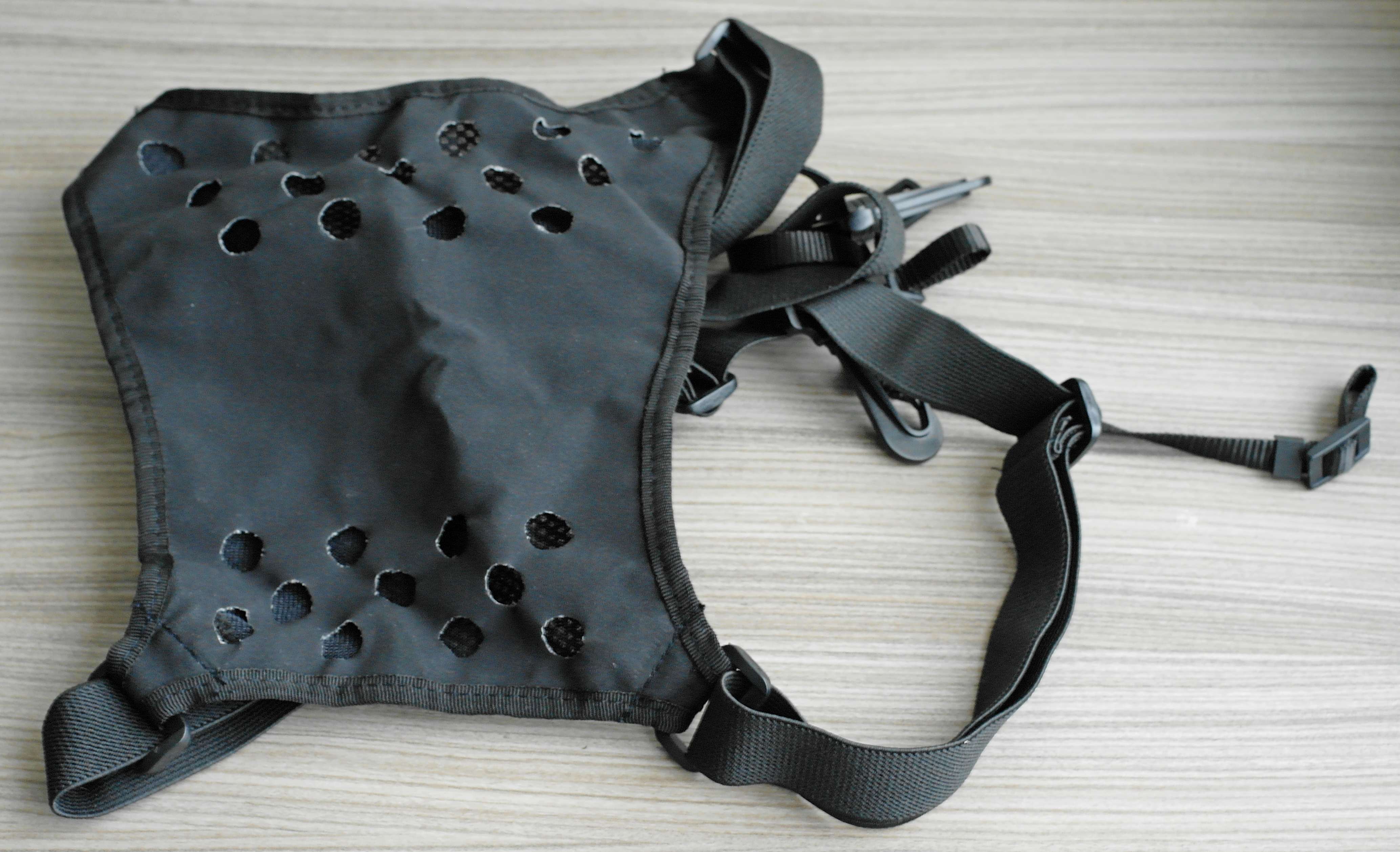

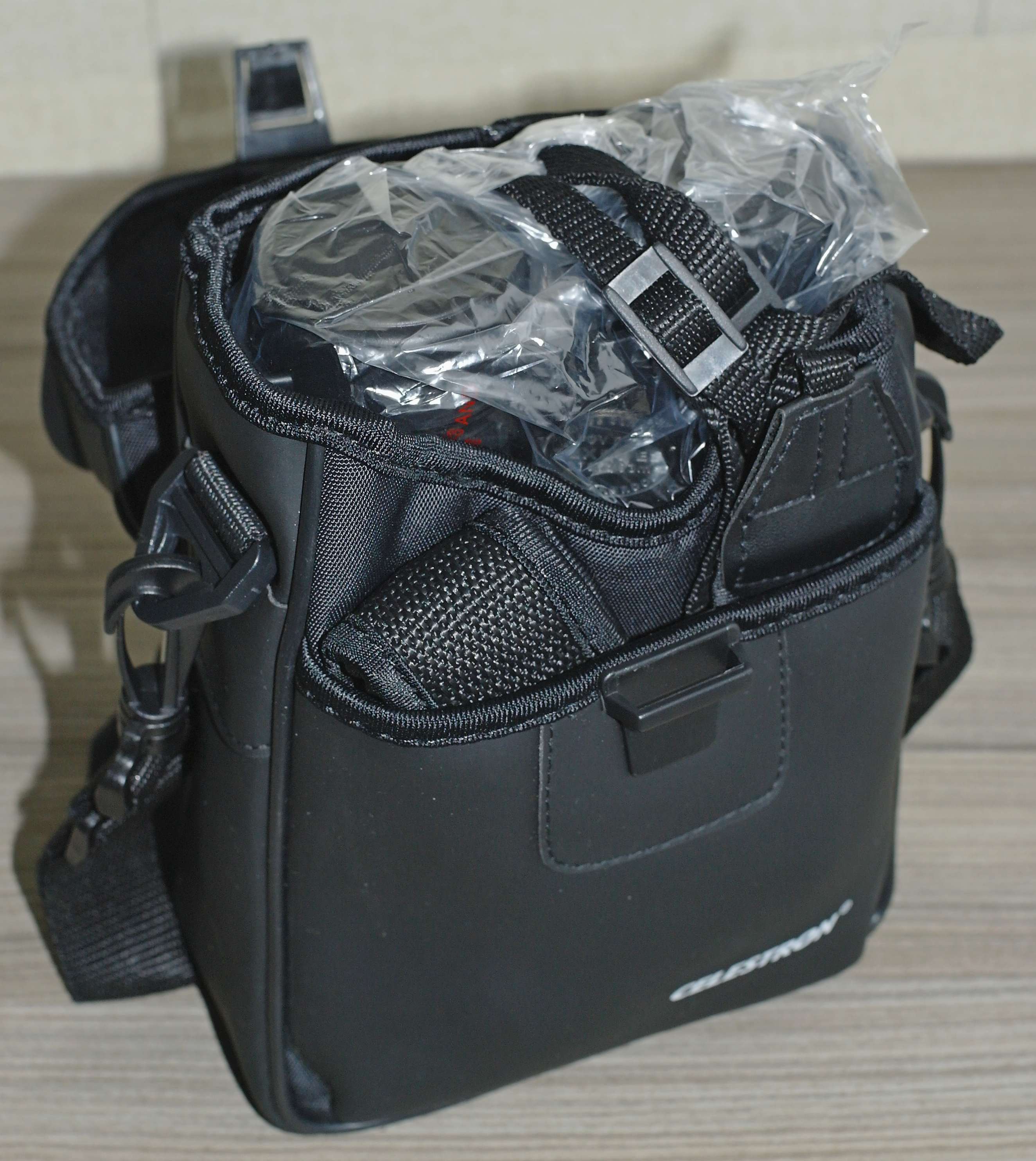

Комплектация полностью аналогична младшей модели - футляр с биноклем, ремешок для футляра, футляр с ремнем-корсетом для длительного ношения, салфетка для протирки оптики, инструкция.

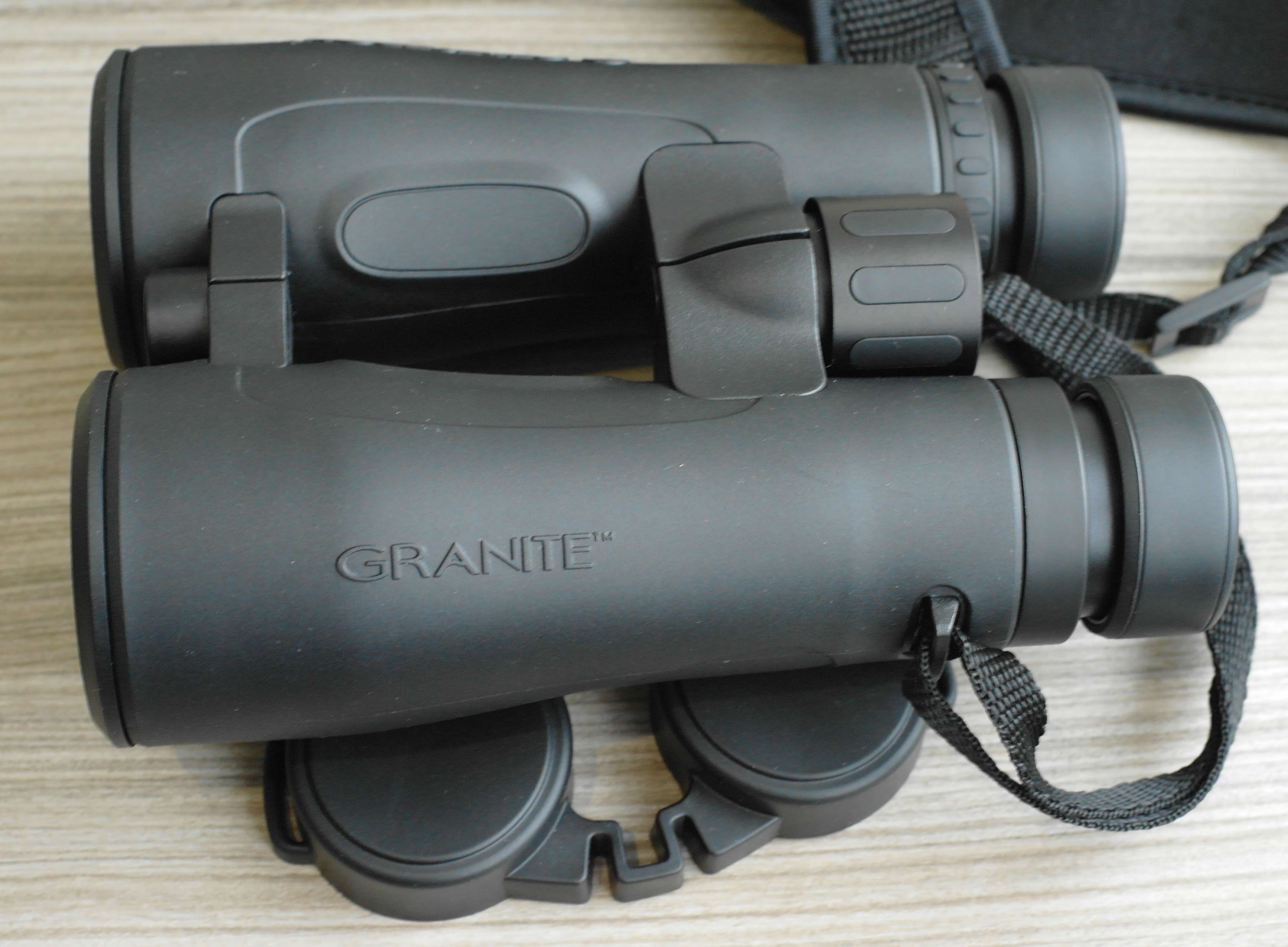

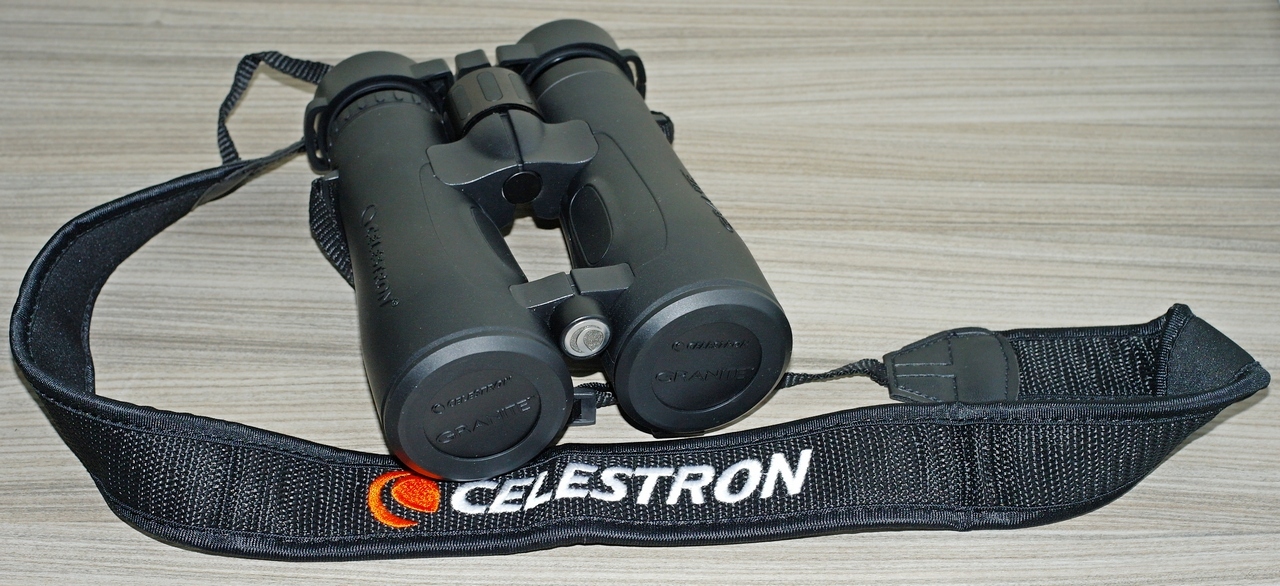

Пропорции Celestron Granite 12x50 боле удлиненные в сравнении с Celestron Granite 8x42, выглядит он массивнее и солиднее.
Знакомство с биноклем Celestron Granite 12x50 ED 12 Декабрь 2014 20:26 четвертое
Несмотря на увеличенные размеры держать в руках его очень удобно. Учитывая увеличившийся по сравнению младшей моделью вес, ремень-карсет для длительного ношения, будет здесь очень кстати.

Линзы объективов и окуляров бинокля закрываются крышками из черной резины и хорошо держатся на своем месте. Крышки объективов раздельные и прикреплены к корпусу тонкими короткими ремешками через специальные застежки. При необходимости эти крышки несложно отсоединить. Крышки окуляров соединены между собой тонкой гибкой перемычкой. Эти крышки можно прицепить к шейному ремешку, для чего в них есть специальная проушина.

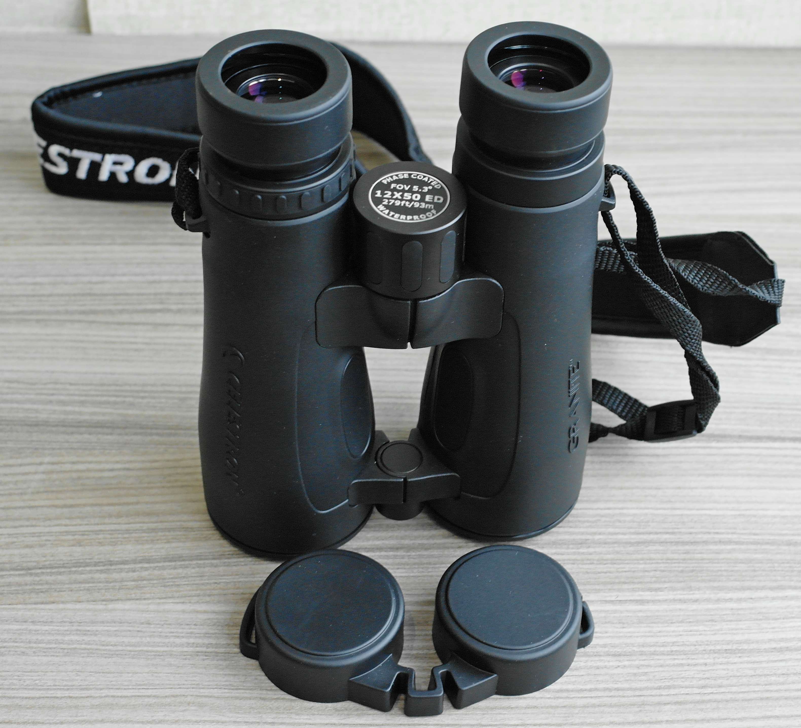

Бинокль в соответствии со своим высоким статусом выглядит строго и солидно. Серебристый рельефный логотип фирмы Celestron (на пластиковой заглушке 1/4" отверстия для крепления на штативе) и рельефные надписи цвета полированного металла, вписанные в торец колеса центральной фокусировки, добавляют ему шарма. С торца колеса центральной фокусировки выполнена надпись: "Phase Coated, 12x50ED, FOV 5,3гр., 279f/93m, Waterproof". С боков тубусов бинокля имеются рельефные надписи Celestron и Granite.

Окуляры имеют жесткие обрезиненные выдвигающиеся поворотные наглазники с фиксацией в трех положениях. Диаметр наглазника 41 мм снаружи и 28 внутри, высота подъема 7 мм. Световой диаметр глазной линзы 21 мм. Вынос выходного зрачка составляет 17 мм от глазной линзы или 15 мм от опущенных наглазников, 8 мм от поднятых. Наблюдать очень удобно. Коллимация обоих труб идеальная.
Подгонка межзрачкового расстояния осуществляется сгибанием половинок бинокля, усилие оптимальное, межцентровое расстояние держится уверенно, люфтов нет. Диапазон изменений межзрачкового расстояния (расстояния между оптическими осями окуляров) составляет от 56 до 73 мм.
Выходные зрачки обоих окуляров правильной круглой формы диаметром 4,2 мм. Ближе к краю поля зрения выходной зрачок показывает признаки незначительного виньетирования.
