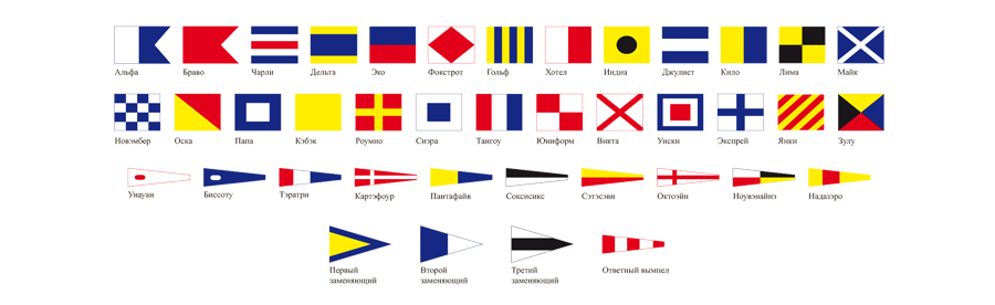

Каков размер флага? Каков размер букв названия?
185х250; 185х220; 185х280; 135x410 см. пример флагов прилагается

185х250; 185х220; 185х280; 135x410 см. пример флагов прилагаться
Расчет простой - меньшая сторона флага (135 см) на расстоянии 30 км будет примерно 9 угловых секунд. Чтобы ее рассотреть, скажем как Луну невооруженным глазом, необходимо увеличение не менее 200 крат. Указанная выше труба подойдет в хорошую солнечную погоду, при условии дооснащения хорошей монтировкой и хорошим окуляром 6 мм.
В пасмурную погоду желательно иметь диаметр побольше, например этии модели, уже с монтировками https://astroscope.com.ua/?base=comp ... .302.99358
