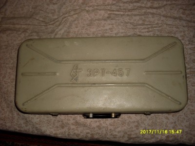

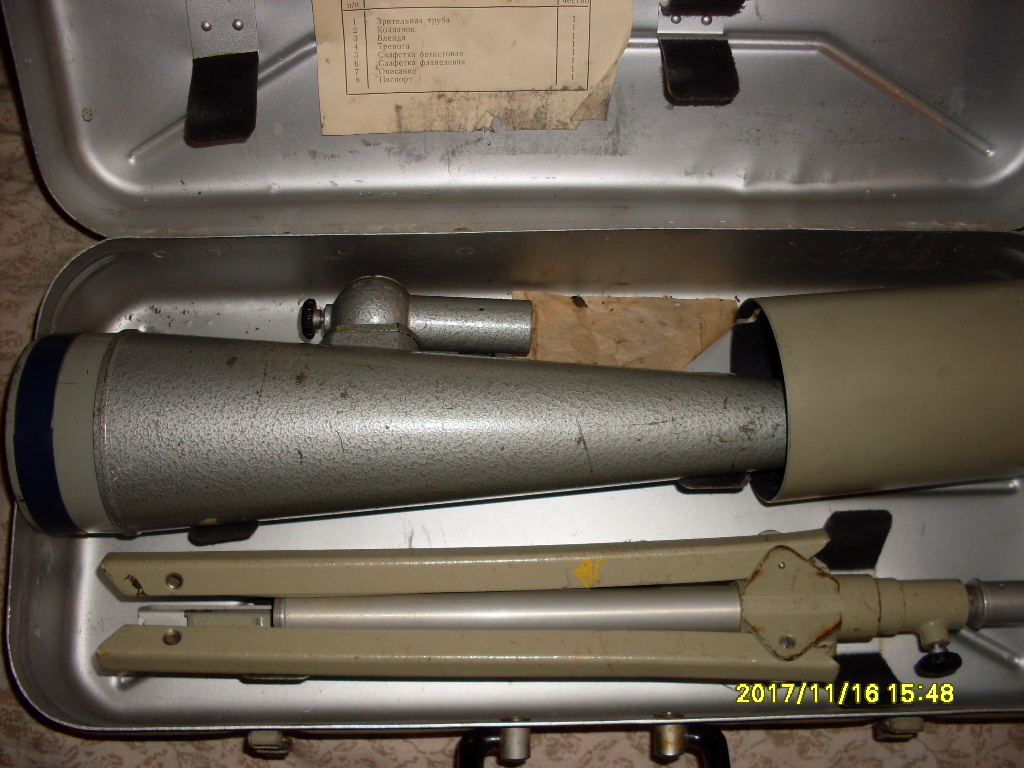

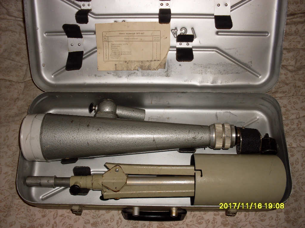

Приобрёл ЗРТ 457 Комз Вопрос по ЗРТ 457 Комз 21 Ноябрь 2017 16:31 первое у меня вопрос относительно окуляра её-можно ли его заменить,на более широкоугольный окуляр Вопрос по ЗРТ 457 Комз 21 Ноябрь 2017 16:31 второе

В оригинальной схеме нет, но если заменить призму на стандартную 1.25/ 90* можно пробовать,
правда из за короткого хода фокусёра далеко не со всеми окулярами возможен фокус.

Лучше снять всю окулярную часть и сделать как здесь описано: http://www.astroclub.kiev.ua/forum/inde ... ic=21403.0
Или самому что нибудь придумать. Штатные окуляры для астро не годятся.

Спасибо-дело довольно хлопотное, но можно попробовать Вопрос по ЗРТ 457 Комз 22 Ноябрь 2017 08:08
Сообщение  Заголовок сообщения: Re: Вопрос по ЗРТ 457 Комз  |  Добавлено: 22.11.2017 10:25
Ну у меня заняло примерно 15min.
НО труба может быть использована, как обзорный инструмент,
как инструмент для наблюдений оставляет желать лучшего.

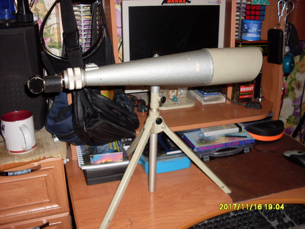

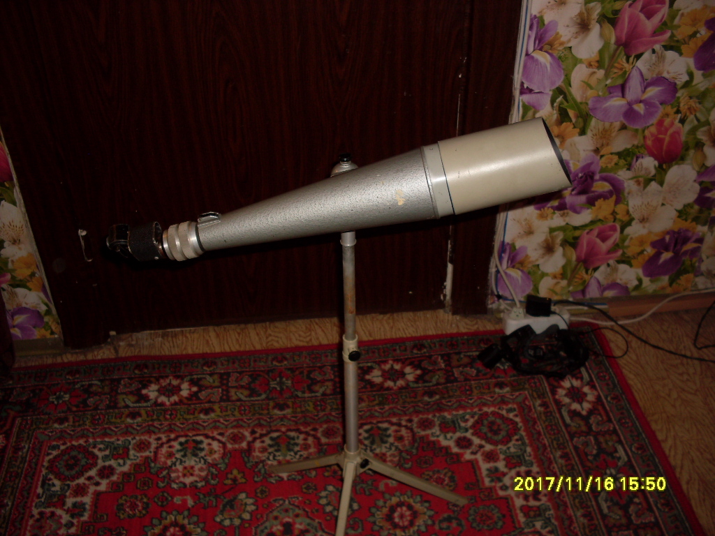

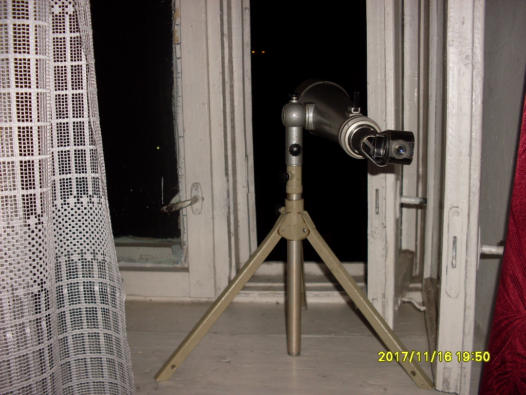

Картинка неплохая надо заметить Вопрос по ЗРТ 457 Комз 22 Ноябрь 2017 12:05 первое по крайней мере мне так показалось,меня больше привлёк её добротный "пошив" и конечно её чемодан-это что то Вопрос по ЗРТ 457 Комз 22 Ноябрь 2017 12:05 первое .китай сейчас такое если и делает-то стоит это всё в десятки раз дороже. Вопрос по ЗРТ 457 Комз 22 Ноябрь 2017 12:05 второе

Смотря что топикстартер в него хочет увидеть. Сатурн наример в него - хоть и малюсенький но очень резкий и четкий, Юпитер тоже. Дипы - только яркие. Вобще изображения достаточно контрастные. Луна - ну лучше через фильтр. Я очень доволен и хочу на его базе сделать небольшой походный. Правда сомневають... У меня еще есть ЗРТ-452. Вот и сомневаюсь из чего делать...
Сообщение  Заголовок сообщения: Re: Вопрос по ЗРТ 457 Комз  |  Добавлено: 23.11.2017 01:38
Я рефрактор рассматриваю в основном, как широкоугольный инструмент, для просмотра дипов и т.д.
Ну и тут смотря с чем сравнивать, в поход я бы брал походный 102/500 mm рефрактор (~2.kg).

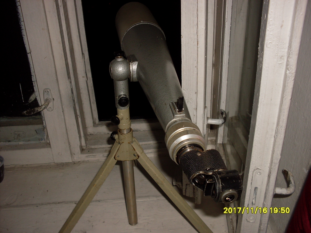

Помогите ради бога Вопрос по ЗРТ 457 Комз 23 Ноябрь 2017 08:29 первое никак не могу снять узел окулярно-призменный с ЗРТ 457 Комз-как его снять с трубы Вопрос по ЗРТ 457 Комз 23 Ноябрь 2017 08:29 первое ,он болтается-но не снимается Вопрос по ЗРТ 457 Комз 23 Ноябрь 2017 08:29 второе
Сообщение  Заголовок сообщения: Re: Вопрос по ЗРТ 457 Комз  |  Добавлено: 23.11.2017 08:41
Фото узла можно ?
