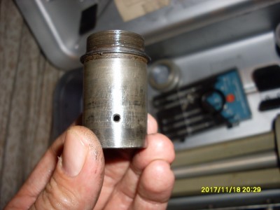

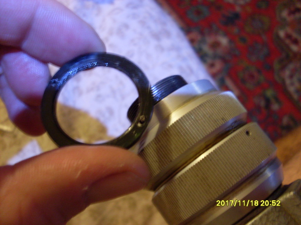

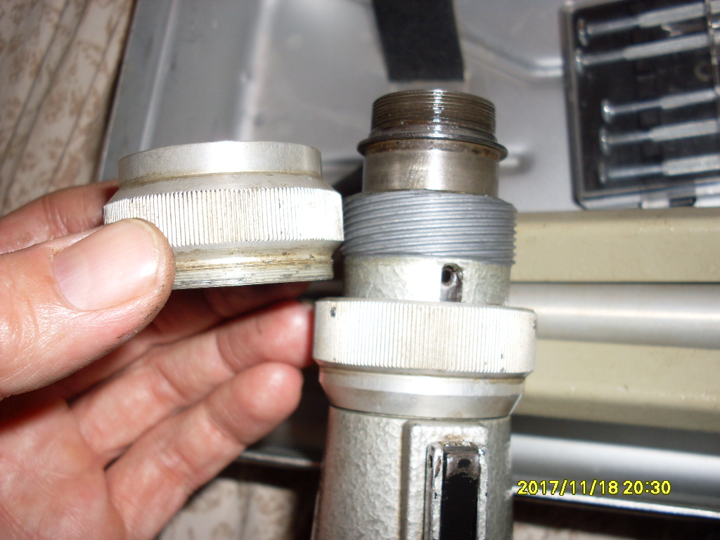

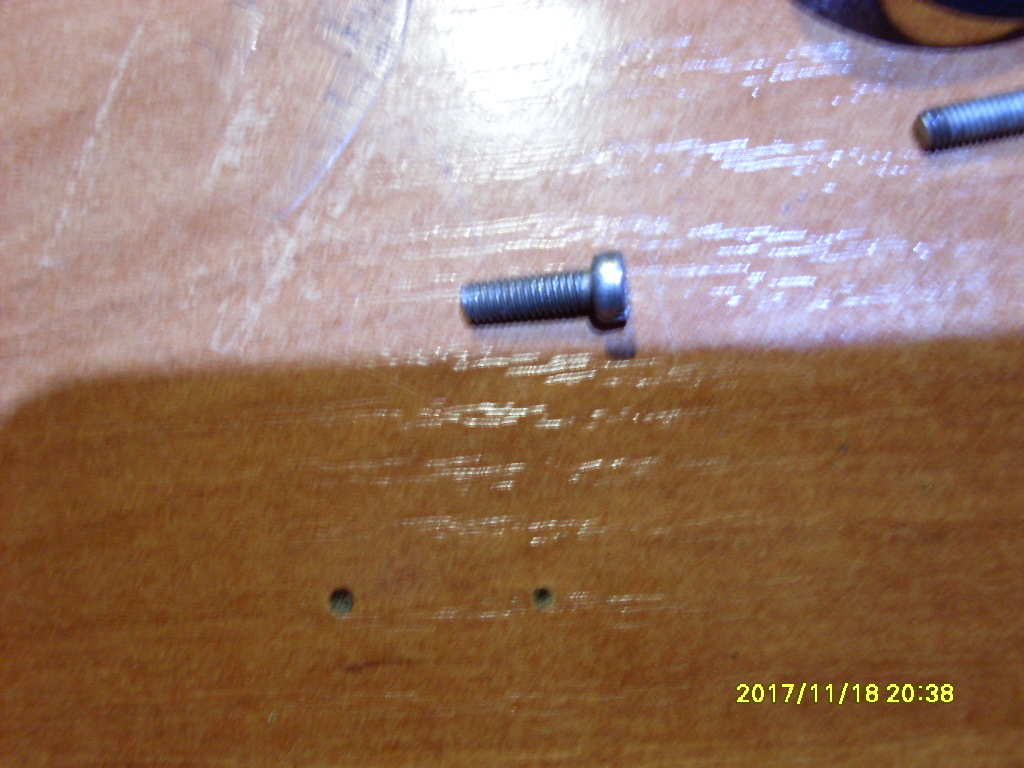

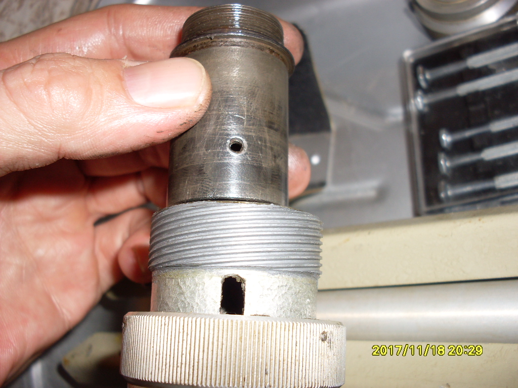

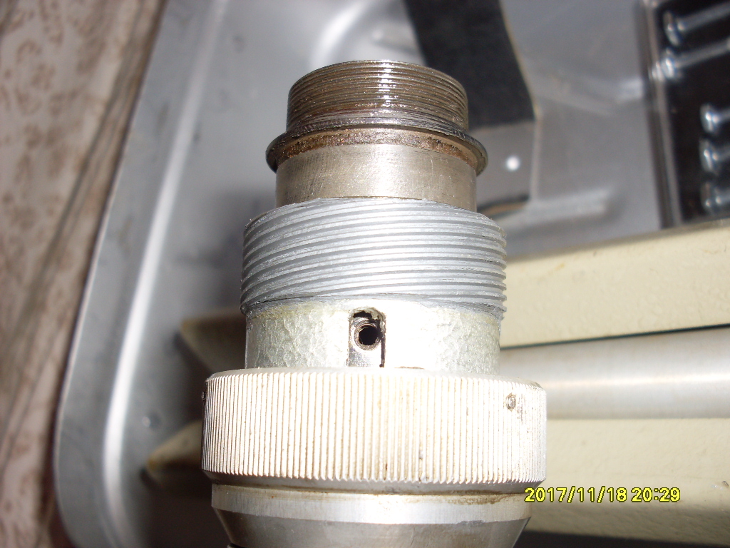

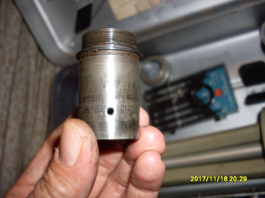

Там ещё проблемка со внутренней втулкой трубы-незнаю почему,может так и должно быть-но она вертиться туда Вопрос по ЗРТ 457 Комз 23 Ноябрь 2017 12:10 первое сюда,и соответственно диагоналка на ней будет бултыхаться в разные стороны,можно ли её застопорить как-то Вопрос по ЗРТ 457 Комз 23 Ноябрь 2017 12:10 второе -ну а так всем спасибо огромное за полезную "инфу" и ссылки Вопрос по ЗРТ 457 Комз 23 Ноябрь 2017 12:10 третье обязательно воспользуюсь всеми этими советами Вопрос по ЗРТ 457 Комз 23 Ноябрь 2017 12:10 третье

В моей трубе она не крутилась ...
т.е. как то дожна стопорится, возможно её покрутить надо до конца

Да нет-видимо у моей трубы там она просто болтается. Вопрос по ЗРТ 457 Комз 23 Ноябрь 2017 15:05

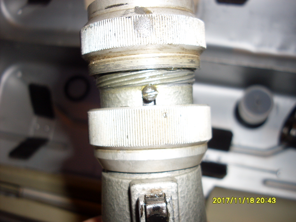

Починил и это Вопрос по ЗРТ 457 Комз 23 Ноябрь 2017 17:38 первое ,дело было в винтике Вопрос по ЗРТ 457 Комз 23 Ноябрь 2017 17:38 второе маханький винтик направляющей втулочки фокусёра окуляра был кем-то,зачем-то выкручен..а может и сам выпал от времени Вопрос по ЗРТ 457 Комз 23 Ноябрь 2017 17:38 третье
