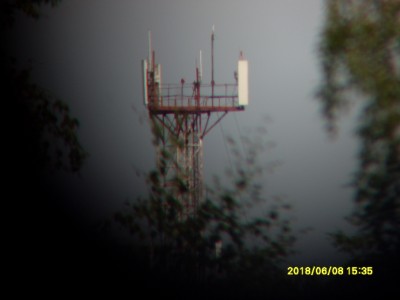

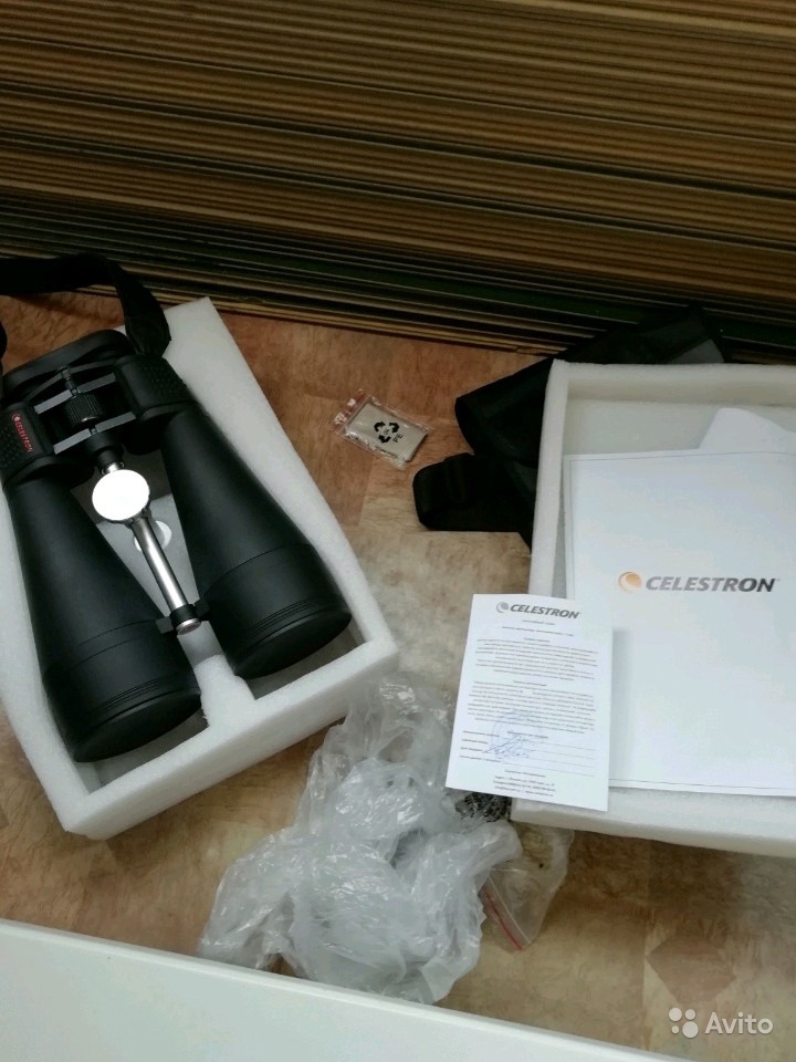

[/size]Доброго времени суток ЛА,и любителям бинов в частности РАЗГОВОР ОБ АСТРОБИНОКЛЕ ЦЕЛЕСТРОН СКАЙ-МАСТЕР 20х80. 20 Июнь 2018 18:08 первое немного заболел гигантоманией,и приобрёл весьма популярный в своих кругах астро-бинокль селестрон скай мастер 20х80 РАЗГОВОР ОБ АСТРОБИНОКЛЕ ЦЕЛЕСТРОН СКАЙ-МАСТЕР 20х80. 20 Июнь 2018 18:08 второе вскрыв весьма немаленькую коробку-увидел форму из полистирола-белого цвета,вытащив её-нашёл в ней сам бинокль,+некоторые к нему аксессуары,но о них немного позже РАЗГОВОР ОБ АСТРОБИНОКЛЕ ЦЕЛЕСТРОН СКАЙ-МАСТЕР 20х80. 20 Июнь 2018 18:08 третье бин довольно не плох на вид,и не мал-он поразил меня своими габаритами РАЗГОВОР ОБ АСТРОБИНОКЛЕ ЦЕЛЕСТРОН СКАЙ-МАСТЕР 20х80. 20 Июнь 2018 18:08 четвертое но вот сразу от него ощутил резкий запах резины РАЗГОВОР ОБ АСТРОБИНОКЛЕ ЦЕЛЕСТРОН СКАЙ-МАСТЕР 20х80. 20 Июнь 2018 18:08 пятое видимо исходящий от его покрытия..я тут же начал его тэстировать по наземке-так как дело было днём-----))))поставил его на штатив АРСЕНАЛ ПРО 3715-нагрузка до 5 кг,он легко держит этот бинокль-направив бин на цель,и в его довольно не малом поле обзора,примерно 65 градусов,я обнаружил мягкую картинку бина,с нейтральной цветопередачей,резкость неплохая у картинки примерно до 50% поля,но к краю заметно мылит..к тому же резкость немного плавает по полю(правда не критично),хроматизм тоже заметил-но он тоже весьма не критичен,в целом неплохо,покрытие бинокля очень приятное-несмотря на запах...все резиновые накладки сидят ровно-без следов клея,а особенно порадовал окулярный узел-вернее его мост,он сделан из металлического сплава-что хорошо,колесо фокусировки рефлёное и вращается плавно-без срывов,окулярные линзы бина просветлены зелёным просветлением,с голубоватым отливом,а объективные линзы чисто изумрудным просветлением,заметил что объективные линзы можно извлечь-у объективов есть отвинчивающийся узел пластика..в двух сегментах на один объектив-к тому же у самой линзы объектива заметен паз,хочется надеяться что он является корректором юстировки объектива,это здорово РАЗГОВОР ОБ АСТРОБИНОКЛЕ ЦЕЛЕСТРОН СКАЙ-МАСТЕР 20х80. 20 Июнь 2018 18:08 второе -правда сама основная юстировка находится на призменных блоках-под резиновыми накладками-впрочем инфа есть об этом в интернете,чтоб найти эти самые винтики-резиновые накладки легко отгибаются-без каких либо повреждений..сама юстировка занимает 5-10 минут(юстировать нужно на штативе)..теперь о аксессуарах бина,сумка бинокля очень тонкая,и на мой взгляд совершенно бессполезная-так как ни как не защищает бин от ударов итд итп,если только от небольшой влаги,к тому же она вечно мнётся-и не имеет формы РАЗГОВОР ОБ АСТРОБИНОКЛЕ ЦЕЛЕСТРОН СКАЙ-МАСТЕР 20х80. 20 Июнь 2018 18:08 шестое РАЗГОВОР ОБ АСТРОБИНОКЛЕ ЦЕЛЕСТРОН СКАЙ-МАСТЕР 20х80. 20 Июнь 2018 18:08 седьмое ремень бинокля широкий и мягкий-в принципе неплохой,но тоже малополезен для бинокля-так как смотреть из него с рук-весьма неудобно,таскать на шее трудно.. РАЗГОВОР ОБ АСТРОБИНОКЛЕ ЦЕЛЕСТРОН СКАЙ-МАСТЕР 20х80. 20 Июнь 2018 18:08 восьмое только со штатива РАЗГОВОР ОБ АСТРОБИНОКЛЕ ЦЕЛЕСТРОН СКАЙ-МАСТЕР 20х80. 20 Июнь 2018 18:08 девятое крышки объективов сидят плотно-но трудно одеваются на них,а дождевик из мягкой резины на окуляры-весьма неплох и удобен..пока я не могу вцелом дать адекватную оценку данному прибору-мне кое-что в нём не нравиться РАЗГОВОР ОБ АСТРОБИНОКЛЕ ЦЕЛЕСТРОН СКАЙ-МАСТЕР 20х80. 20 Июнь 2018 18:08 десятое но больше увидел плюсов чем минусов-к тому же нужны более глубокие тэсты в основном-АСТРО-ТЭСТЫ чтоб понять его на 100%,буду юзать и писать далее о нём)) РАЗГОВОР ОБ АСТРОБИНОКЛЕ ЦЕЛЕСТРОН СКАЙ-МАСТЕР 20х80. 20 Июнь 2018 18:08 второевыложу подробные фото. РАЗГОВОР ОБ АСТРОБИНОКЛЕ ЦЕЛЕСТРОН СКАЙ-МАСТЕР 20х80. 20 Июнь 2018 18:08 первое

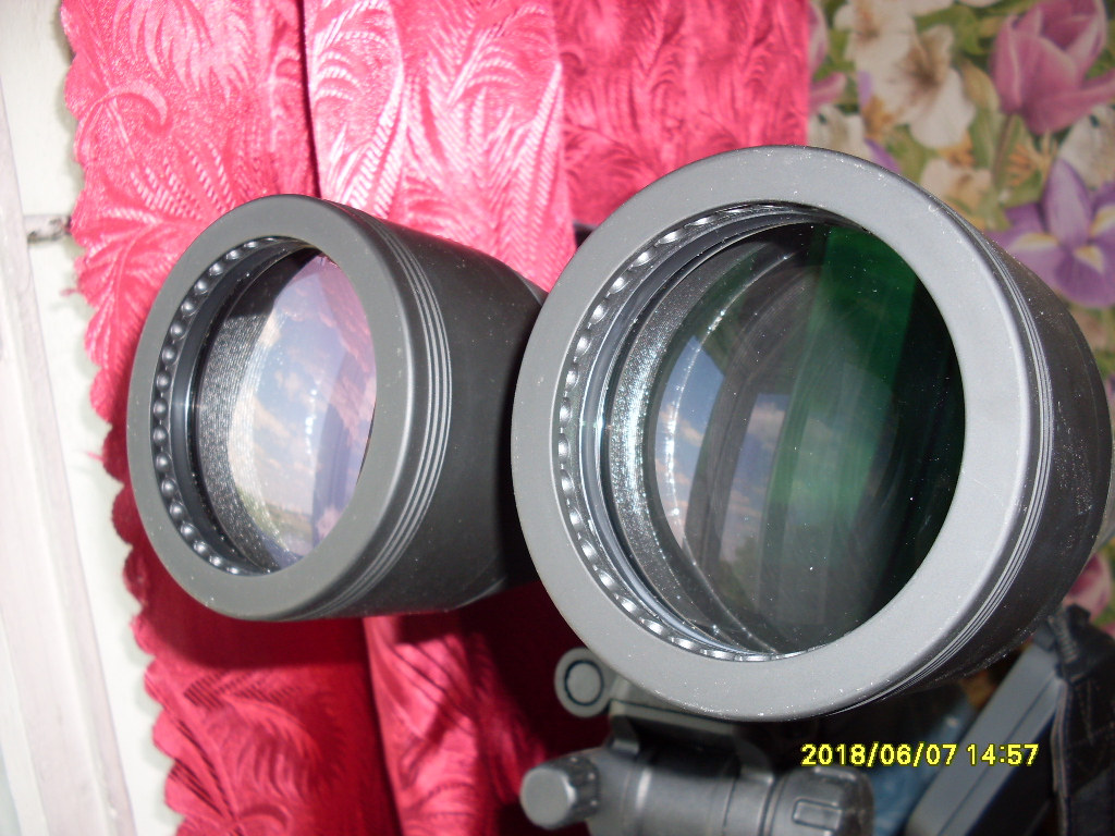

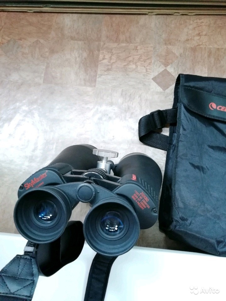

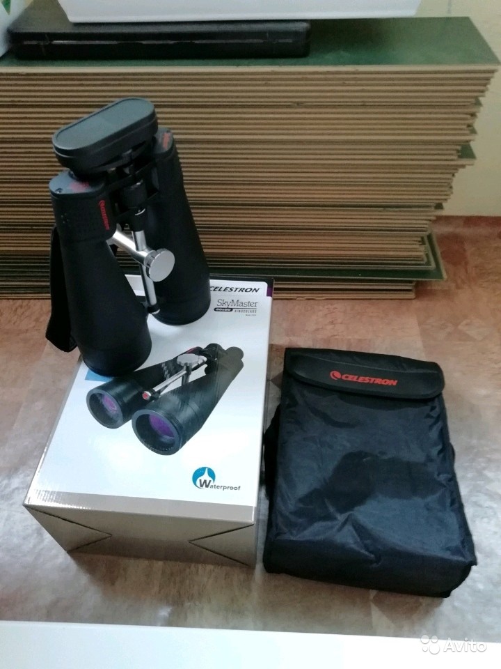

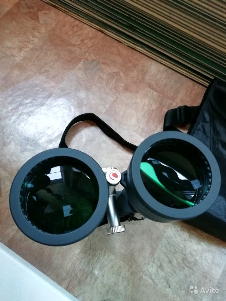

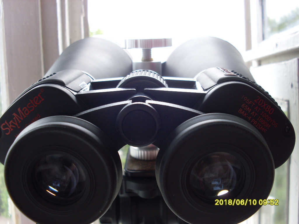

ВОТ ФОТО БИНА СКАЙ-МАСТЕР 20х80)) РАЗГОВОР ОБ АСТРОБИНОКЛЕ ЦЕЛЕСТРОН СКАЙ-МАСТЕР 20х80. 20 Июнь 2018 21:27

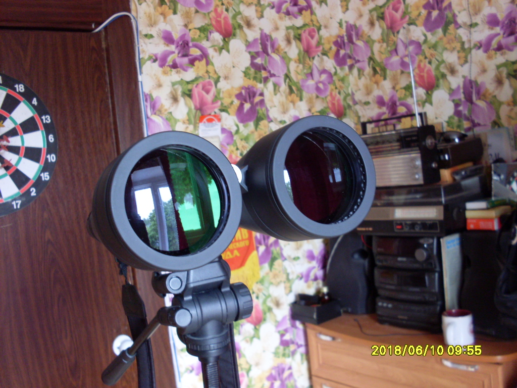

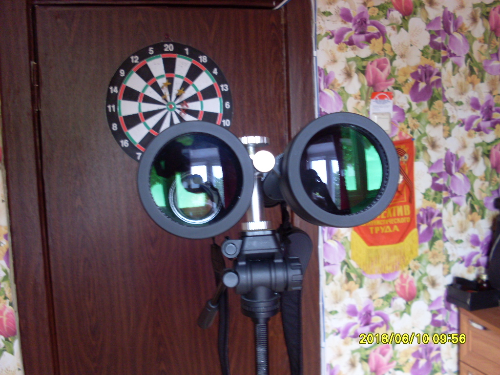

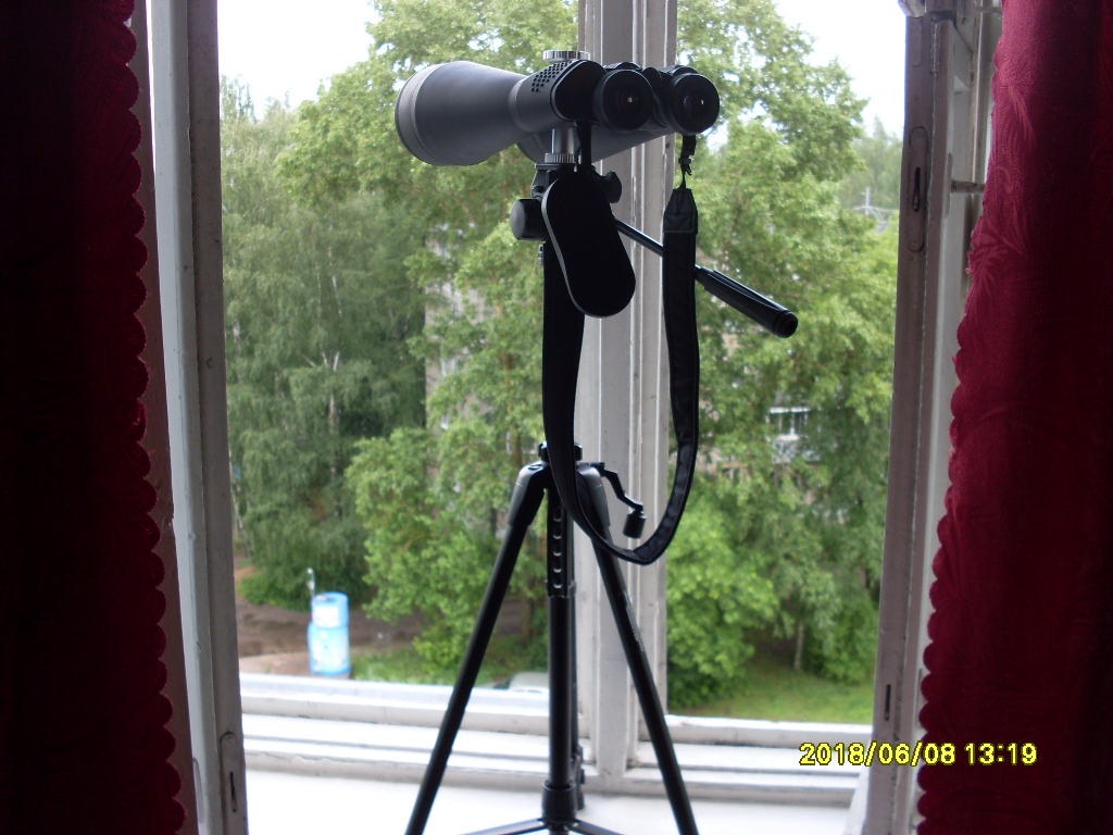

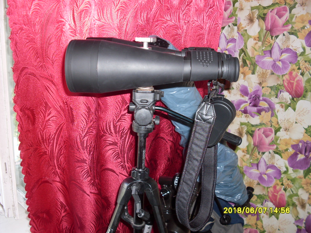

Фото скай-мастер 20х80 на штативе РАЗГОВОР ОБ АСТРОБИНОКЛЕ ЦЕЛЕСТРОН СКАЙ-МАСТЕР 20х80. 21 Июнь 2018 10:06 РАЗГОВОР ОБ АСТРОБИНОКЛЕ ЦЕЛЕСТРОН СКАЙ-МАСТЕР 20х80. 21 Июнь 2018 10:06
