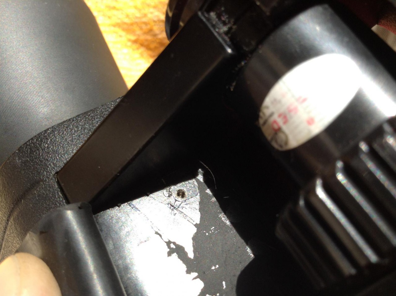

Сообщите пожалуста как отюстировать бинокль minolta standard 10x50. Может у кого-то есть фото или видео юстировки. Буду очень благодарен за любую информацию. Что я узнал: 1.он юстируется призменными винтами.
2. Я добрался до юстировочных винтов со стороны объективных призм(см. мои фото на w.starlab.ru в моей теме-со временем покажу фото сдесь)
3. К моему удивлению юстировочных винтов я не увидел(см фото). Наверно предыдущий хозяин бинокля их выкрутил. Или они есть но только я их не распознал?

Я спросил Валентина Гайдая (Альдебарана) про юстировку minolta standard 10x50. Он сказал, что там юстировка стандартная. По два винта на канал.
Винты у вас должны быть. Ищите внимательнее.

Вот один винт. Второй выше под резинкой.

Спасибо за ответы. Винтики нашел. Бинокль отюстировал.
