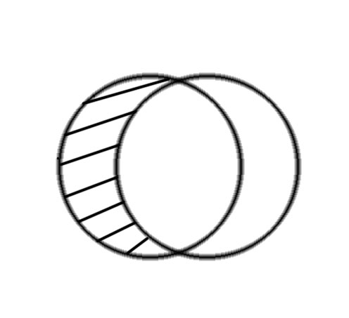

такой эффект - прикрепляю два фото, чтобы долго не объяснять. На фото №2 - наложение примерно, как
заштрихованная зона. Раньше я думал, что юстировка и вот этот эффект работают в паре: поправили
юстировку и все встало на место, но, оказалось, что одно другому не мешает Юстировка бинокля Bushnell 10 Июнь 2019 09:50 Вопрос, как убрать это...
даже не знаю, как его правильно назвать? Этот неприятный момент? Манипуляции с левым призменным
блоком на него никак не влияли (когда сводил изображение вместе). Возможно, нужно двигать призмы в
правой тубе? С другой стороны, жалко нарушать вроде хорошую юстировку. Что посоветуете?
