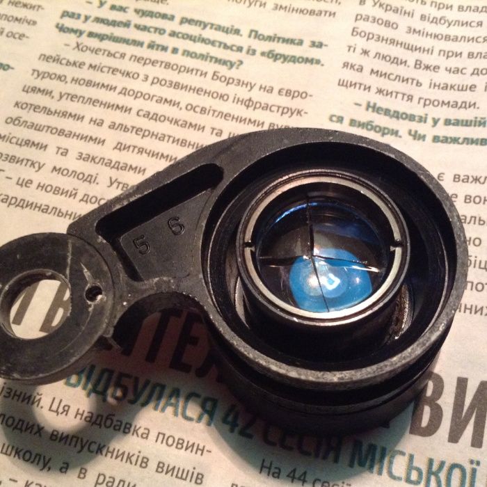

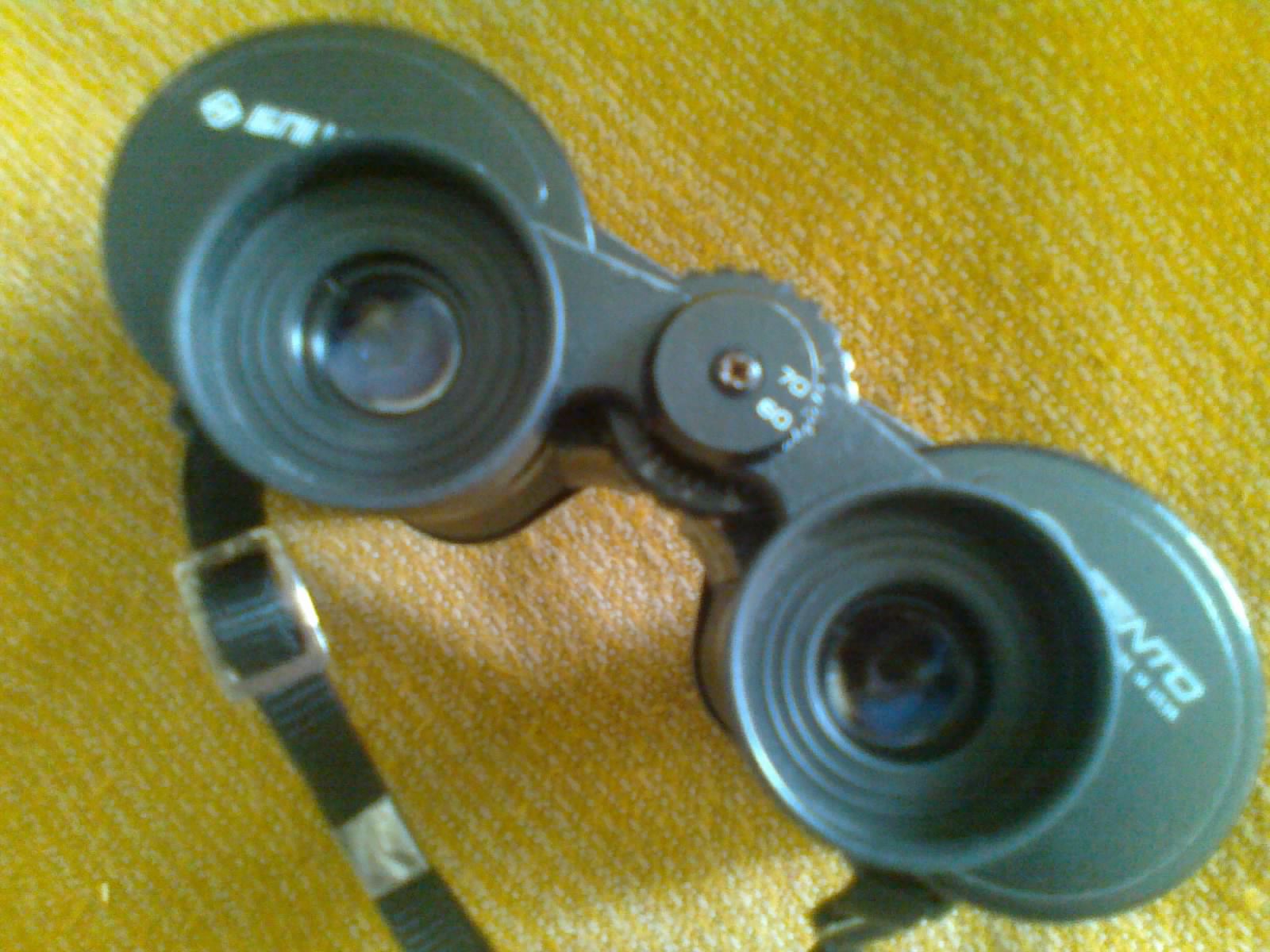

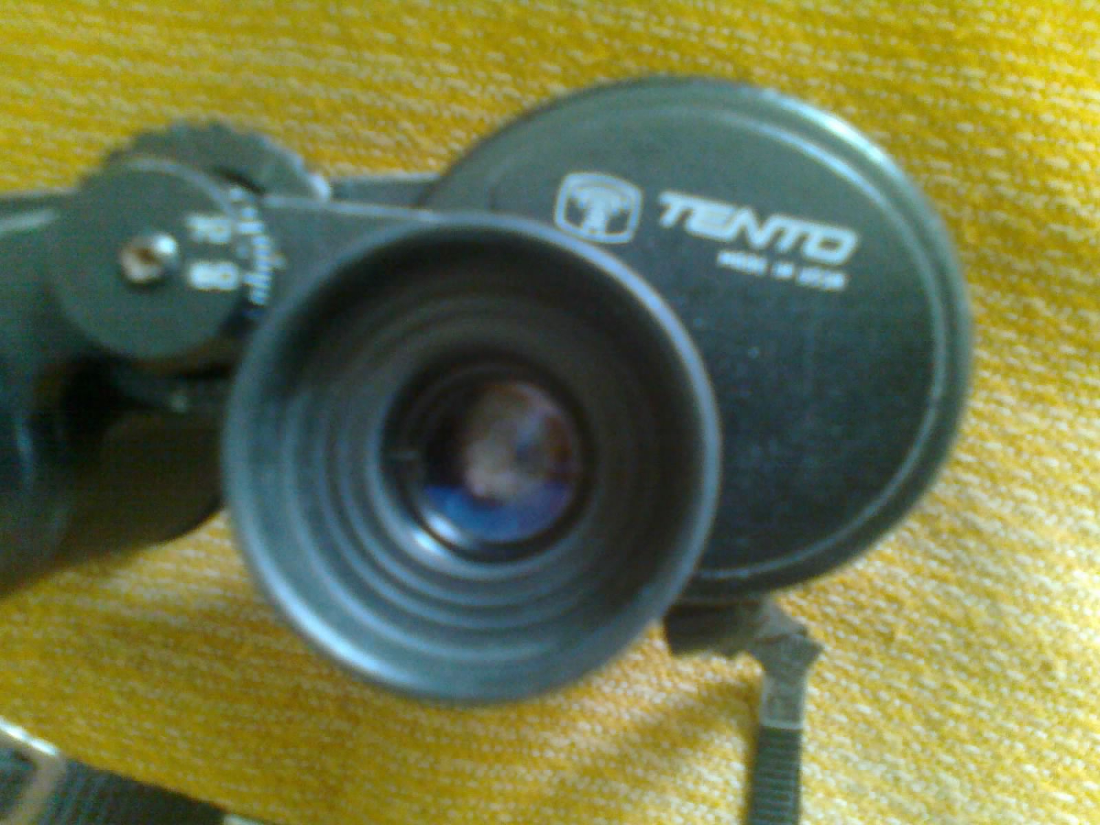

В окуляре бинокля бпц 15х50 Sotem треснула линза(смотрите фото). В мастерских по ремонту оптики в Украине не ремонтируют из-за отсутствия запчастей. Я хочу заменить треснутую линзу на любую подходящую(по диаметру, по конструкции) в обоих окулярах(чтобы световой поток в обоих окулярах на выходе был одинаковый). Может кто-то пробовал такой ремонт. И вообще такой ремонт возможен в моем бинокле?

Идея хорошая, но вряд-ли вы подберёте подходящую линзу от другого бинокля.

Спасибо за ответ. Я буду ставить новые линзы не обязательно с другого бинокля, а с любой оптики лишьбы они были более-менее похожи на оригиналы. Может кто-то уже пробовал такой ремонт?

Врядли что хорошее получится-при расчете окуляров каждая из линз из определенного сорта стекла,при установке неизвестной линзы качество ухудшится,но в принципе бинокль спасете!

Согласен с Юрой. Подобрать подходящую линзу от окуляра другого бинокля маловероятно.

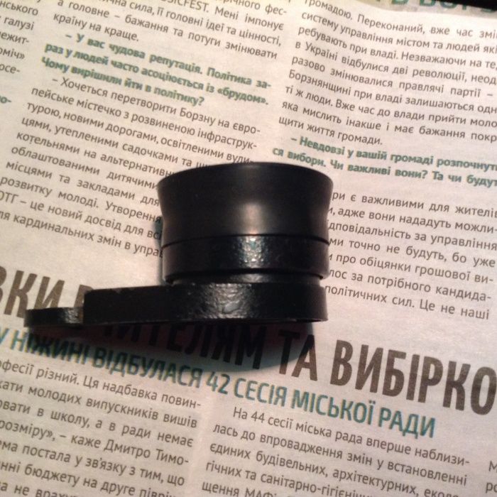

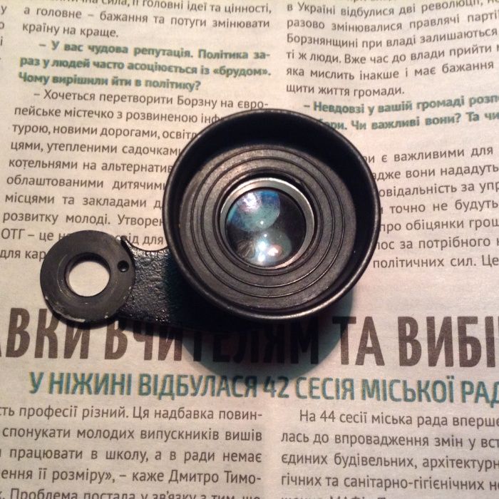

Вот фото окуляра:
Ремонт окуляра бинокля 07 Ноябрь 2019 05:17 первое

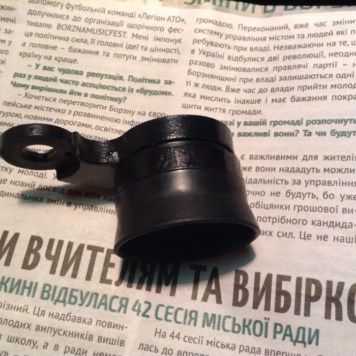

Еще фото:
Ремонт окуляра бинокля 07 Ноябрь 2019 05:21 первое

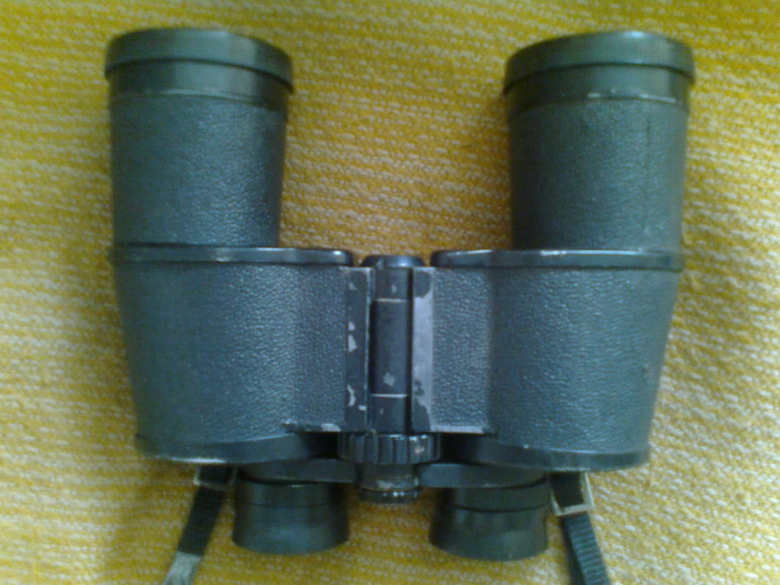

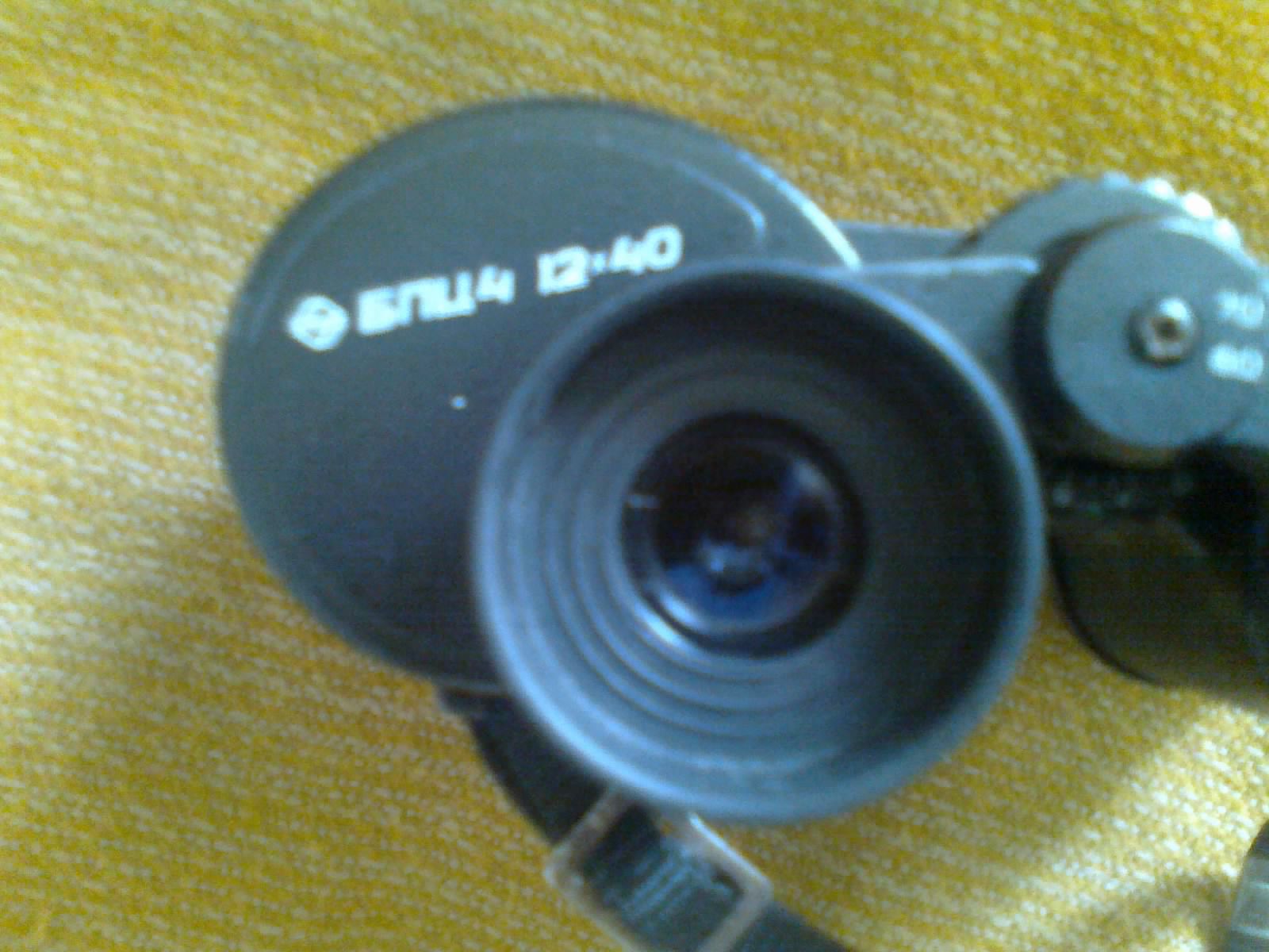

А окулярный линзовый блок биноклей бпц 15х50 sotem точно такойже как у бпц 12х40 sotem? Если линзовый блок одинаковый, то и все линзы окулярные одинаковые(смотри фото) :
Ремонт окуляра бинокля 03 Сентябрь 2020 22:47 первое

Сообщение  Заголовок сообщения: Re: Ремонт окуляра бинокля  |  Добавлено: 04.09.2020 09:28
Если так, то проще окуляр целиком переставить, при условии, что у них и фокус одинаковый.
Ремонт окуляра бинокля 04 Сентябрь 2020 09:28
