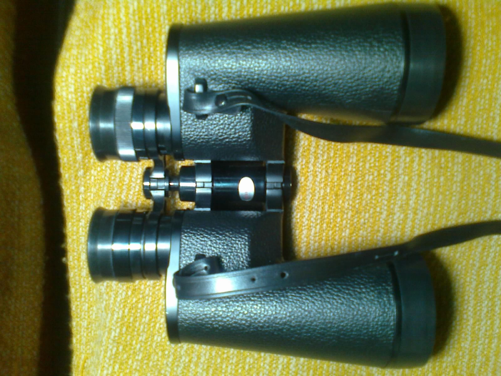

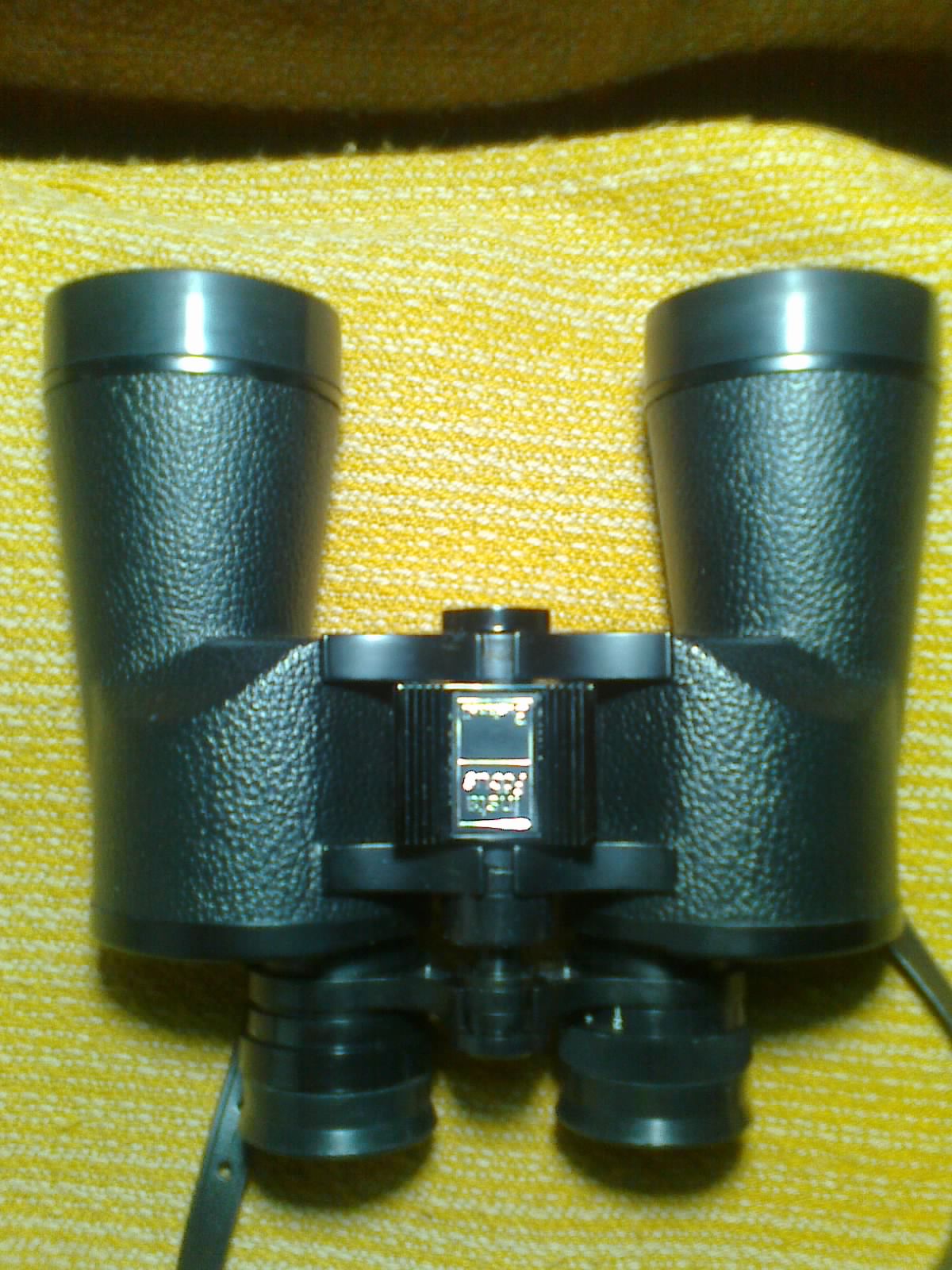

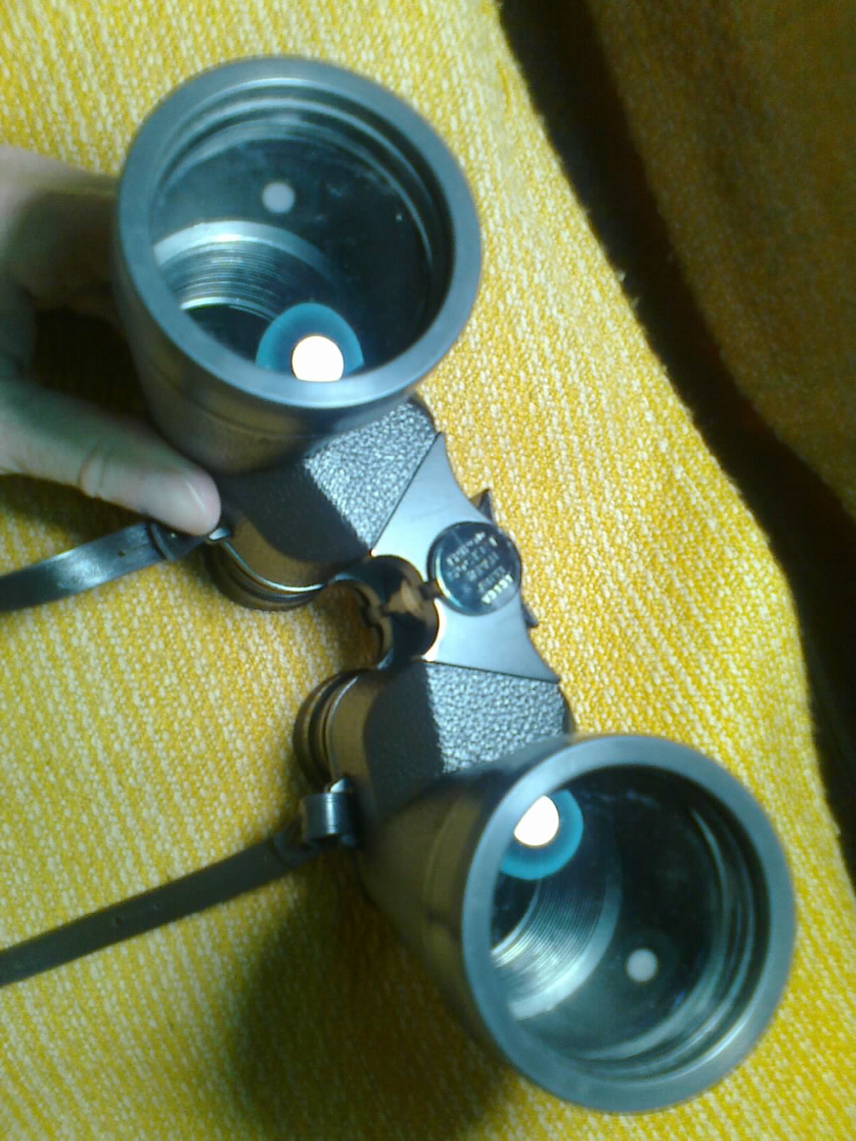

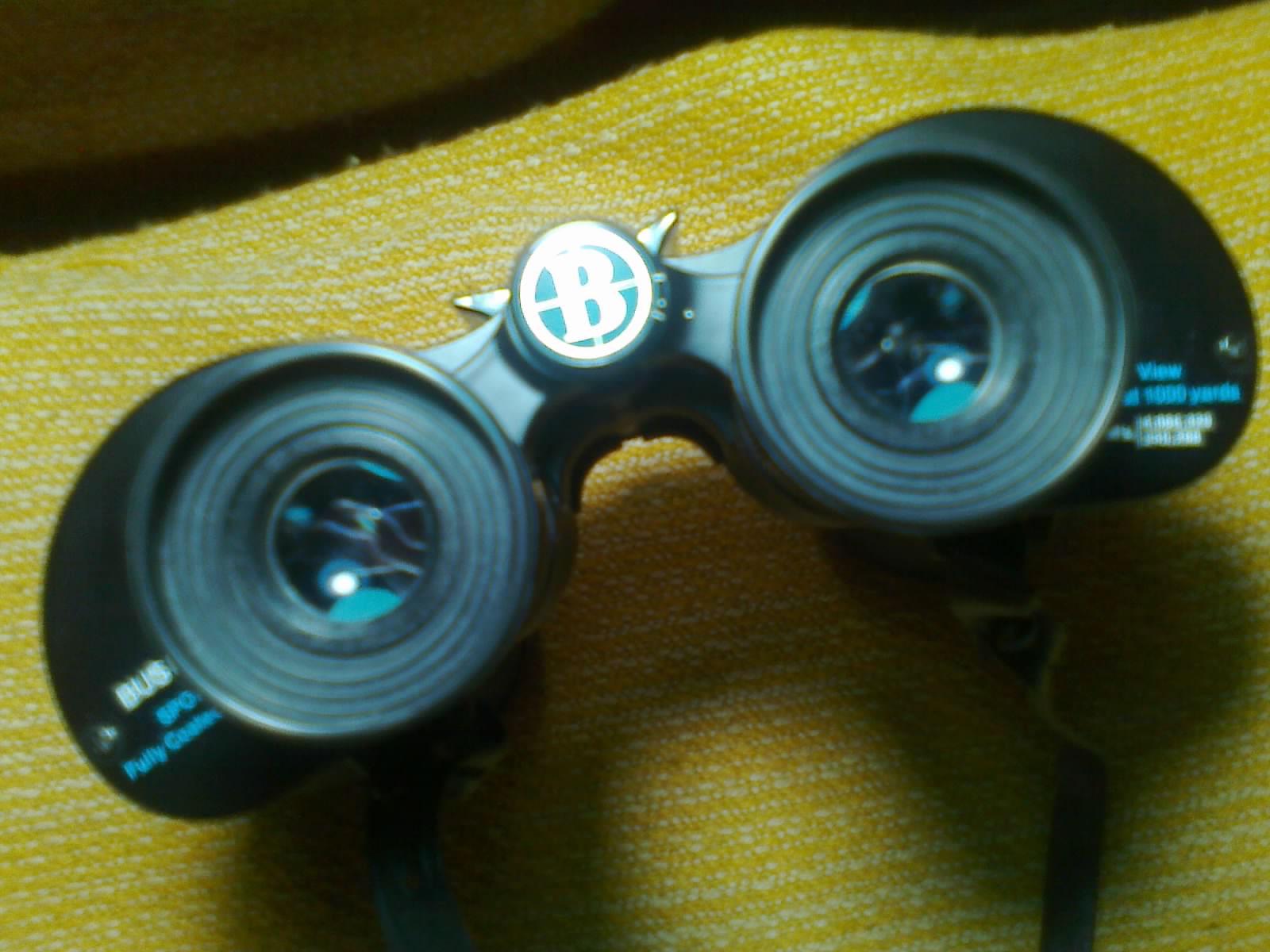

Подскажите пожалуста как юстировать(убрать двоение изображения) в биноклe bushnell sportview 7x50(смотри фото). По-моему юстируется призменными винтами. А находятся они в стандартном месте для большинства бушнелей под покрытием.

Спасибо за ответ. Мой бинокль юстируется только юстировочными винтами(наклоном призм), а не объективными линзами. У него нет
Эксцентрикового кольца и оправа объектива правильный круг. Вот только где находятся эти юстировочные винты:снаружи или внутри корпуса?

Маловероятно что там юстировочные винты. Может проворачивается вся оправа объектива?
Ну а юстировочные винты обычно прячутся под декоративной оклейкой корпуса.
Можно попытаться прощупать или аккуратно отклеить и потом заклеить.
