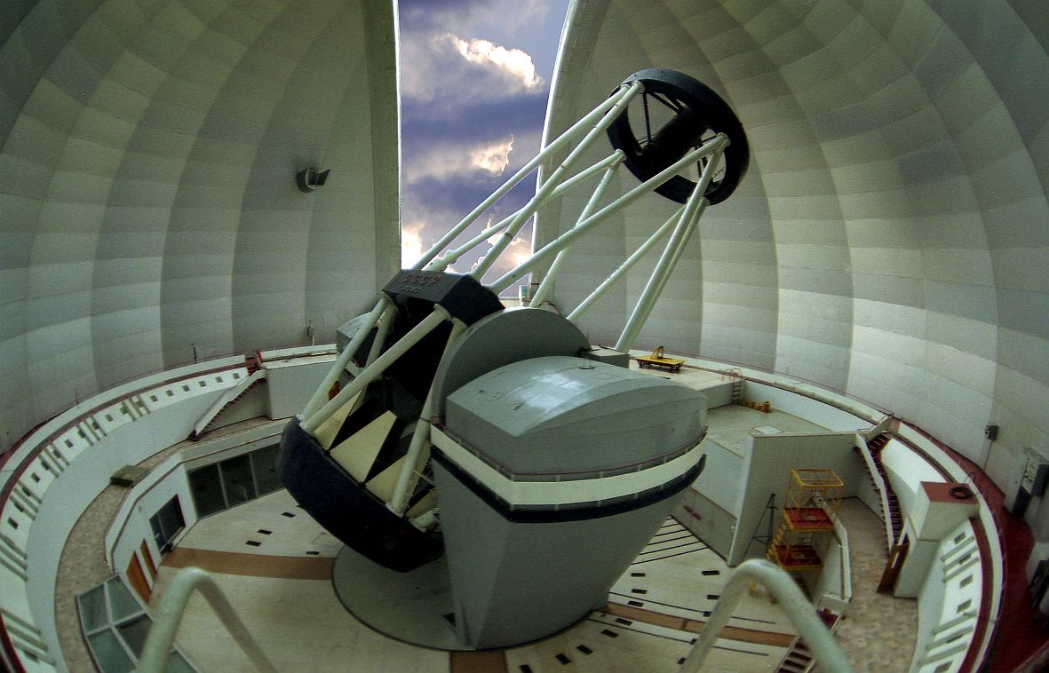

В скором времени на расположенном в Карачаево-Черкесии телескопе БТА (большой телескоп азимутальный) должны начаться работы по технической модернизации. Сегодня стало известно, что на эти работы было выделено 58 миллионов рублей.
БТА пройдет модернизацию 02 Июнь 2015 18:34 первое
Данные средства, как заявили в РАН, пойдут на обновлении покрытия алюминиевых зеркал телескопа, а также на замену оптико-волоконных кабелей, которые передают данные от астрономического прибора на компьютеры обработки. В ведомстве заявляют, что выделенной суммы должно хватить для выполнения данных работ.

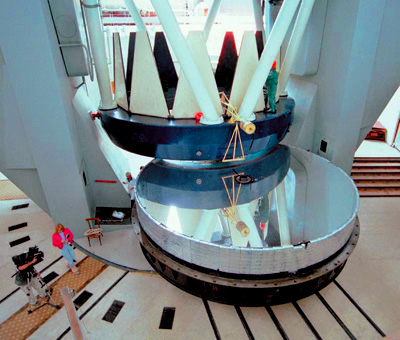

Работы по модернизации зеркал телескопа, как заявляют в РАН, должны будут начаться 25 июня и продлятся примерно месяц. В ходе модернизации старое покрытие будет снято при помощи кислоты, и далее, после подготовительных работ, нанесено новое покрытие, которое будет иметь толщину всего в 1 микрон. После завершения работ ученые рассчитывают на 10-процентное увеличение эффективности работы астрономического прибора.
Примечательно, что для того, чтобы покрыть зеркало, диаметром в 6 метров, требуется всего 3 грамма алюминия. В последний раз подобная операция проводилась 10 лет назад.
1 микрон это очень много. Почти в 2 раза больше длины световой волны в желто-зеленых лучах.
Сообщение  Заголовок сообщения: Re: БТА пройдет модернизацию  |  Добавлено: 02.06.2015 19:45
Думаю, что меньше нельзя. Отражающая способность покрытия может быть недостаточной.

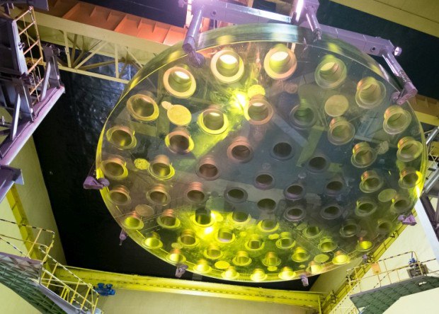

Обновленное 6-метровое зеркало телескопа БТА (Большой телескоп азимутальный) было доставлено в поселок Нижний Архыз и теперь ожидает подъема в Специальную Астрофизическую Обсерваторию РАН. Работы по установке зеркала на телескоп начнутся в мае 2018 года. Об этом N+1 сообщила заведующая отделом научной информации и внешних связей САО Екатерина Филиппова.
БТА — крупнейший оптический телескоп Евразии, функционирующий с 1975 года. На момент создания он был самым большим телескопом в мире, благодаря его 6-метровому главному зеркалу. Позднее его опередили более современные телескопы с сегментированными и несегментированными зеркалами. К примеру, сегментированный Gran Telescopio Canarias обладает диаметром 10,4 метра, и «Субару» и VLT с несегментированными зеркалами диаметром 8,2 метра.
В 1970-х годах было отлито два идентичных главных зеркала для БТА, причем начиная с 1979 года наблюдения велись лишь с помощью одного из них. Со временем его оптические свойства ухудшились и было принято решение о замене зеркала на «запасное». Более 10 лет ушло на его шлифовку и подготовку поверхности — эти работы велись на Лыткаринском заводе оптического стекла. Ранее мы сообщали о завершении этого цикла работ. Сегодня зеркало наконец доставили в Нижний Архыз — поселок в 17 километрах от САО РАН.
Как пишет на своей странице в facebook старший научный сотрудник ГАИШ МГУ Виталий Горанский, «Сегодня 13 февраля вечером в Нижний Архыз на обсерваторию доставлено новое зеркало для 6-м телескопа БТА. Вернее, это старое зеркало, которое работало еще в 70-е годы, но заново отшлифованное и отполированное. Каменную ограду на КПП пришлось частично разобрать».
ТАСС сообщает, что дальнейший подъем зеркала в обсерваторию начнется 14 февраля в 10 утра по московскому времени.
