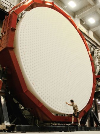

"Мы должны быть уверены, что ассиметричная форма этого зеркала, так же как и шести других, будет идеально правильной, с точностью до 1/20 длины волны света" - рассказал Бадди Мартин (Buddy Martin), ученый и специалист по полировке зеркал из обсерватории Стюарда Аризонского университета, в подземной лаборатории которого происходил процесс отливки и полировки зеркала. - "Семь таких зеркал, изготовленных с беспрецедентной точностью, сформируют единую зеркальную систему телескопа GMT, и от точности их изготовления будут зависеть характеристики и возможности этого нового грандиозного научного инструмента".
Зеркало было отлито из 20 тонн расплавленного специального стекла, которое во вращающейся печи приняло необходимую для заготовки форму. После того, как стекло охладилось и был удален формовочный материал, специалисты использовали специальные шлифовальные машины и несколько видов абразивных составов. В процессе шлифовки зеркала через каждый проход шлифовальной машины проводились оптические тесты, контролирующие точность изготовления формы зеркала.
