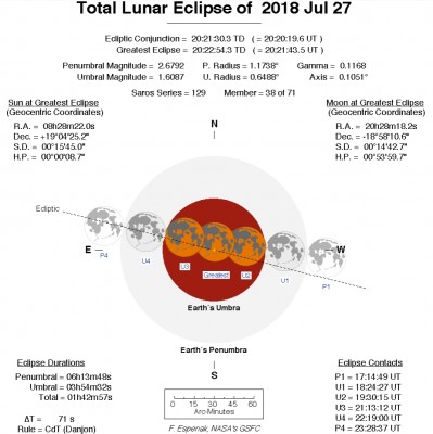

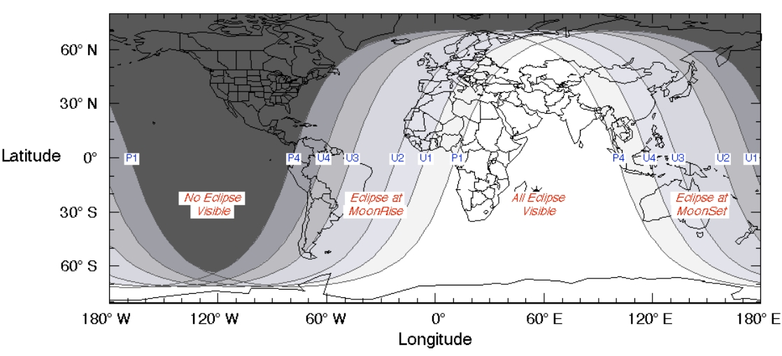

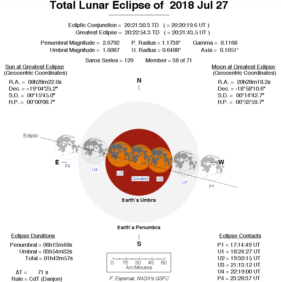

Как мы уже анонсировали в ночь с 27 июля на 28 июля 2018 года произойдет полное затмение Луны, весьма благоприятное для наблюдения во многих европейских странах.
Привожу более подробную информацию об этом затмении (по материалам НАСА). Время всемирное. Для перевода в киевское время добавьте 3 часа.

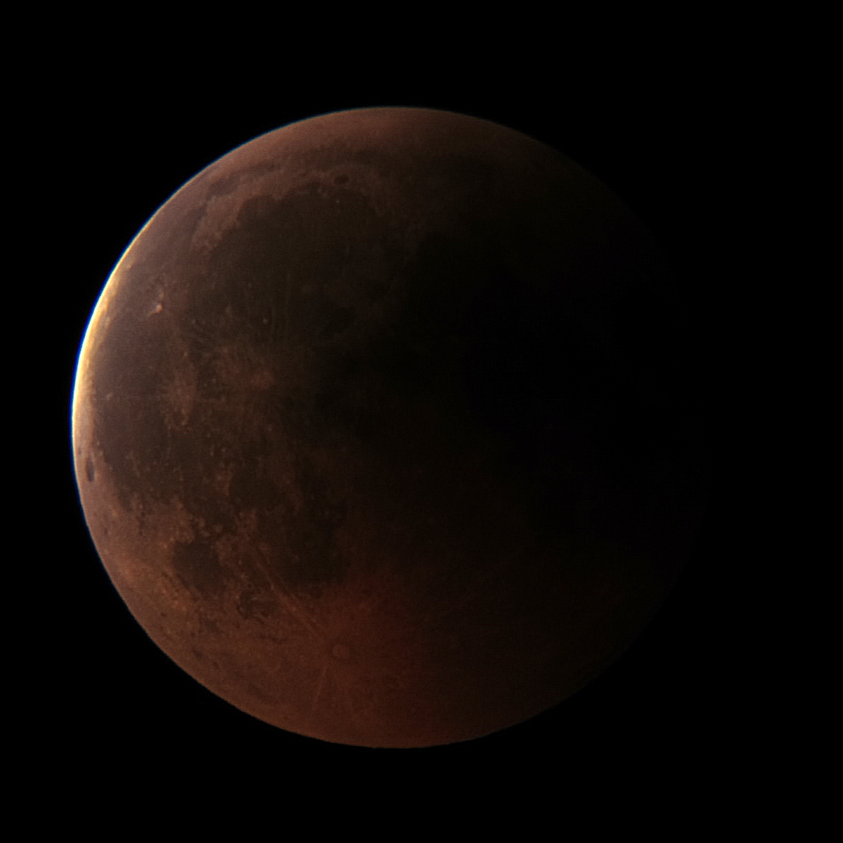

А это момент выхода из тени (контакт U3)

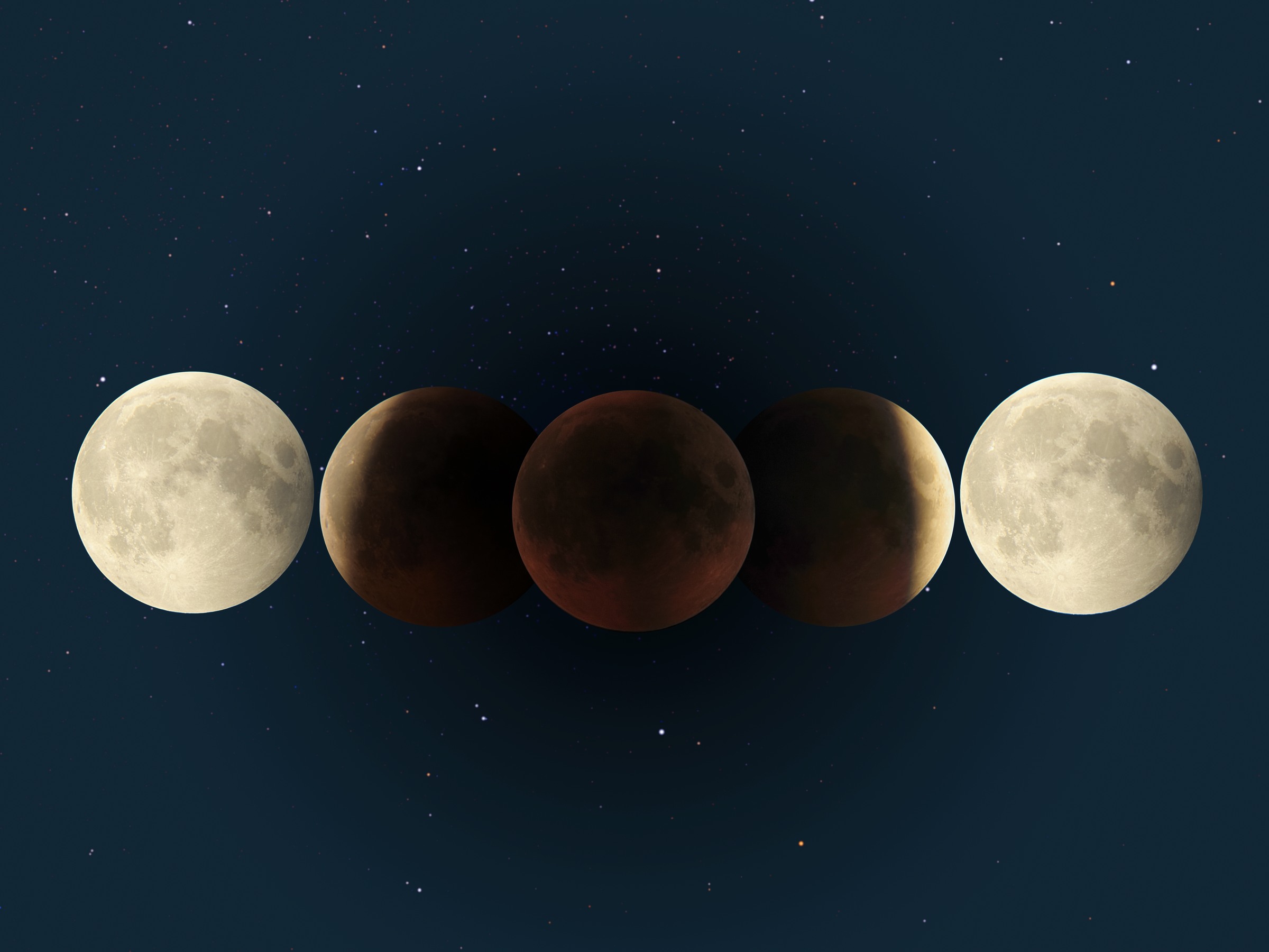

И такой коллаж

Игорь Астроскоп. Анимашка у меня не работает Полное затмение Луны 27 июля 2018 23 Июль 2018 14:50 первое , а коллаж просто супер! На каком фокусе это сделано?
В этот раз затмение будет длительным и снимать ролик не хватит памяти (у меня Полное затмение Луны 27 июля 2018 23 Июль 2018 14:50 второе ) Только фото - но с какой частотой? чтобы потом сделать ролик.
Виталий советует снимать на одном ИСО, но боюсь в разных фазах будет либо пересвет, либо недоэкспониравание.
Какой оптимальный фокус нужен?

Вы не внимательно читали, на одном ISO + подбор выдержки по ситуации !
Фокус ~500-700mm + BL2x должно всё влазить Полное затмение Луны 27 июля 2018 23 Июль 2018 14:59
