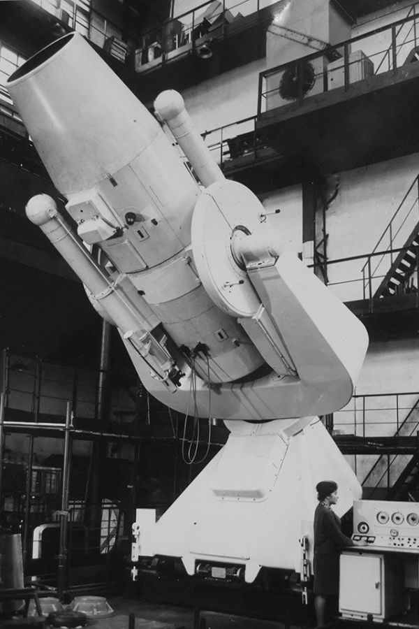

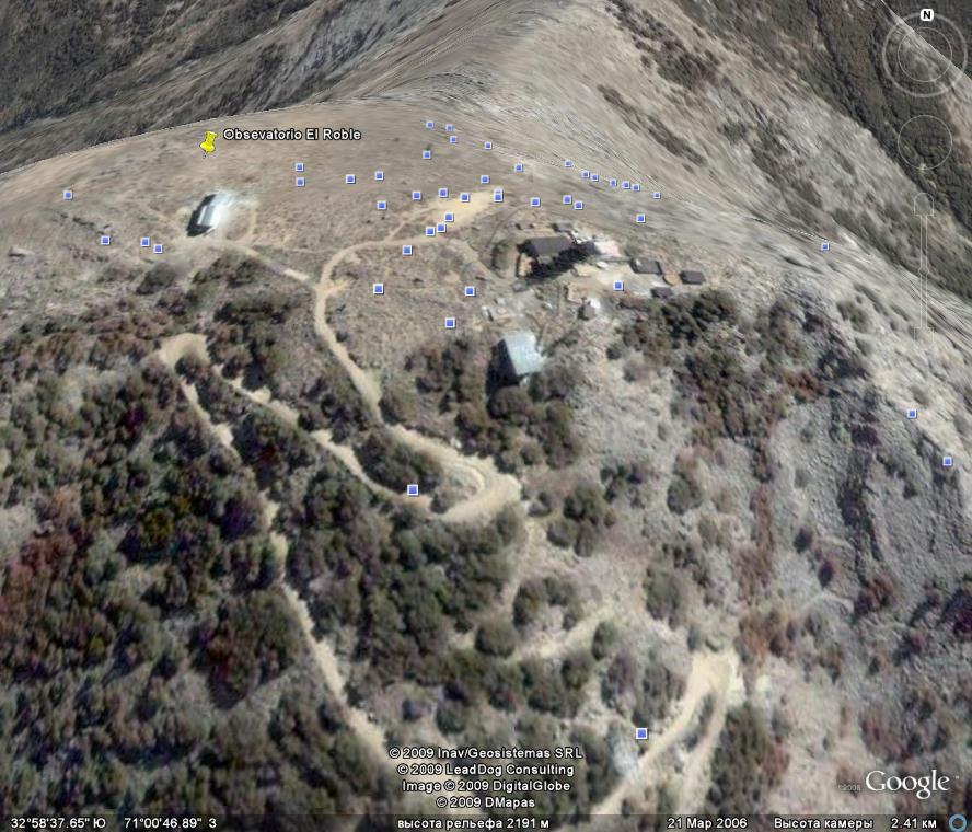

В 1968 году в соответствие с договором между Университетом Чили и ГАО АН СССР на горе Серро-Эль-Робле в 70 км к северу от Сантьяго на высоте 2185 метров над уровнем моря была построена астрономическая станция, в которой и был установлен телескоп АЗТ-16. Апертура телескопа (диаметр мениска) составляет 700 мм, диаметр зеркала 1000 мм, эквивалентное фокусное расстояние 2076 мм (относительное отверстие 1/2,97), поле зрения 5х5 градусов! Для фотографирования применялись фотопластинки 18х18 см. При 20 минутной выдержки проницание достигало 20m, что по тем временам было очень хорошо! Детали телескопа доставлялись в порт Вальпараисо, а затем грузовиками перевозились на гору Серро-Эль-Робле. Часть груза доставляли на вертолетах. Телескоп собирала бригада монтажников И. К. Павлова.
Вид обсерватории.

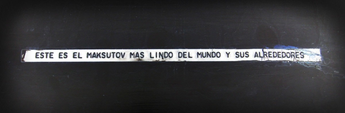

Чилийские астрономы настолько были очарованы телескопом, что вскоре после сборки на нём появилась памятная табличка «Лучший телескоп Максутова на Земле и в Солнечной системе».

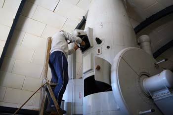

Наблюдения проводились и советскими и чилийскими астрономами. Основными задачами наблюдений были измерения собственных движений звезд южного полушария, открытие астероидов, поиск вспышек сверхновых звезд. До 1973 г. пулковские астрономы Л.А. Панаиотов, Х.И. Поттер, Г.А .Плюгин, Б.А. Фираго проводили там наблюдения по программе собственных движений звезд южного неба относительно галактик, а также наблюдения других интересных небесных объектов, в частности, был получен плотный ряд наблюдений малой планеты Эрос. По снимкам, полученным в 70-е годы, И.И. Кумковой были определены координаты 6 радиогалактик и 15 квазаров.
Установка камеры с фотопластинкой.

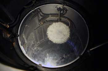

После 1995 года телескоп фактически не использовался, как утверждали чилийские астрономы, из-за отсутствия необходимых фотопластинок. В результате на зеркале телескопа образовалось пятно от высохшего конденсата. Оборудование телескопа устарело.
Фото пятна на зеркале.

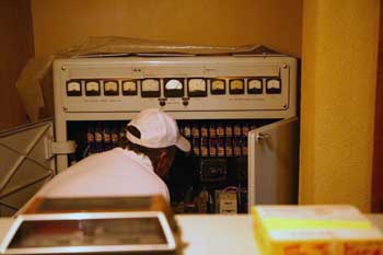

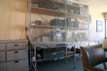

В 2006 году российские астрономы, в частности, работавшие по проекту ПулКОН, предприняли попытки наладить контакты с университетом Чили с целью возрождения телескопа АЗТ-16. В ходе предварительного осмотра телескопа было установлено, что главное зеркало явно нуждается в переалюминировании, система управления - в коренной модернизации, требуется установка ПЗС-матрицы и ремонт инфраструктуры обсерватории. Стоимость работ была оценена в 150-200 тысяч долларов. Но, дальше дело не пошло. На телескоп предъявила свои права Пулковская обсерватория. В 2012 году пулковские астрономы провели переговоры с чилийскими коллегами, в результате чего в 2013 году телескоп вернулся на баланс обсерватории, а в 2014 г. был подписан новый договор о долгосрочном научном сотрудничестве.
Аппаратура телескопа.
