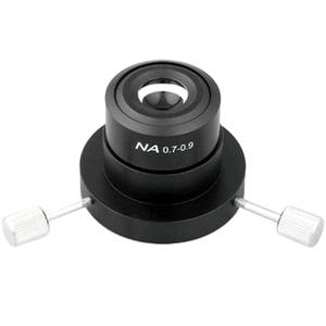

Вопрос по "Масляному конденсору тёмного поля Delta Optical Genetic Pro": будет ли он работать как "сухой" конденсору тёмного поля?
От 1 до 1000 крат применяется сухой
От 1 до 2000 крат применяется масляный
Масляный может работать ка сухой. У них одно отличие - у масляного конденсора линза «утоплена» в ложбинке, т.е на неё капаешь масло и оно не стекает.
Качество изображения масляного в режиме "без масла" при х1000 не пострадает?
Нет.
